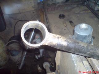

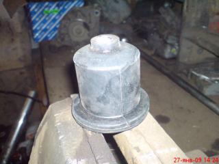

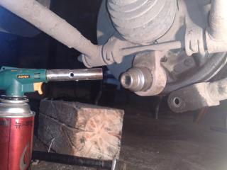

Решил сегодня эту проблему за 40 минут. Снял рычаг, выжег старый сайлентблок, но, втулку, которая осталась - не выпрессовывал. Взял сайлентблок от ВАЗ 2109 - от задней балки, немножко маслица, и, с помощью тисков он вошёл, как родной. Одно но - он немного длиннее. Отпилил балгаркой под нужную длину по старой втулке, и, так, как он немного жёстче родного - просверлил пару дырок дрелью в тех местах, как на родном с/б (дырок, правда, не видно - резина ведь). Протестировал - пока тишина. Вобщем - время покажет. Цена вопроса всего 70 рублей!!!!

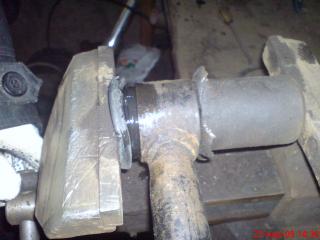

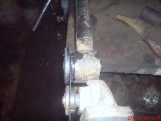

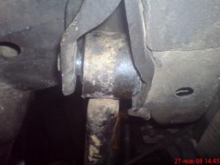

Поделиться172009-01-27 19:08:47
Наконец то сделал вторую тягу!!!
Поделиться192009-01-27 19:17:27
А дальше все и так видно!
Поделиться202009-01-27 19:19:12
Извините ток за кучу сообшений, в передаче файлов запутался!!!

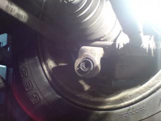

кто менял сайленблок продольноый тяги задней подвески который впресовывается в цапфу
Сегодня как раз меняли...не уверен что это идеальный вариант (время покажет),но вроде подошёл от ВАЗ 2108 от рычага,стоимость оригинального 3600 руб за штуку,ВАЗовский 100 рублей за 2.

отбойничком по частям,не могу сказать что тяжело..

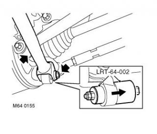

Сегодня добрался до задних салйлентблоков, куплены были родные за 700р. штука ещё осенью. Работа заняла примерно часа полтора, страшного ни чего нет с выпрессовкой старых. Я подобрал головку на 30 что бы выбить, она чуть тоньше сайлентблока и погрел горелкой ухо в котором стоит сайлентблок , пара хороших ударов молотком и он пошёл. Запрессовывал с помощью домашнего пресса, болт и набор гаек. Вошёл как пить дай.
Поделиться332009-04-25 20:42:27
саня
вот вот вот миенно съемник меня и интересовал где покупал если сам делал то он у тебя универсальный?
Поделиться342009-04-27 16:04:33
Я выколачивал!!. Съёмник просто болт с мелкой резьбой на него одел головку которой выколачивал старый сайлентблок и гайки на размер больше.

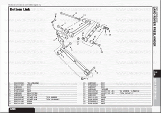

Хочю немного добавить про саленблок задней балки ВАЗ-2109 в место RGX101000. все делал как написано но есть одно но, выжег старый сален а вазовский(оригинал вроде) туда залетал как гвоздь в стакан матов было огого. хорошо запчасти на ваз штампуют все кому не лень в третем магазине нашли не стандарт (точно не скажу ну гдето так по размер D вазовского сален блока примерно 45-47 мм это стандарт, после выжега старого 101000 получился D 47 мм вот и гвоздь в стакане, после мучений нашли не стандарт старого завоза у которого был D 49-51 поставил не жалуюсь совет помог спасибо)
Поделиться492010-03-03 10:04:10
Месяц назад ремонтировал заднюю подвеску. Вместо с\б RGX101440 (D=45 мм) запрессовал с\б задней балки ВАЗ-2108 (D=47 мм). Для того, чтобы с\б залез в рычаг, пришлось край с\б немного подрезать ножом. С помощью тисков, набора головок, смазки и "... матери" с\б в рычаг влез. Он без наружной обоймы, поэтому сжимается неплохо. Здесь писали, что с\б слишком мягкий. В рычаге, после сжатия он таковым уже не кажется. Потом замеряется длина втулки родного с\б и уже на рычаге обрезается запрессованный ВАЗовский (я отпиливал ножовкой по металлу). Кстати этой же ножовкой я выпиливал из рычага обойму от родного с\б. Втулка вывалилась сама, в силу разбитости с\б, рычаг зажал в тиски, полотно ножовки завел в ухо рычага и закрепил на ножовке. Сделал два припила с противоположных сторон (главное не пропилить ухо рычага) и обойма вывалилась.
Вместо с\б RGX101020 (D=34 мм) купил с\б нижнего переднего рычага ВАЗ-2126 (D=34 мм). См. фото.
Т.к. он тоже без обоймы и его диаметр совпадает с оригиналом, то обойму родного с\б я вырезать не стал и с помощью все тех же инструментов запрессовал Одовский с\б. Потом пришлось обрезать втулку по 2 мм с каждой стороны, чтобы рычаг уместился в ухо подрамника.
Фото отчет приложить не могу, т.к. делал все экстренно на морозе (гараж у меня не отапливается), не до фоток было.
Отдельный респект Aleks за размеры с\блоков!
Кстати, номер с\б от Оды (если кому интересно) 2126-2904030.
Да и еще, проехал уже 2500 км, подвеска в норме!Хотя дороги у нас в Карелии в ужасном состоянии.
Отредактировано Dimon Popoff (2010-03-03 10:11:51)
Поделиться502010-03-22 13:57:35
Недавно менял с\б №8 не снимая рычаг с машины, т.к для снятия рычага надо ещё вытащить болт №12 и с него с\б №№ 9 и 16, а они там прикипевшие наглухо - вдешка и молоток не помогли только резать (хотяя знал что не поможет и сильно не упирался) Нужный с\б купил за 600р., а два попутных стоят по 650р. и + 900р. болт. Думаю дорого и им ни чего не обломится. Где русские не пропадали: открутил болт №11, опустил рычаг вниз на сколько возможно, дрелью со сверлом номер 4 множественно просверлил резину салента и она легко извлеклась вместе с втулкой (было поточенно, разбито), затем ножовкой надпилил наружную обойму оставшуюся в рычаге и тоненьким зубильцем абсолютно без усилий извлёк её наружу. Потом болт на 12, подходящие по размеру шайбы или внутренние обоймы подшибников и запресовка нового с\б в рычаг (только следить за соосностью в начальной стадии) Запресовался элементарно. Вуаля. Собираем в обратной последовательности и пьём пиво. С перекурами затратил 2,5 - 3 часа. В итоге только 600 руб за нужный салент.
