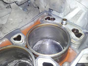

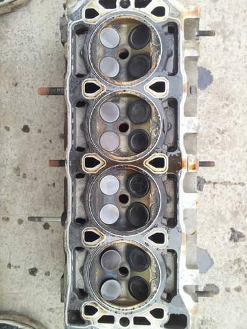

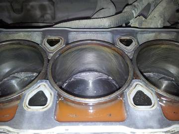

вскрыл я голову. на мой взгяд там все вполне неплохо.

смущают риски на гильзах и нагар на стенке со стороны впуска, как буд то потеками запеклось. гильзы мертво сидят, колено прощелкнулось вперед, они как вкопаные. как мне жижу с блока оставшуюся слить? я в ней какой то странный валик герметика нащупал в основании гильз. на днях линейкой еще по блоку пройдусь.
Это ты про следы хонинговки? Других не видно  :dontknow:
Так гильзы и должны на герметике быть
Отредактировано Дмитрий Н (2013-04-06 19:03:47)
так вот он какой зверь - хонинговка, теперь хоть буду знать в лицо :-)
герметик этот на ощуп на силиконовый похож, хотя других не щупал :-)

Народ.
пост №19 фото №3.
посмотрите внимательно между 2-м и 3-им цилиндром, шо скажете?,
Народ.
пост №19 фото №3.
Согласен...
Чето на пробой прокладки очень похоже...
А на №4? 4-й цилиндр? Это трещина в прокладке? :question:
антифриз был цвета воды из лужи, хотя я его менял недавно, да и обновлялся он за счет доливов. у меня 3цилиндр тоже подозрения вызвал. и компрессия на нем немного но ниже была, везде 14,1 а там 13,8
а то что они красные не значит что их менять пора? и если менять то на какие AE, Fai или еще какие варианты?
есть ли смысл менять пружинки?
я про цвет клапанов, кто говорил что это признак скорого прогара
