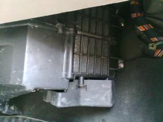

А как фильтр снять то??? У меня под бардачком со стороны пассажира есть пластиковая коробка я пологаю фильтр... Предварительняй очмотр как что достать ни к чему не привел... На рынке сказали у вас фильтр типа кассетного типа, то есть плоский на защелках...
В другом месте сказали круглый типа тубуса....
Вот и кому верить? Хотел бы сам снять и посмотреть...
А как ненаю... Вот и страдаю изза отсутствия мануала
Фильтр плоский, снизу крепится на 4-х саморезах.
https://i.ibb.co/VY0ft7yQ/6214-1.jpg
хм... все так просто?? а я искал как саму коробку разобрать.. :D
Ну, раз Фрила купил - значит точно трудностей не боишься!  :D

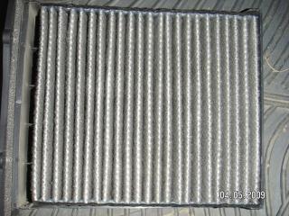

Хм.. или я чо та не то смотрел ил у меня по другому... Корче там эта пластмассовая коробка идет почти до самой двери.. и у самого края снизу черноя пластина пластмассотвая.. в ней внизу 4 самореза
Я думаю это либо он, либо заглушка при его отсутствии, потому как он именно снизу на 4 самореза и крепится. Сам фильтр выглядит так.
Отредактировано KIO (2009-02-23 21:06:52)
да да... по ходу так оно и есть.. Спасибо за инфу..

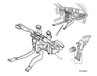

Седня менял салонный фильтр. В коробке из-под фильтра была инструкция по замене. "пристегиваю" её, мож кому пригодится.
Упс!..Не случилось и не "пристегнулась" Почему не знаю? :'(
Бывает... Не наша в том вина... Так сегодня звёзды светят...  :dontknow:
Попробуй, плиз, завтра... И картинки подожми/переименуй...
:D Щас! опять попробую
попытка №3 :D
на картинке это воздуховоды идущие к заднему сидению? че та на своей машине я такого не наблюдал.. :dontknow:
https://i.ibb.co/gZWtNMwW/8078-1.jpg
Они под общивкой пола, под карпетом
Угу.

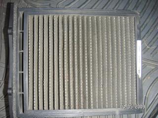

Сегодня достал салонный фильтр. 10 тысяч, господа, а он уже убит.
Возникла мысль... Какая - озвучу и выложу в виде фотоотчёта попозже  :playful:
https://i.ibb.co/Tqn9W2t7/10163-1.jpg
https://i.ibb.co/Wpym9Hc5/10163-2.jpg
С мыслью, сорри - пролетел. Оказалась дороже родного фильтра :D

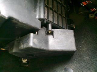

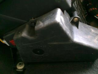

А у меня вот такое под торпедой! Есть ли у меня фильтр и если есть, то какой?
https://i.ibb.co/xK22DKLb/47006-1.jpg
С других ракурсов...
https://i.ibb.co/zTWqZ8B6/47007-1.jpg
https://i.ibb.co/vxqrqHCd/47008-1.jpg
https://i.ibb.co/x8dGbfwg/47009-1.jpg
знакомые ракурсы...
нет там фильтра.
