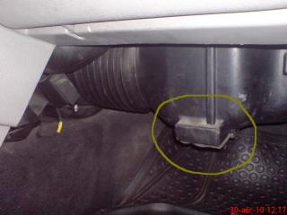

а где он стоит,у меня тоже 98г.обшарил весь салон не нашел
В ногах у пассажира, примерно в 15 см от коврика. Крепится тремя или четырьмя пластмассовыми шурупчиками. Вытаскивается вниз.

Dimon Popoff
проверил весь корпус печки,ничего не нашел,корпус цельный,ни каких шурупов исаморезов
Дык, может и нет его у тебя... :dontknow:
У меня он выглядит так:
https://i.ibb.co/1Bmyc5f/32839-1.jpg
Dimon Popoff
похоже уменя его нет,корпус не такой

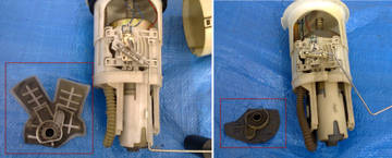

Добрый день!
подскажите, знающие люди, чем чистить эффективно сеточку в бензонасосе? Так, что бы пластмассу не разъело? какая химия проверена?
Я так понимаю, отдельно эта деталь не поставляется и аналогов ей нет?
(сеточка слева от свежего бензонасоса, пару лет на нем езжу. сеточка справа - от родного. Родной приговорили чудо-сервисмены, но он работает нормально, там надо только сеточку прочистить и фильтр поменять ))
Спасибо

а поройся по форуму, вроде спреем для чистки карбюратора народ пользуется
Ну аналогов 1:1 я не видел, но я купил себе такую сеточку - нормально встала, сборке не помешала.
Покупал в магазине з/ч для ВАЗ, собственно там-же, где и бензонасос покупал.
https://i.ibb.co/G48jvz15/K00i-Q.jpg
Угу, вполне почистит и пластик не разъест. Ещё и зубная щётка при этом поможет.
Или замочи в сольвенте - тоже штука хорошая...

Чистил зубной щёткой в бензине. Всё прекрасно очистилось (хотя была забита на столько, что аж бензин не протекал)
