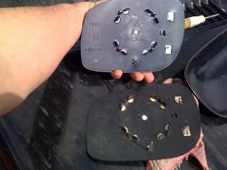

А кто нибудь ремонтировал привод, который зеркала складывает-раскладывает?
Т.к. такой у меня не предусмотрен, то я его и не ремонтировал ;)
Вот и у меня на правом зеркале полетел :(
Может кто подскажет, где в зеркале защелки спрятались, куда отверткой тыкать?
Вот фотка разобранного зеркала с приводом.
https://i.ibb.co/GvMpCNXz/18255-1.jpg
Защёлки зеркального элемента? Так на фото тремя постами выше они оч. хорошо видны... Снятие зеркал заднего вида
