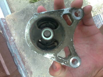

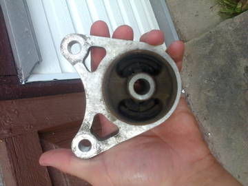

Подскажите как называется эта запчасть?
Фрил 1.8 б, 1998г.https://i.ibb.co/7dyh4Ngp/AL6JI.jpg
https://i.ibb.co/p6dYkvr9/Hv3E5.jpg

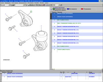

KHC100570 - Опора редуктора передняя... (там три опоры, две сзади диффа, один спереди справа...)
снималась сзади.
Меняется сразу цельная или можно выпресовать и новую?
zzz6 написал(а):
снималась сзади.
Можно выпресовать и запресовать новую. :flag:

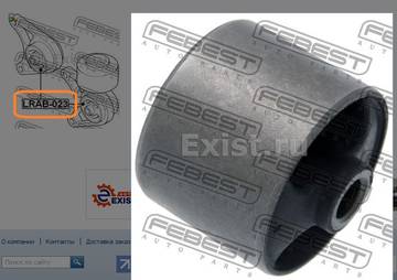

FEBEST   LRAB023 473,44
https://i.ibb.co/DDgbTLHR/bhu-WL.jpg
дубликат опоры от Britpart - 670 руб
ставили аналог от фебест, ходят уже год, жалоб нет.
