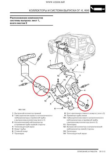

Привет всем,ребята.Начну сначала...Уходило О.Ж.,около 1 литра в день в интенсивной езде.Машину недавно купил.Читая форумы понял,что много вариантов утечки.Потом решил проверить самому.Вообщем подозрение было,что это прокладка.Итак,загнал машину на яму и снял глушак вот здесьhttps://i.ibb.co/M59TXmvm/ism-BI.jpg
и завожу на холодный движок,а там с правого коллектора плюет воду и понял,что это ПРОКЛАДКА.Снял,заказал,привезли и решил поставить согласно опыту начитанный в форуме.Шлифанул голову,Купил динамометрический ключ КМШ 140.Согласно инструкции в 1 раз 25 Нм;2 раз 25 Нм и 3 раз 25 Нм.Потом возникли проблемы.Хотел дотянуть на 180 градусов а у меня не получается.Побоялся сорвать болты (я их не менял,нет в наличии) так и оставил (на 90 градусах наверно).Болты встали намертво!
Всё собрал завожу и снова воду плюёт.НЕДОТЯНУЛ!!! Снял крышку и дотягиваю в 2 подхода по 45 град.Собираю и завожу...В идеале.Тьфу!Тьфу!Тьфу! Конечно.
