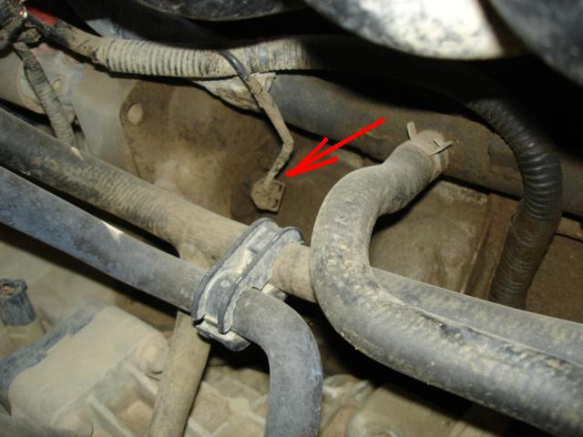

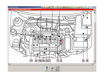

не заводится авто. грешу на датчик коленвала. купил. хочу заменить и не могу его найти :(
в инете инфу не могу отрыть, в сервисах все молчат как партизаны, на разборках тоже не разглашают военную тайну.
Помогите найти его место нахождение. ЛР Фрил 1.8 -1999

https://i.ibb.co/Pz3rpBfz/w-Wf-DA.jpg
спасибо. получается он под стартером. сверху его не видно :(
https://i.ibb.co/fzLDmW8m/m7Ge-V.jpg
https://i.ibb.co/RkWjT9Qd/MYIR3.jpg
https://i.ibb.co/dwn9F1rn/cm-PWI.jpg
огромное спасибо, а то я пол машины разобрал уже :)
