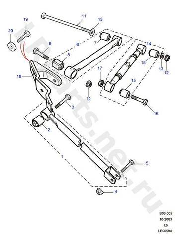

Задняя подвеска https://i.ibb.co/sLpbfCm/WKBdu.jpg
№2 - LAND ROVER 1540,00    RGX101000    BUSH
№15 - LAND ROVER 1200,00    RGX101020        BUSH, INNER AND OUTER
№8 - LAND ROVER 1260,00    RGX101440    BUSH, INNER
№7 - LAND ROVER 1200,00    RGX101020    BUSH, OUTERи

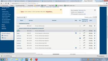

Аля, аналоги выбирал с экзиста.
Резинки переднего стаба взял с нивы 2121 и чуть подточил на наждаке. РОДНОЙ НОМЕР - LAND ROVER 490,00 RBX101240 2 BUSH

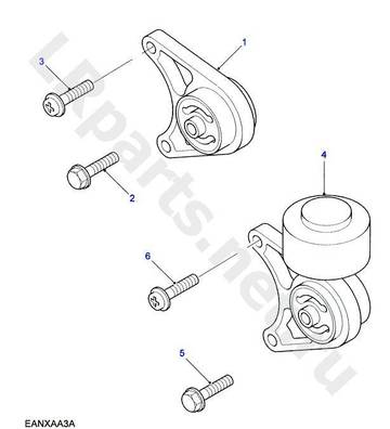

Ну и на всякий случай глянь подушки заднего редуктора https://i.ibb.co/Pv87f9HT/nm-FHE.jpg
обычно рвет №1 и оочень вибрирует
Когда выходит из строя передняя опора редуктора, при инерциях(вперед-назад) слышен глухой стук... Вибрации не было.
Так было у меня...

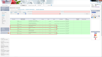

вот что было у меня после отпуска -  детальки по задней подвеске и их количество ОБВЕДЕНЫ КРАСНЫМ
https://i.ibb.co/XrmBSDxD/s-Z2rg.png

https://i.ibb.co/fZpsJY6/U8e-X6.jpg
нам вроде тогда нужны 8, 9 и 2. и 8 слева совсем порван
№2 - это который к кузову? правильно мы поняли?
ага. :yep:

если уж собрались менять с/бл №8 и №9, тогда меняйте и на соседнем рычаге с/бл №16 (идентичны №9) и чтоб потом не дергаться - закажи болты №12 (часто гнутся при выбивании).
И - золотое правило ещё с советских времён - всё меняется парами (и справа и слева), а с/бл - всей кучей или спереди, или сзади, или везде, :yep:

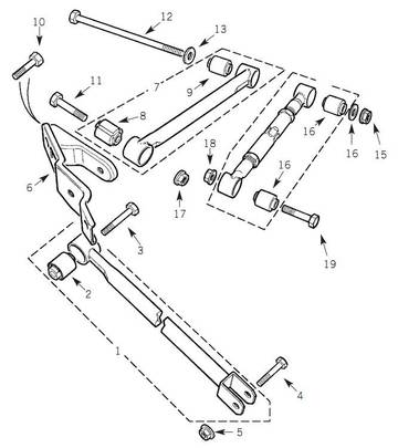

вот что получается
https://i.ibb.co/8LsZLQVV/Rwces.jpg
крестовины уже есть от 6ки, резинки от нивы возьмем

№9 и №16 одинаковые - на каждую сторону по 6 штук
Болты (можно Оллмэйкс) - по одному на сторону.
