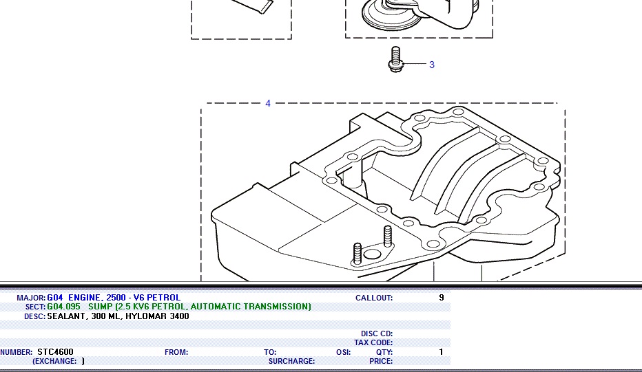

привет DENVER,  без тебя похоже мне будет проблемно, а герметик по ЕКЗИСТу STC 4600 для разъема раздатки 170 гр стоит 5300, не слабо?
Не понятно, для чего герметик и где им мазать.. вот скан с микроката - поддон от 2,5  :canthearyou:
https://i.ibb.co/NnxvkRG9/kjbul.jpg
Для каких целей герметик нужен?
Телефон отправил, могу подъехать на место вторник-четверг..
