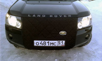

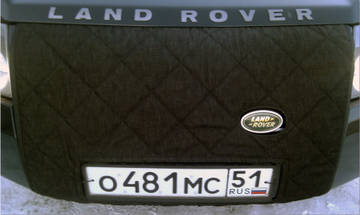

Пришли морозы.Ездил в область,на трассе замерз в салоне.. за бортом  было около -30.Дизель сильно выдувается на трассе.

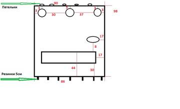

Решил проблему таким образом,снял размеры и заказал в обычном ателье покрывашку.Теперь в машине тепло.

sara029, а не боишься закипетить? ты ж совсем радиатор перекрыл. наверное так нельзя
Нынче потеплело,-5 :D ,никаких намеков на перегрев!Вэбаста работает реже,экономия топлива увеличилась.Собираюсь немного перемодерировать...вставить окошко на молнии снизу,на интеркуллер и вверху на радиатор.

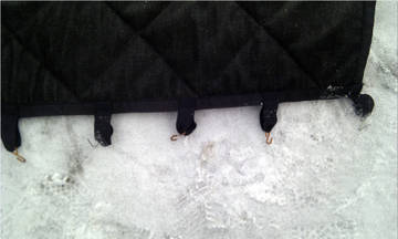

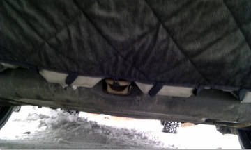

Может кому пригодится....

А из какого материала делал!!, и внутри что за наполнитель??
В магазине тканей купил черный джинс и синтепоновый утеплитель на подкладе.
