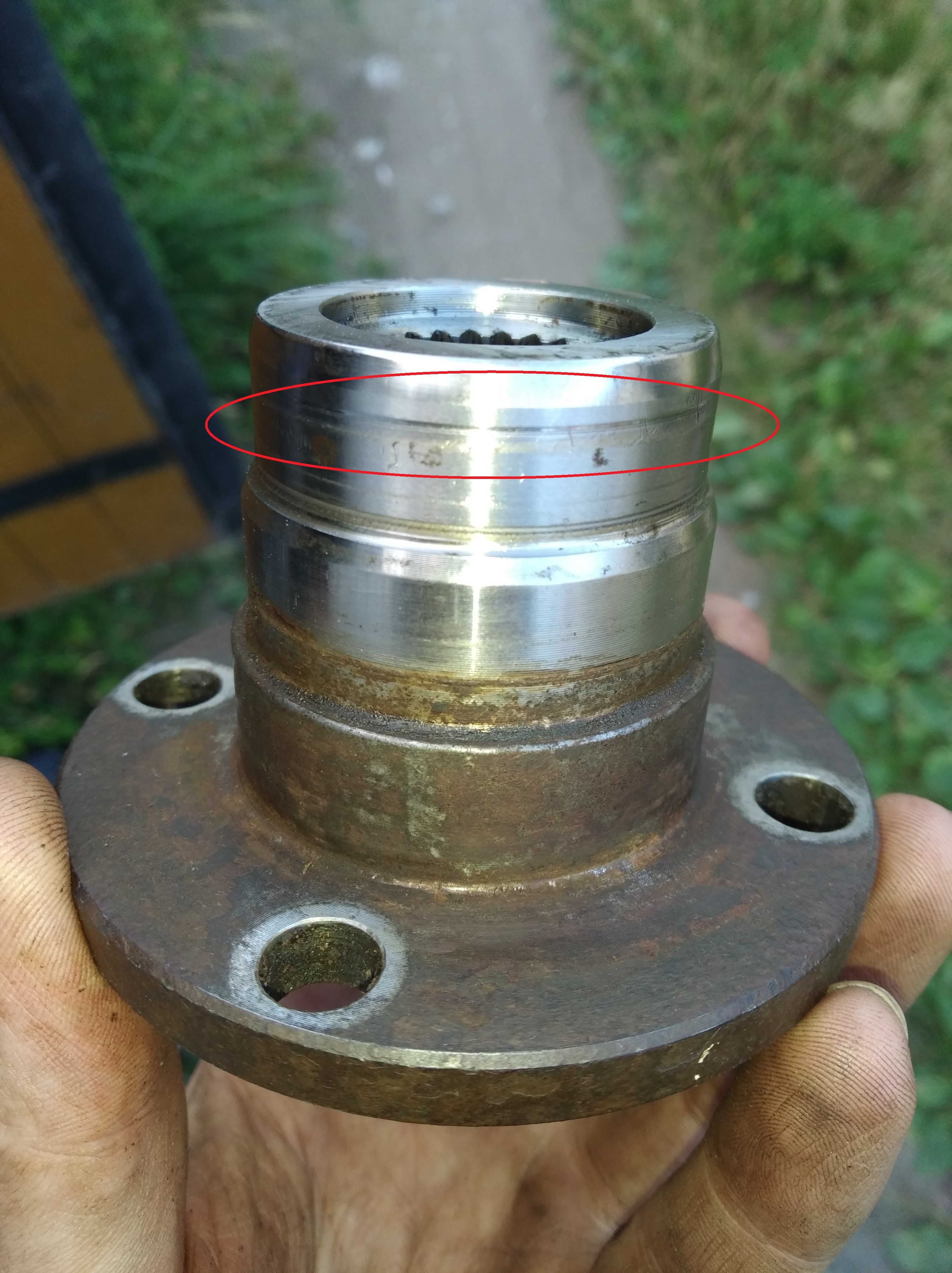

Небольшой отчет по замене сальника хвостовика.

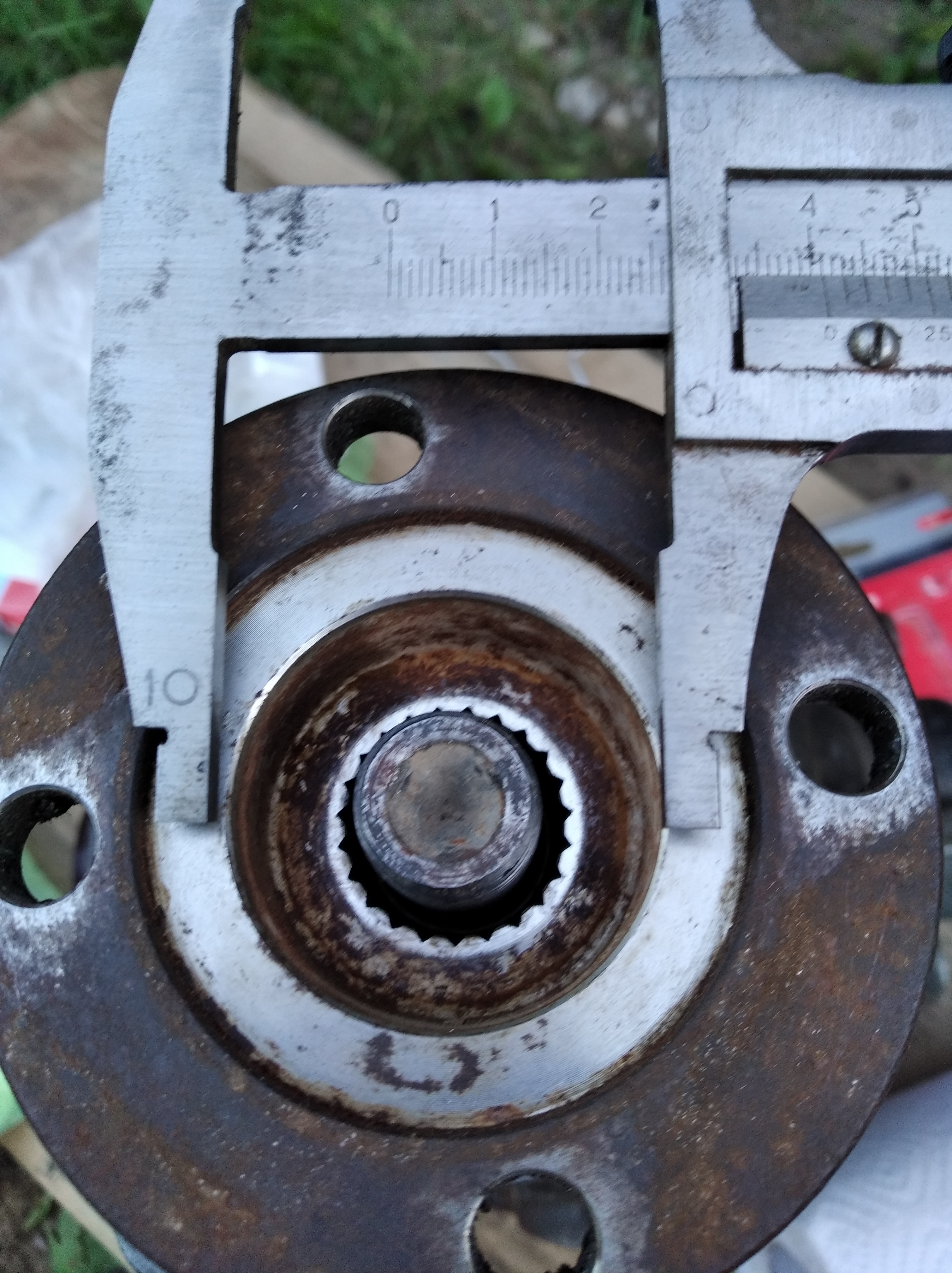

1. Во-первых, все пишут что головка для гайки хвостовика нужна на 28, но купив головку (jonnesway) на 28, она никак не налазила, налезла только на 29, поэтому кто будет откручивать имейте ввиду. Кстати, где то уже была инфа, но продублирую - диаметр углубления в хвостовике под гайку 41мм (шире головка не влезет).
https://upforme.ru/uploads/0000/d3/70/5069/t230616.jpg
2. На поверхности хвостовика заметна небольшая канавка, решил посадить новый сальник чуть глубже ~ на 1мм, чтобы он работал по новой поверхности.

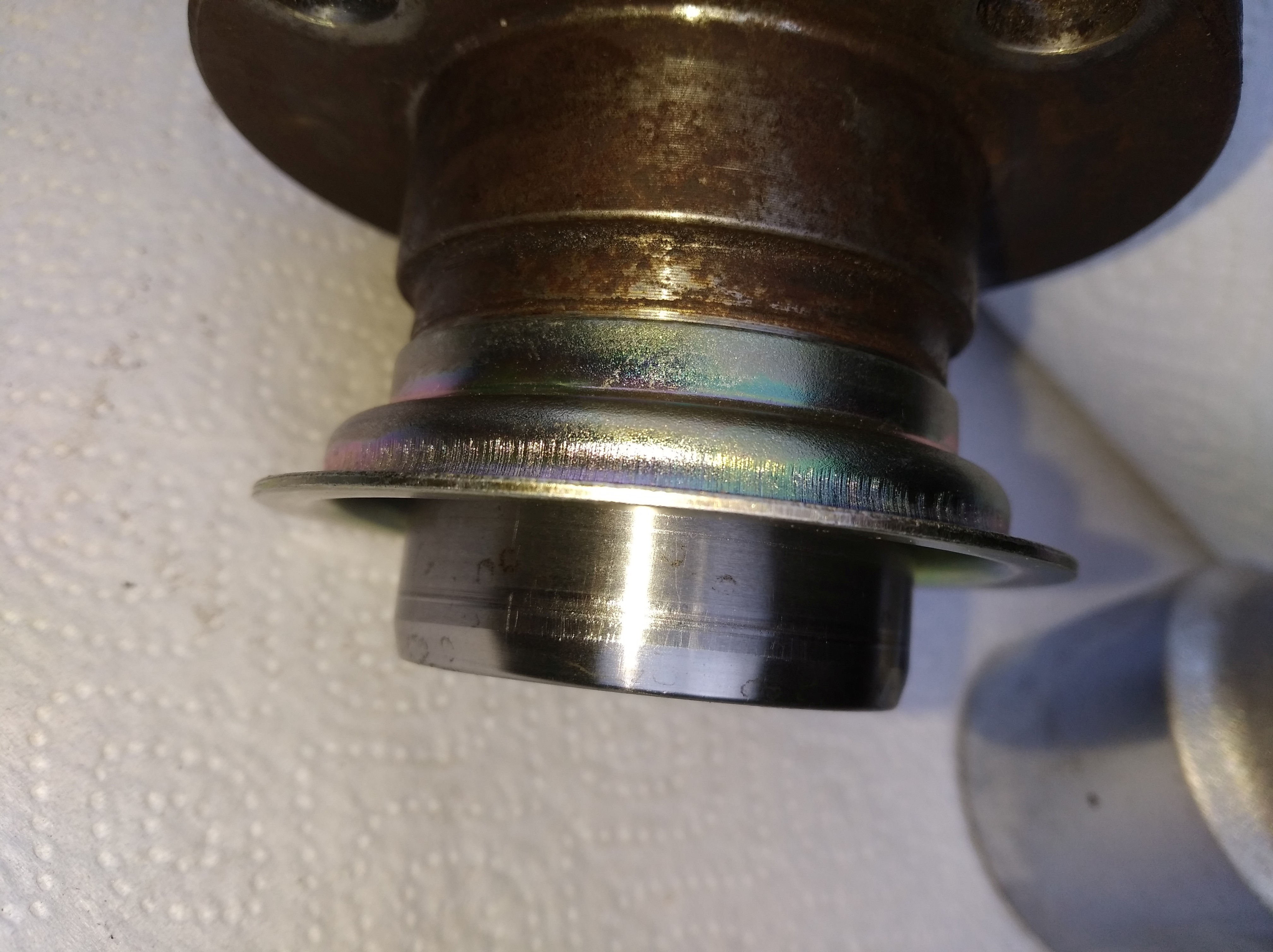

Для этого снял старую грязезащитную шайбу (хотя, наверное, можно было её оставить) и загнал проставкой новую не доходя 1мм до старого места где сидела раньше.
https://upforme.ru/uploads/0000/d3/70/5069/t365979.jpg

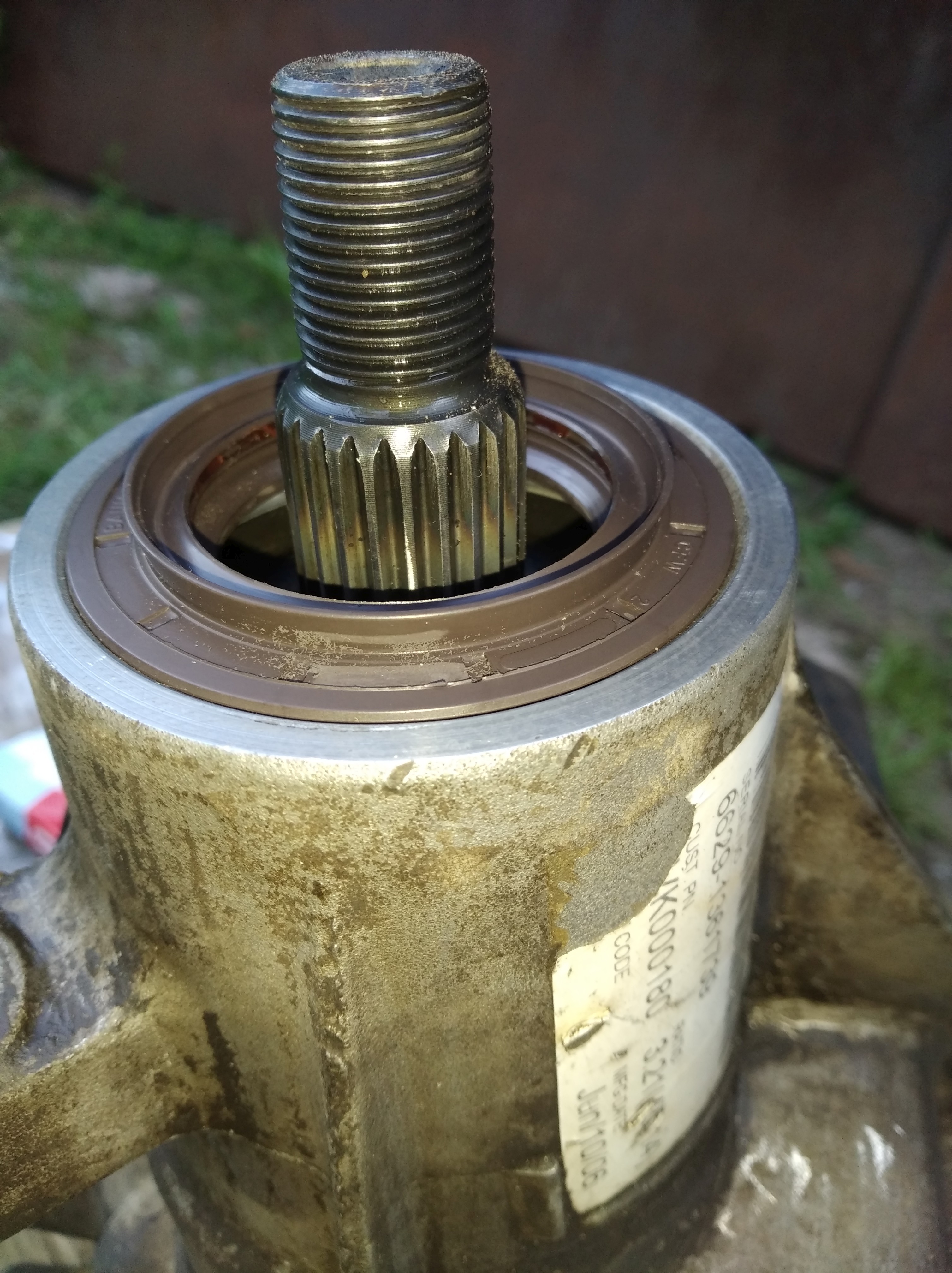

После этого вставляю новый сальник (заподлицо с корпусом),
https://upforme.ru/uploads/0000/d3/70/5069/t592066.jpg
вставляю хвостовик и начинаю затягивать гайку - сальник запрессовывается грязезащитной шайбой на новое место.
Пока что сухо.
