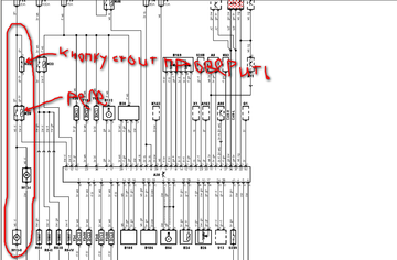

оба насоса с одного реле, подумай над этим
Отредактировано Tihomirov (2014-03-12 15:43:48)
https://i.ibb.co/sJVCgj9H/8O3XP.png
