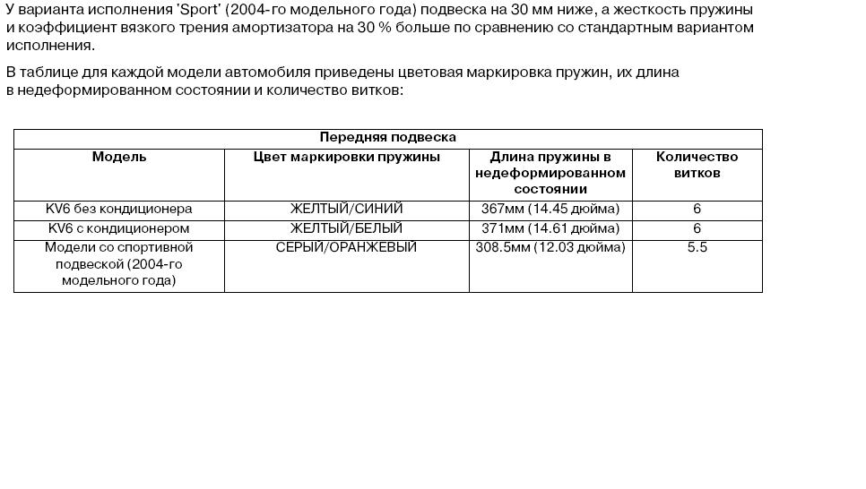

А какиие характеристики (рвзмер)  у наших пружин
