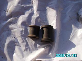

Из четырёх стоек в живых остались две, брал в LR центре в Москве, просил оригинал, дали DELPHI- не берите полное говно!!!
При замене поменял подшипники и стойки стабилизатора, а вот втулки (резинки) не дошурупило и на прошлой неделе дали о себе знать, начали постукивать. Слазил под машину смерял штангелем диаметр стабилизатора и в лавку. Купил по комплекту классики и переднеприводных вазов, у классики диаметр внутренний подходит, но сама уже и в прижимной
хомут не влазит, при желании можно обточить на наждаке. Втора в хомуте как влитая, но диаметр отверстия меньше на 5мм., остановился на ней, пришлось рассверлить отверстие.
Ремонт обошелся в 40рублей. Поддержим отечественного производителя запчастей
На фото родная с лева а вазовская с права, правда она чуть шире оригинала.

Поделиться192008-05-01 00:09:57
Саня, от "переднеприводного" - это от 10-ки? Я 1,5 месяца назад их купил - всё руки не доходят поставить. Выбирал из 8-чных и 10-х - у 10-х изначально диаметр отверстия больше. Их и купил.
Поделиться202008-05-01 00:39:33
Было написано 2108 у их диаметр отверстия 1,5см, а наш стабилизатор 2,0см. Вот если у десятки 2см. девать некуда, а я думал у переднеприводных одинаковые все.
