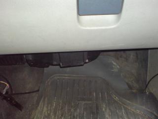

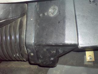

я Плохо разбираюсь в кондиционерах..у меня в машине под бардачком возле пассажирского кресла находится короб,из которого при включении кондея слышно какое-то шипение.Болтов на коробе никаких не нашел,зато есть прорезь в корпусе с боку,откуда виден фотоаппаратом какой-то радиатр..может это осушитель который надо чистить? и есть ли там после него какой-либо фильтр?
https://i.ibb.co/qMSwFmX4/28976-1.jpg
https://i.ibb.co/215fyVTG/28976-2.jpg
https://i.ibb.co/8nYnykJR/28976-3.jpg
Прорезь какая-то "самодельная"!
Угу, вот этот радиатор и надо мыть. А потом эту прорезь заглушить. Судя по всему фильтра у тебя нет в комплектации.
Он ставится перед радиатором. Если что - где он находится, и, как меняется - http://www.mann-hummel.com/mf_prodkata_ … o48tKT.pdf
На фото - это испаритель. Теплообменник (радиатор, в общем) по которому прогоняется испарившийся фреон (т.е., в газообразном состоянии). Перед ним (если смотреть по направлению движения фреона по системе) обычно ставится такая тоненькая трубочка, где-то 0.1 мм сечением (или другие устройства, напр. ТРВ, выполняющие аналогичную с капилляркой функцию, все зависит от конкретной модели кондиционера).

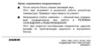

https://i.ibb.co/bg2RY4sH/28984-1.jpg
Забыл, ну если шипение уж явно громкое, может быть недостаток фреона в системе. Проверяется измерением давления у кондиционерщиков.

Этот клапан называется терморегулирующий вентиль или ТРВ, я уже писал выше об этом. И регулируется он в крайнем случае, и явно не для устранения шипения, и явно не "ротом". Скажи этому дяде, чтоб подчитал что такое "перегрев", а потом уже лез крутить всякие пробочки. Теперь тебе дорога к нормальным холодильщикам (желательно из промышленного холода к кому-нибудь, кто холодильные камеры делает), чтоб они тебе ТРВ назад отстроили как надо.
А тебе, не пора ли прекратить ставить эксперименты над работающей техникой? :question: Я выше уже писал про шипение в кондере (см. текст на картинке, абзац 2), можно ведь сначала прочитать, а потом лезть...
На картинках - немного о регулировке ТРВ, а последняя - персонально для дяди-кондиционерщика :mad:
https://i.ibb.co/r2ydXBdP/47363-1.jpg
https://i.ibb.co/TBd2t97Y/47363-2.jpg
https://i.ibb.co/pBQMWdRz/47363-3.jpg

привет VITALIY, радиатор конденсатора и испаритель кондиционера,где они?Сегодня запустил кон-ер он работал,не выключился,странно
К сожалению, на русском схема для KV6, для наших моделей только на английском. Но думаю, и так будет понятно (Evaporator - испаритель, Condenser - конденсатор, они оба радиаторы, т.е. теплообменники, с оребрением таким). Не перепутай конденсатор с радиатором системы охлаждения - они установлены друг за другом, но к конденсатору подходят тонкие шланги от компрессора и пр. узлов кондиционера, а к радиатору системы охлаждения - толстые шланги с антифризом соответственно. А затем за ними уже рамка с вентиляторами. Мыть их нужно вместе, ничего не разбирая, лучше мойкой высокого давления, типа Кёрхера, чтоб выбить всю грязь из оребрения. А вот испаритель Кёрхером уже неудобно, т.к. он в салоне и там можно все водой залить из мойки :) Лучше разобрать кожух испарителя, стараясь его самого не шевелить (верхняя часть его на болтах, достаточно снять ее), и побрызгать из какого-нибудь распылителя, типа как для поливки цветов в квартире, лучше с жидкостью типа Profoam 2000 (проверено, помогает отлично, но нужно разбавлять водой 1:1, и затем промыть чистой водой). Вся грязь стечет вниз в ванну для конденсата, откуда ее можно будет достать, а вода уйдет на землю из ванны через дренажный шланг кондиционера. Единственно - может слив периодически закупориваться грязью, так что вовремя ее убирай, иначе ванна переполнится и все гуано выльется тебе на коврик в салон :) Удачи.
https://i.ibb.co/7NRbQSKx/47445-1.jpg
https://i.ibb.co/JWB5dPd8/47445-2.jpg
