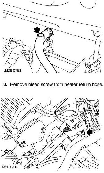

Как выгнать воздух до конца? В книге написано что на головке должен быть спускной болт но я не знаю где, на патрубке печки и на трубке которая от термостатаидёт нашёл а на головке не нашёл

Не на головке, а на патрубке. Для более удобного доступа к нему нужно снять корпус воздушного фильтра. Болт на нижней картинке
https://i.ibb.co/n8PqS85W/ac-CGk.jpg
Его я нашёл, а если заливать систему со снятым верхнем патрубком?
