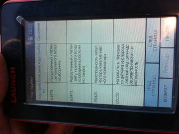

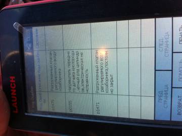

Зашел в магазин, авто не глушил, выхожу машина заглушена, вентиляторы крутят, горит лампа TC, пытаюсь запустить двигатель без результатов, ещё вроде при запуске загораются АБС и спуск, перестаю крутить все заснет кроме ТС. Приехал товарищ с блютуз сканером, цепляем не видит мозги. Проверили преды, вроде все в норме. Скидываю клеймы, курим 15 минут.

Сейчас поеду за электриком с тест буком, может он прочитает.
