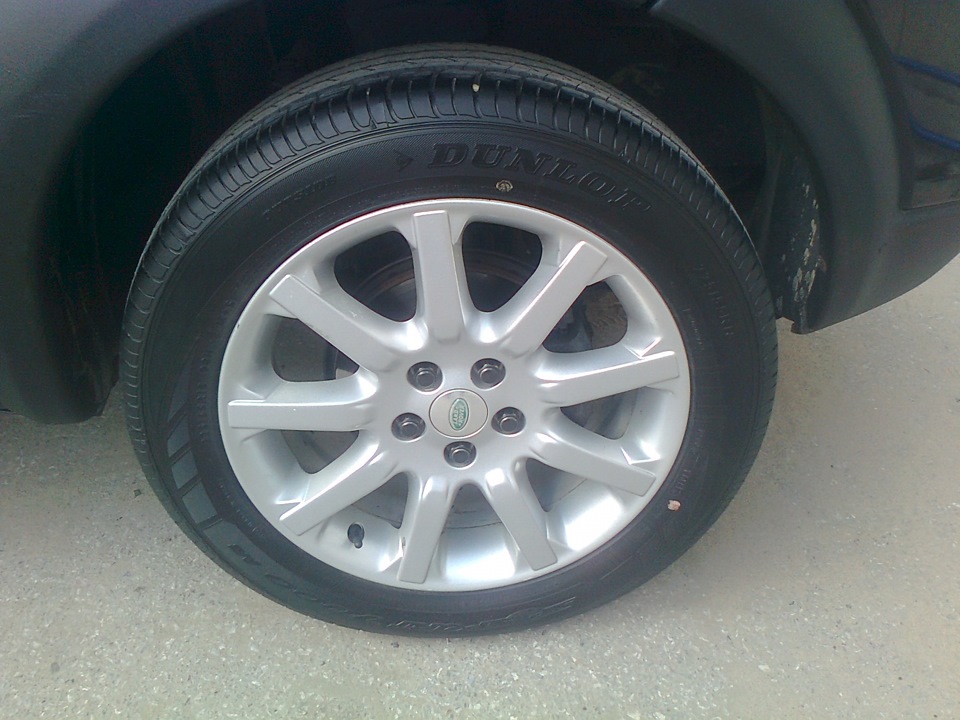

Возможно из за резины тоже мягкая была. но и у тебя 16 была у меня 15. тоже не малый факт.
https://upforme.ru/uploads/0000/d3/70/2/942606.jpg

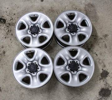

приветствую всех, подскажите такие https://upforme.ru/uploads/0000/d3/70/2/556392.jpg
диски подойдут на моего фрила
Диаметр
16 "
suzuki
Ширина диска
6.5 "
Вылет (ET)
45 мм.
Сверловка (PCD)
114.30x5
Тип
штампованный
562
Диаметр
16 "
suzuki
Ширина диска
6.5 "
Вылет (ET)
45 мм.
Сверловка (PCD)
114.30x5
Тип
штампованный
Встанут! Разница со стандартом только в ширине (запас там есть) и в вылете 1мм, думаю, что не существенно.

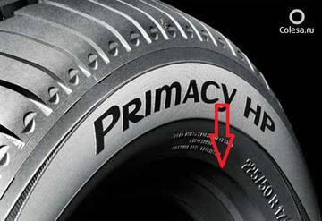

Вот обычный (не низкопрофильный) Мишлен Примаси с такой защитой
https://upforme.ru/uploads/0000/d3/70/2/52366.jpg

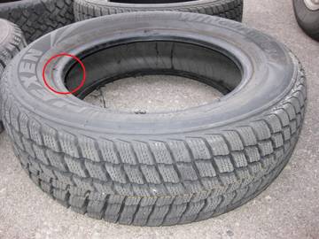

А Нексена её нет
https://upforme.ru/uploads/0000/d3/70/2/256079.jpg
575
значит нет её, как раз моя модель нексена валяется... просто я видел на низкопрофильных (но не ранфлэт), конкретную отбортовку в несколько миллиметров, выступающее ребрышко приличное.
576

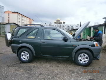

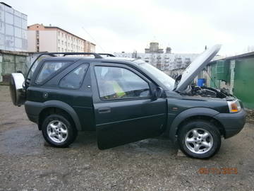

А я вот хочу похвастать-купила "ФРИЛУ" зимнюю обувку-235/75/15).
Было так(летом 235/60/16), а
https://upforme.ru/uploads/0000/d3/70/2/110569.jpg
стало так:(на зиму).
https://upforme.ru/uploads/0000/d3/70/2/857197.jpg
584
И влезло и не чего не где не цепляет и не на что не влияет?)))
585
Стали колесики очень хорошо(на фото видно), не цепляет. Машина стала ехать мягче (переезды, кочки), грязь месит-супер, сегодня ездили на хутор и песок гребет классно. :cool:  Эта резина менее шумная, чем летняя. Ну, а как себя поведет зимой-будем посмотреть. :yep:
