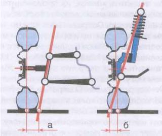

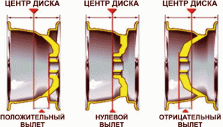

Вылет (ET) колеса – это расстояние от воображаемого центра диска до привалочной плоскости, т.е. до плоскости, которая контактирует со ступицей.
Какой бывает вылет?
Вылет бывает положительный, нулевой и отрицательный. Положительный вылет говорит о том, что середина колеса находится ПОЗАДИ привалочной плоскости, отрицательный, что ВПЕРЕДИ, а НУЛЕВОЙ – об их совпадении. Параметры вылета строго регламентируются заводом – производителем и жёстко связаны с кинематикой подвески. При его изменении резко изменяются нагрузки. Например считается, что при уменьшении вылета на 50 мм нагрузка на подвеску возрастает в 1.5 раза. Проще говоря, колесо начинает действовать как рычаг, что особенно сильно проявляется в поворотах, когда возрастают динамические нагрузки. Это связано с тем, что заложенное производителем соотношение «линия поворота – центр колеса» нарушается, в результате чего возникает отрицательное или положительное плечо обката. Его влияние заключается в том, что возникает дополнительный момент, который необходимо компенсировать рулевым колесом. Итог – тяжёлый руль и непредсказуемость в поворотах. Ну и естественно износ подвески.
В каких пределах можно безболезненно изменять вылет?
Общее правило, которое подходит для всех случаев – следовать рекомендациям завода-изготовителя. Это тем более важно, что изменение вылета колеса может повлечь за собой снятие автомобиля с гарантии. «Народное» правило проще – плюс-минус 5 мм. Но даже это может быть чрезмерным для современных автомобилей! Очень часто даже незаметных на взгляд нескольких миллиметров достаточно, чтобы колесо стало задевать за элементы подвески (при изменении вылета в положительную сторону) или за кузов (при изменении вылета в отрицательную сторону). Поэтому лучше довериться рекомендациям завода. Заметим, что очень часто для разных размеров дисков производитель рекомендует разные значения вылета.

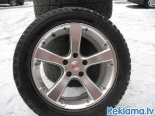

Тоже хороший диск , смотрел себе .Но случайно в магазине на распродаже взял последние за 3 300 руб. итальянские диски на R16,на том и успокоился. А с торцевой головкой, конечно, тоже очень правильный и хороший вариант.

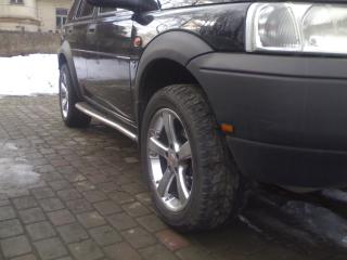

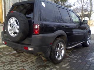

Ну вот и поставил я диски! Резина 255/50-17 (Pirelli Scorpion Zero )встала как родная. Диски красивые и машина смотрится по другому. Гайки подошли родные, а вот ключ теперь покупать надо, оригинальный невпихуемый теперь
, нужен с тонкими стенками. Колёса за пределы машины выпирают совсем на чуть-чуть, зато курсовая устойчивость улучшилась. Автомобиль стал более жёстким. Это из первых наблюдений! О расходе топлива напишу через месяцок.
В понедельник поеду покупать проставки ( супинаторы ).
