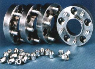

Вылет, вылет, а как же колесные проставки? Многие ездят и ничего. Понятно нагрузка увеличивается, но мы и не мчимся на всем ходу по ухабам.
https://upforme.ru/uploads/0000/d3/70/2/788504.jpg
Такие девайсы ставятся для уменьшения (положительного, в нашем варианте) вылета, см.сообщение №86. Например у наших родных вылет 46 мм, а тебе приглянулись с вылетом 60мм = нужна проставка толщиной 14мм. Но чаще встречаются с меньшим вылетом.......
у мну на хонде фриловские диски только через проставки встали. выглядит гламурненько, и ямы не так ощущаются после 15-х колес
Это все понятно. Я про то, что многие здесь парятся по поводу вылета можно, нельзя, развалится подвеска или не развалится. Главное чтоб ничего не цепляло, а уменьшение вылета и увеличение нагрузки не так уж и страшно. На наш век хватит. Это ж не шаровая жигулей  :D
Ну да. А подшипники и поменять можно. При вылете больше/меньше 5 мм сильно увеличивается нагрузка на подшипники ступиц. Просто раньше времени могут выйти из строя. При большом вылете управляемость ухудшается.

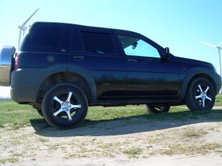

Вот такая обновка к лету :)
https://upforme.ru/uploads/0000/d3/70/2/672957.jpg
145
Ага,сам тащусь :) ,поэтому и надо барабаны покрасить.
Правда тащился две недели,теперь новеньгого чего-то охота :D
146
А вентиляторы на бампера зачем поставил? :canthearyou:

Так 1,8 всего,мощи нехватает....
:D Это ветряки :D
Мой первый выезд на море с семьёй,побережье Балтийского моря,позже отпишусь как съездил,т.к наконец и фотик с собой взял  :)
150
тс-с-с, тюнинг такой, тот что сзади, удачно приделал    Карлсон стайл
Я знаю на формуле1 ставили вентилятор сзади, чтоб ту прижимало к земле больше, а тут наоборот полный отрыв!!!! :D  надо запатентовать и как дополнительную опцию предлагать только на ФРИЛЫ!!!! Во блин прикольно получилось!!! :flag: Ну, а диски кайфовые!!!!!
