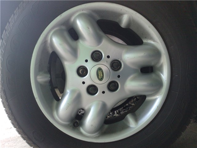

Сегодня случайно приобрел классные диски. /даже не знал, что такие бывают/ :D
https://upforme.ru/uploads/0000/d3/70/2/921032.jpg
158
Да ,  хорошие , сам такие искал. Но у нас  новые -" лютых"  денег стоят . А на разборке , почти не бывает. Это от моделей 2004г.  Если не ошибаюсь.
159
У меня такие стоят. Только отверстий нет.. странно.
Отредактировано KIO (2009-05-18 20:36:57)
