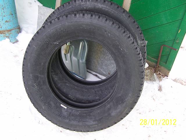

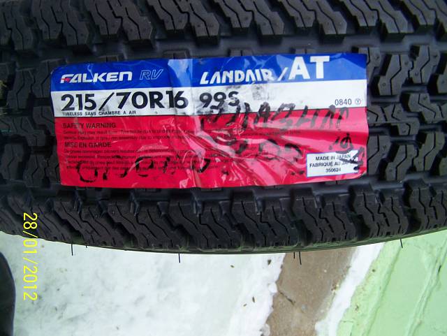

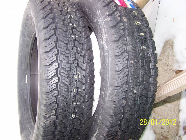

Купил я себе колеса наконец то  :flag: . После долгих мытарств, чтения долбаных отзывов, сделал ход конем и купил то что нигде не рекламируется и вообще малопопулярно. Заказывал через интернет с Москвы, вышло с доставкой 20000 (4 шины). Вот они мои новые обувки, Falken Landair AT 215/70 R16., глубина протектора 9 мм. На запаску куплю КАМУ, в этом же размере.
Осталось дело за малым, добраться уже до фрила  :canthearyou:

Geolog
поставь распорки и в теплое место, на фото ощущение, что посадочное место шины на диск заужено
433
В смысле заужено? Шины не стандартного размера? или все таки слежавшиеся???  :canthearyou:
434
-да.
-посмотри год их производства, он указывается на самой шине
когда их завозят ,то их так утрамбовывают в мащину, если сравнивать  плотность загрузки то килька в банке для них это как карандаш в стакане
-размер нормальный
Отредактировано jt (2012-01-30 12:41:45)
