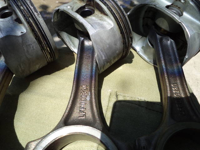

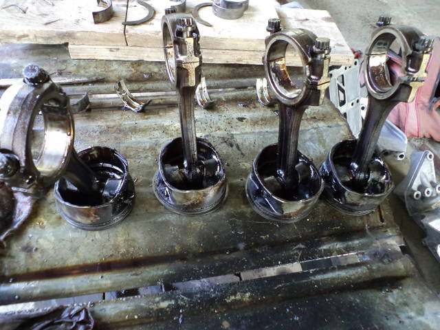

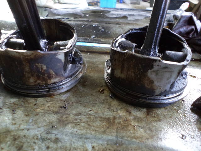

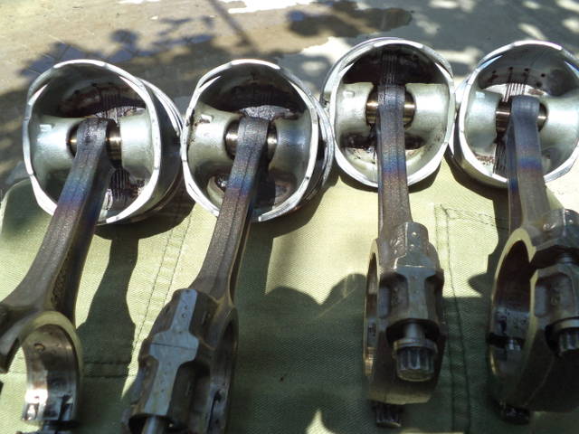

Добрый день всем . Предыстория - долил масло полусинтетику 10х40 где то с литр в 3й раз в дв где была залита синтетика 5х30 . Съездил на расстояние где то под 30км туда и обратно заехал всё нормально . Утром стартер не смог крутить реле защёлкало ,подзарядил аккум -не крутит ну подумал стартер сдох . снял разобрал ,одна щётка была короткая ,заказал ,привезли ,заменил все 4 . Начал заводить защёлкало спереди ( коленвал провернуло на ремне) распредвалы стояли как вкопаные . Было принято решение снимать дв потому что очень большой аппетит по маслу и анти фризу постоянно доливал уже надоело . Приклеились поршня к гильзам пальцы к поршням распредвалы тоже .У меня вопрос шатуны одного цвета должны быть или это у меня они перегретые( значит подлежат замене)?

верхний палец с горячей посадкой. но на заводе до синевы не греют. похоже на кустарный ремонт, где вгш греют ацетиленовой горелкой. это не похоже на перегрев по нгш
мотор уже ремонтировался?

про шатуны, если вгш сильно перегрели, палец может выдавить. но надо смотреть, измерять диаметр вгш, в допусках или нет. если сейчас не вылезли и поршни менять не надо, можно рискнуть. но имхо второй посадки после варварской посадки докрасна шатуны не перенесут.
насос в первую очередь дефектовать по зазорам и задирам под шестерней. если зазоры в допусках и нет царапин под шестерней, можно думать, как заварить трещину. если по зазорам не в допуске, или задиры есть, менять.
ГБЦ пратически всегда в шлифовку, даже не по отпечатку, а из-за того, чтобы привалочная была без перекоса. заодно будет видно, повело гбц или нет. очень обидно, когда мотор собрал а прокладку пробило. и желательно опрессовать на горячую, часто бывают трещины. или мыть ручками добела и на хорошем свете смотреть все слабые места.
про колено что-то можно сказать только после замера на кривизну. а если есть царапины на шеях, то вообще только на станке, когда будет понятно, при каком размере задиры ушли. бывает и в 0,5 не уходят и колено в мусор...
по гильзам, расточить мокрую гильзу в блоке не возьмутся. гильзу же надо жестко зажать для расточки. кроме того, гильзы все равно при сборке сажать на гермет, иначе потекут. так и эдак вытаскивать... кроме того, целесообразно ли экономически точить? не проще новые турецкие поставить?
много нюансов, поршня в допусках, задиры на юбке? какой тепловой зазор, какой эллипс в цилиндрах, есть ли хон. все это требует разборки/промеров. уже понятно, что зазор большой. значит надо или ремонтные поршни с расточкой или новые гильзы при неизвестном состоянии поршней. а раз такая пьянка, имхо лучше не платить за станочную работу, а поставить поршни и гильзы новые с заведомо известным тепловым зазором. я например поставил турецкие гильзы и корейские поршни. третий год все норм.
ps предыстория маякует, что антифриз шел в масло, возможно как раз под гильзы. масло потеряло свойства так как стало эмульсией и поэтому все склеило. так что гильзы так и эдак поднимать
