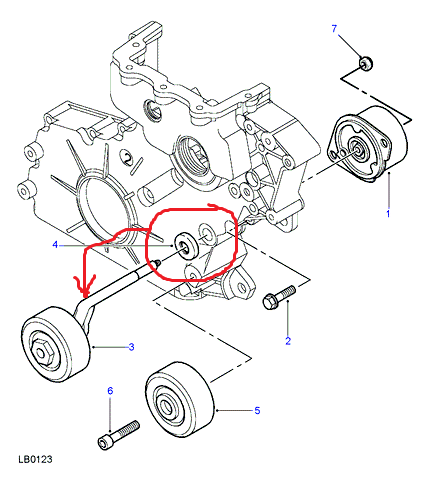

https://upforme.ru/uploads/0000/d3/70/705/t845138.png
в  оригинале  стоит  дайко  ремень под знаком  ланд ровера  ,
посмотри  след раз этот  ролик  стоит  без  перекоса  если  ремень установлен , или если  ремень снят  -  нет-ли  люфта  , проблема  решается  заменой  втулок  в  передней  крышке  , место  где  они  стоят  обведено  красным
ну  и еще  совет  заводя  машины с 2,отд  делай это с выключенным  кондиционером
