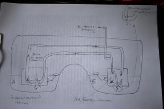

У нас бак примерно такой и есть. ;) Я свой в пятницу выкачивал и тряпкой насухо вытирал - так и получалось: в правой части, где насос - уже сухо, а суёшь руку левее, там горб, за ним снижение, и там ещё много бензина...
И как это много к насосу перетекает? :question:
баки седельного типа ставят на Jaguar, BMW, Mercedes, Range Rover .....
пример вот ниже, на бумерском сайте нашел
Попытаюсь объяснить как это работает. За мой рисунок сильно не пинайте - мне до левитана ой как далеко.
Есть седельные баки с двумя электрическими топливными насосами. Там в каждой части по насосу. В этом случае все просто - каждый насос качает топливо из своей част бака.
Есть седельные баки с одним эл. насосом. В таких баках для «добычи» топлива из второй половины, где нет насоса, используются эжекторные насосы.
Как работает такая система?
Электрический насос помещается в специальный стакан. Топливо в этот стакан подается двумя эжекторными насосами, один из которых подает топливо из части А, второй – из Б
Эжекторный насос по принципу действия представляет собой дросселирующее отверстие, через которое пропускается топливо. Какой там закон гидравлики гласит, что если жидкость под давлением пропустить через дросселирующее отверстие, то на выходе из этого отверстия давление резко упадет. За счет этого самого падения давления засасывается топливо эжекторным насосом.
Чтобы топливо забиралось равномерно из обеих половин, ставят второй эжекторный насос. При такой схеме место забора топлива будет завсеть от высоты уровня этого самого топлива в каждой из частей бака. Если, например, в части А будет больше топлива, то и давление на входе в эжекторный насос А будет больше, а значит топливо будет засасываться из части А
https://upforme.ru/uploads/0000/d3/70/2/t760990.jpg
https://upforme.ru/uploads/0000/d3/70/2/t639522.jpg
Отредактировано Ал (2009-06-21 15:30:10)

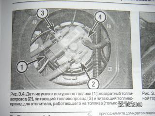

Судя по всему - у нас крышка насоса универсальная. Она же идёт и на дизеля, где второй штуцер задействован. Фото из Хайнеса:
https://upforme.ru/uploads/0000/d3/70/2/t388837.jpg
Подтверждаю. На моем дизеле именно такая крышка насоса и реально подходят 2 шланга: подача и обратка.
Да и даже  предусмотренна возможность  питания  Вебасты(№4). А так унифицирован. Только на бензине  насос с фильтром внутри.На дизеле  фильтр ,в зависимости от года ,или под капотом или под задней аркой.

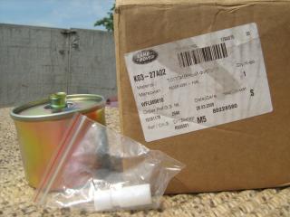

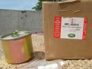

Вчера собрался менять фильтр тонкой очистки,всё снял,разобрал и тут хрякс!В новом фильтре широкое центральное отверстие,пластиковая втулка просто проваливается во внутрь,в старом углыбление под втулку поуже.Помянул всех,прмыл сеточку грубой очистки,собрал всё обратно.Кстати правильно выше обращали вниманое,что манжету надо одевать на горловину лючка бензобака,а уж потом,вставлять бензонасос.В таком варианте поставил без проблем и задиров манжеты.Поскольку бак был полон,в такую жару заправляюсь на МТК припервой возможности-завёлся с третьего раза,давление в норме.А фильтр этот,поеду менять,заодно и возвращу ремень и ролик ГРМ с автоматическим натяжителем,у меня механич.
https://upforme.ru/uploads/0000/d3/70/2/t216312.jpg
https://upforme.ru/uploads/0000/d3/70/2/t156058.jpg
Отредактировано ТС123 (2009-07-20 22:14:58)
Странно. Уже, кстати, не первый случай...
А у меня, как помню - к фильтру втулка прилагалась.
У меня тоже. Вот, недавно купил
http://s15.radikal.ru/i188/0907/0e/4409761e318d.jpg
Упс... Я смотрю на фото ТС123 - там есть втулка  :dontknow:
Правда - резинок не видно...
