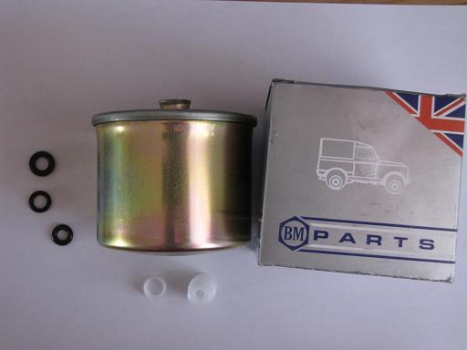

Прислали топливный фильтр - заказывал в эксисте
https://upforme.ru/uploads/0000/d3/70/2/t277422.jpg
170
Ага, мне такой же прислали, хотя тот, который стоял, был без металлического отростка. После раздумий и монтажа все детали с фотографии, кроме самого фильтра, остались невостребованными.

купил фильтр такой как показан на вышней фотографии. заменил поставил. ничего не напутал, в обратном порядке собралось все на ура (уже менял топливный насос), о вот проблема. не тянет!!! дергается так, будто на родео участвует, на педаль газа - никакой реакции, поднимается до тысячи оборотов, на холостом ходу с прорывом догоняю до 2-3х... но стоит воткнуть скорость, идет странное натяжение педали газа и обороты опускаются до 300((( когда старый фильтр снял, там не то что черный бензин, там черная тягучая субстанция была...это что получается так он ездил, без нареканий, а с чистым фильтром не хочет? да, и непонятный шум движка присутствует, какие то хлопки внизу у защиты.... со стороны если послушать, так жигули первых моделей завелись.
172
Может при сборке чего не дособрал? Давление бы на рампе померять...  :dontknow:

https://upforme.ru/uploads/0000/d3/70/2/t825196.jpg

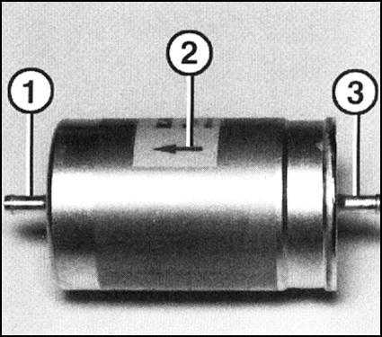

А варианты? Дык уже рассматривался вариант изъятия фильтра из колбы, соединения штуцеров шлангом, и вынос фильтра под капот. По объёму, в самый раз пойдёт УАЗиковский. Режем шланг, и на два хомута его крепим.
Такого вот, примерно, он вида...
http://automn.ru/bmw-5-e39/jpg/pict-in/dop/680.jpg
