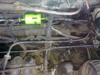

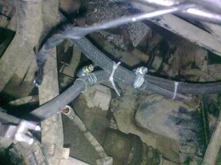

На днях менял топливный фильтр. поставил от 10ки. перерезал магистраль топливную под копотом и через 2 шланга закрепил его на трубках которые к блоку abs идут. а сегодня тесть поехал на работу на машине и на обратном пути заглох..... бензином говорит воняет ужасно, под машиной лужа, в общем беда....... я сорвался с работы значит на маршрутках кое-как допилил до другого конца города по пути прихватил пару новых шлангов и хомутов пачку.
По приезду на место поломки обнаружил что шланги которые мне продали в магазине по 60р за метр просто тупо растаяли. А те что я купил были такие же. пришлось ставить эти шланги и ехать в магазин за новыми.
По дороге купил другие шланги уже другой марки и даже с какой-то совецкой маркировкой приехал на работу и собрал всё заного.
кстати старый (родной) фильтр оказался очень сильно засраный и машина после замены ощутимо резвее стала.
короче вот что получилось

207
эти шланги то же долго не отходят- от карбюраторного ВАЗа они,
на другое давление расcчитаны,  то же тают,  опробовано, так что лучше заранее
ищи другие, для тестя то, ихмо :)
Отредактировано Tihomirov (2010-08-23 22:50:27)

я бы вообще от шлангов отказался да магистраль топливная у меня (не знаю как у других) состоит из пластиковой трубки в резине и в эту трубку фольтр не влезал вообще никак пришлось делать некие переходники из шлангов

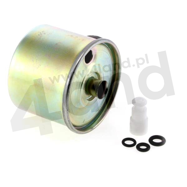

http://www.4land.pl/galeria_automat/WFL000010.jpg
Я летом брал фильтр от Bearmach под индексом WFL100160 за 186.85 руб. Это тот-же самый фильтр, что и WFL000010. Разница только в пластиковых переходниках, которые можно оставить от старого фильтра.
Сейчас на экзисте он числится, как WFL10016 за 281,80 р.

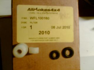

Получил фильтр с Exist.ALLMAKES за 183 р.

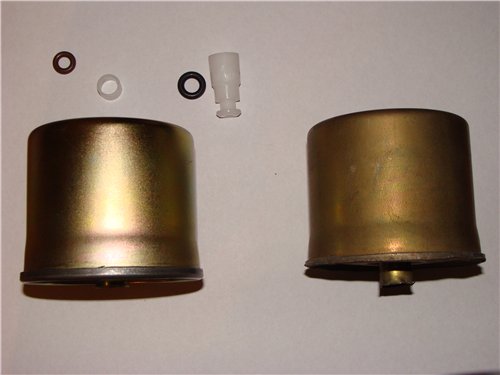

Вот и.я решил поменять фильтр,проехол 50 тыс.машина впорядке,решил подстраховаться.Заказывал в Москве родной за 1500р,но привезли неродной за 500р.При снятии грязи особой нет,правда сеточка вся в жирном налете как в масле.Пластиковые переходники не подошли,ставил старые,а вот резина подошла.

245
Не выбрасывай их, могут пригодиться при замене насоса на ВАЗовский (если конечно он у тебя еще не поменян).

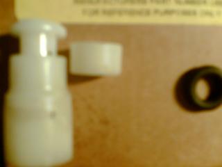

Это из моего опыта (и KVK по-моему также делал). Вместо бензостойкого шланга использовал данные переходники с уплотнительными резинками. Легко надевается на насос и также вставляется в фильтр. Ни хомутов, ни разбухающих шлангов, простота монтажа. Только резинки силиконом смазать.
