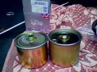

КУПИЛ WFL 10016 ЗА 267 РУБ.,ТОЧНАЯ КОПИЯ РОДНОГО ФИЛЬТРА,ПЕРЕСТАВИЛ ПЕРЕХОДНИК ПЛАСТМАС. ОТ СТАРОГО ФИЛЬТРА(ТЕ,ЧТО ШЛИ В КОМПЛЕКТЕ НЕ ПОДХОДЯТ) :crazyfun:  И УСТАНОВИЛ ЕГО В НАСОС.ЗА ТАКИЕ ДЕНЬГИ ХОТЬ КАЖДЫЙ ДЕНЬ МЕНЯЙ!!!

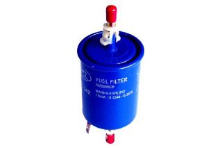

Какая то хренатень непонятная с этими фильтрами у нас в городе творится, во всех авто магазинах впуливают от такой фильтр (похожий на него), причём так уверенно утверждали все что это от моего фрила, что я даже купил его, мало ли.. а вдруг... это же их работа , им виднее...), были предложения за 2 бакса и за 20 баков...есесно взял за 2 т. к . был на 95% уверен что не подойдёт...есесно не подошёл... в итоге промыл сетку грубой очистки, родной фильтр ( лень было бензин из бака черпать промывал керосином, он был под рукой).. папелац забегал резво и не тупит...пока. Ищу блин правильный новый фильтр... теперь бумажкой с  кодом деталюхи буду перед продавцами махать...
https://upforme.ru/uploads/0000/d3/70/2/t959736.jpg
Это не только у вас в городе. Такие фильры почему-то во многих каталогах прописаны, вот их и втюхивают.

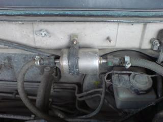

У меня стоит от ВАЗ-класика,сетка фильтра от десятки,а фильтр тонкой очистки я вот так сделал.Езжу уже второй год.забыл где находится.
https://upforme.ru/uploads/0000/d3/70/2/t142974.jpg

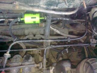

У меня тоже самое только фильтр в другом месте на пластиковых хомутах
https://upforme.ru/uploads/0000/d3/70/2/t101142.jpg[/url]

Мужики- вы понимаете что шланги используемые в ваших сборках как минимум не рассчитаны на такое давление? Ни разу не видели как машины горят???
Как первый раз за мужем, ей богу!  :mad:
270
Валера спокойно!!!!!!!! про шланги где-то уже отдельно говорили ( в этой ветке помоему) тем шлангам что у меня сейчас стоят я доверяю полностью....... до этого, у других шлангов уже были попытки невыдержать нагрузок, но эти живут уже достаточно долго, и на покой не собираются..... непомню от чего шланг, но бензостойкий, Раз, и в тройной оплётке, Два

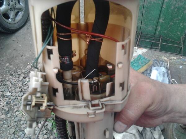

KVK, спасибо за описание снятия и установки топливного насоса,ещё в начале темы. Учитывая отсутствие навыков ремонта сам в течении полу часа снял, промыл и установил на место без перекоса прокладки топливный насос, со временем планирую приобрести фильтр тонкой очистки и, опять-таки, самостоятельно произвести замену. законный +1  :flag:

поменял топливный фильтр наконец то. поставил Britpart WFL100160 за 560 руб. в Экзисте. хотел Bearmach, но что то сняли заказ.
заодно и свечи поменял, стояли NGK. Поставил Bosh 0 242 236 544 по 220 руб за штуку.
Ожил чертяка! Обороты набирает аки чипованая девятка  :crazy:
