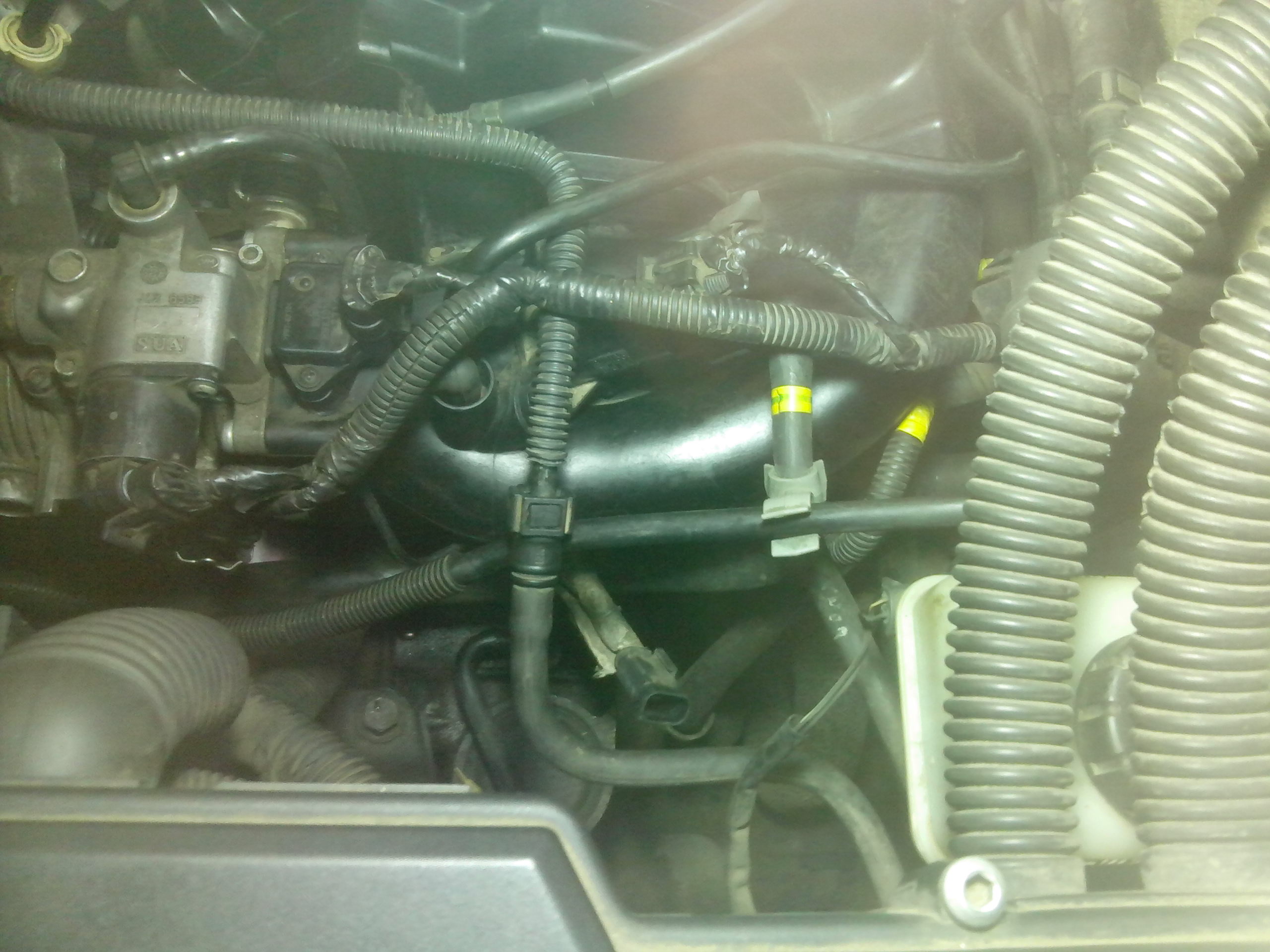

p0264 p0270 p0276 p0300

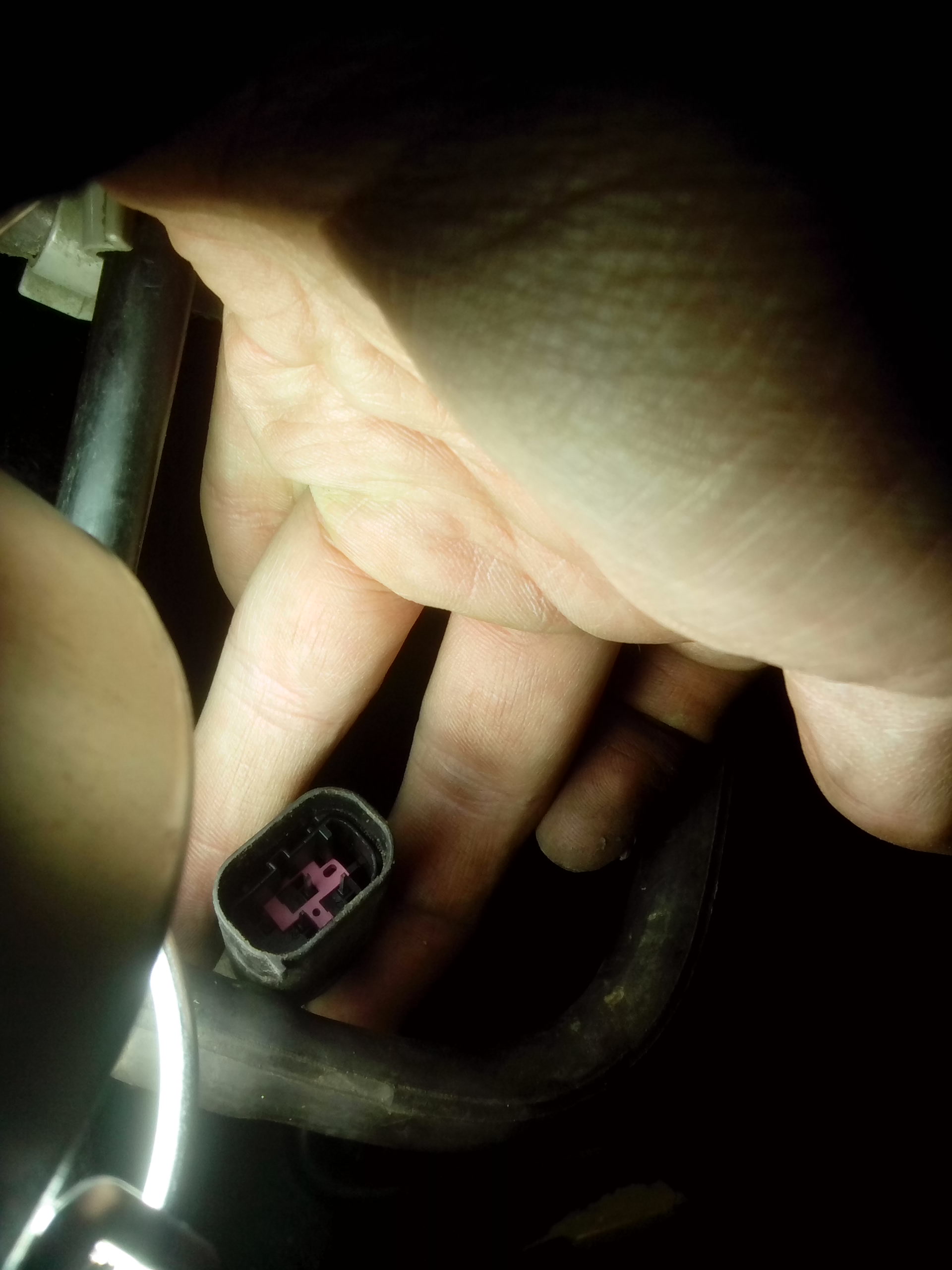

Ошибки...машина еле заводится, потом глохнет. Ещё вот такой штекер, хз куда его было присоединять, висит без дела. Может его нужно было присоединить куда-то, но куда? Снова все разбирать или впускнымпластиковым обойдется?
https://upforme.ru/uploads/0000/d3/70/6107/t48625.jpg
https://upforme.ru/uploads/0000/d3/70/6107/t70290.jpg
Нашел старое фото, где-то сзади движка крепится...придется впускной пластиковый возможно снимать ....пойду смотреть )) Всех с наступающим Новым Годом!
Отредактировано netdog (2019-12-31 16:39:08)
Разобрался, забыл подсоединить) Завелся...но видно, что обводка проводов трескается, пластик столько не живет, скоро начнутся везде течки и глюки, чисто из-за ресурса пластика и резинок.
