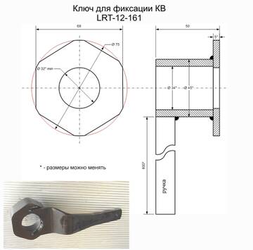

Кто менял передний сальник коленвала отзовитесь. Что нужно снимать/откручивать и что не нужно. Как без особого разбора застопорить коленвал чтобы снять шестерню... Или не заморачиваться и отогнать в сервис?

ну так ведь на маховике же есть спец отверстие для штока. Все входит и выходит, стопорится.
http://upforme.ru/uploads/0000/d3/70/2834/t458243.jpg

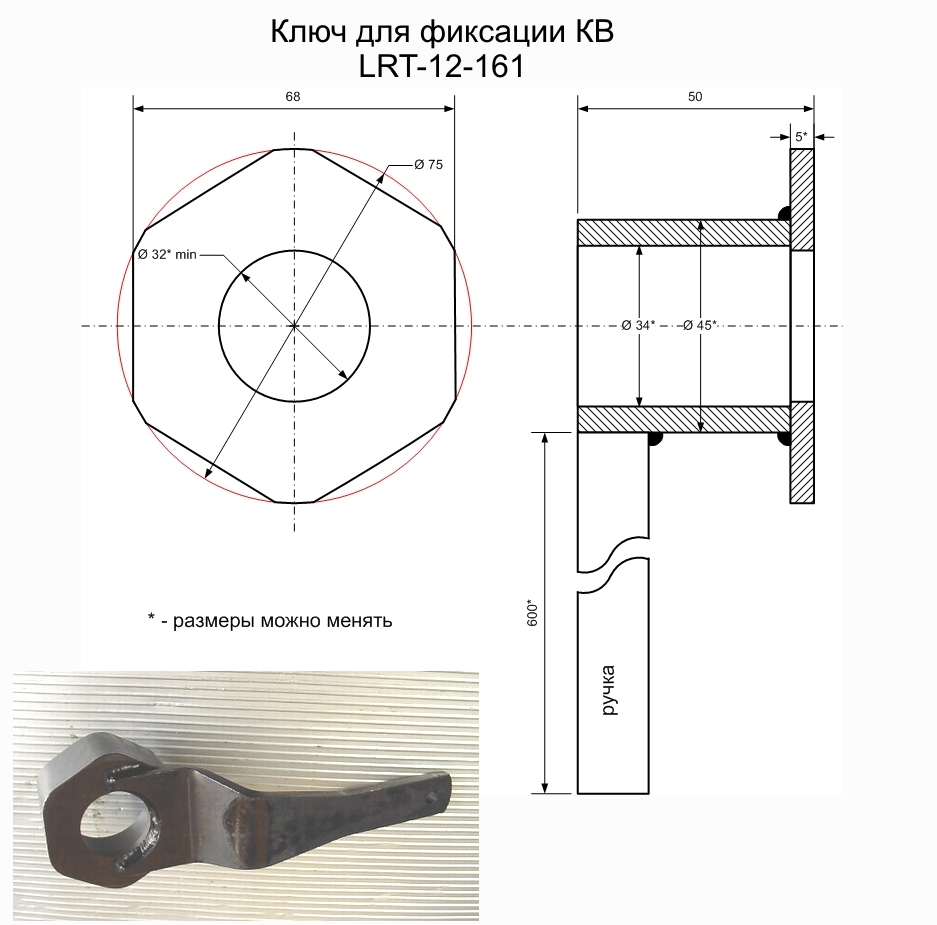

Для откручивания болта маховика нужна приспособа, на форуме чертежи есть. Отверстие на маховике только для отметки, оно не силовое.
Вот, нашел у себя на компе, сделал себе такое только с ручкой в виде трубы 3/4.
