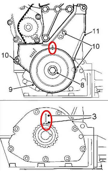

Заодно обнаружил прелюбопытнейшую вещь - метка на шкиве ремней гены и ГУР (или-же на пластиковом кожухе ремня ГРМ) у меня неправильная.
метка на шкиве ремней гены и ГУР (или на кожухе ремня ГРМ) у меня неправильная.
В смысле?, как? давай их студию, по крайней мере будем учесть в дальнейшем.
Потёк сальничек от AllMakes, 1,5 года простоял
Аналогично :mad:
Смотри подробнее тут: http://freelander.bbok.ru/viewtopic.php … p=2#p91694
Картиночка...
https://i.ibb.co/FbVfNS1s/u-I7g-T.jpg
