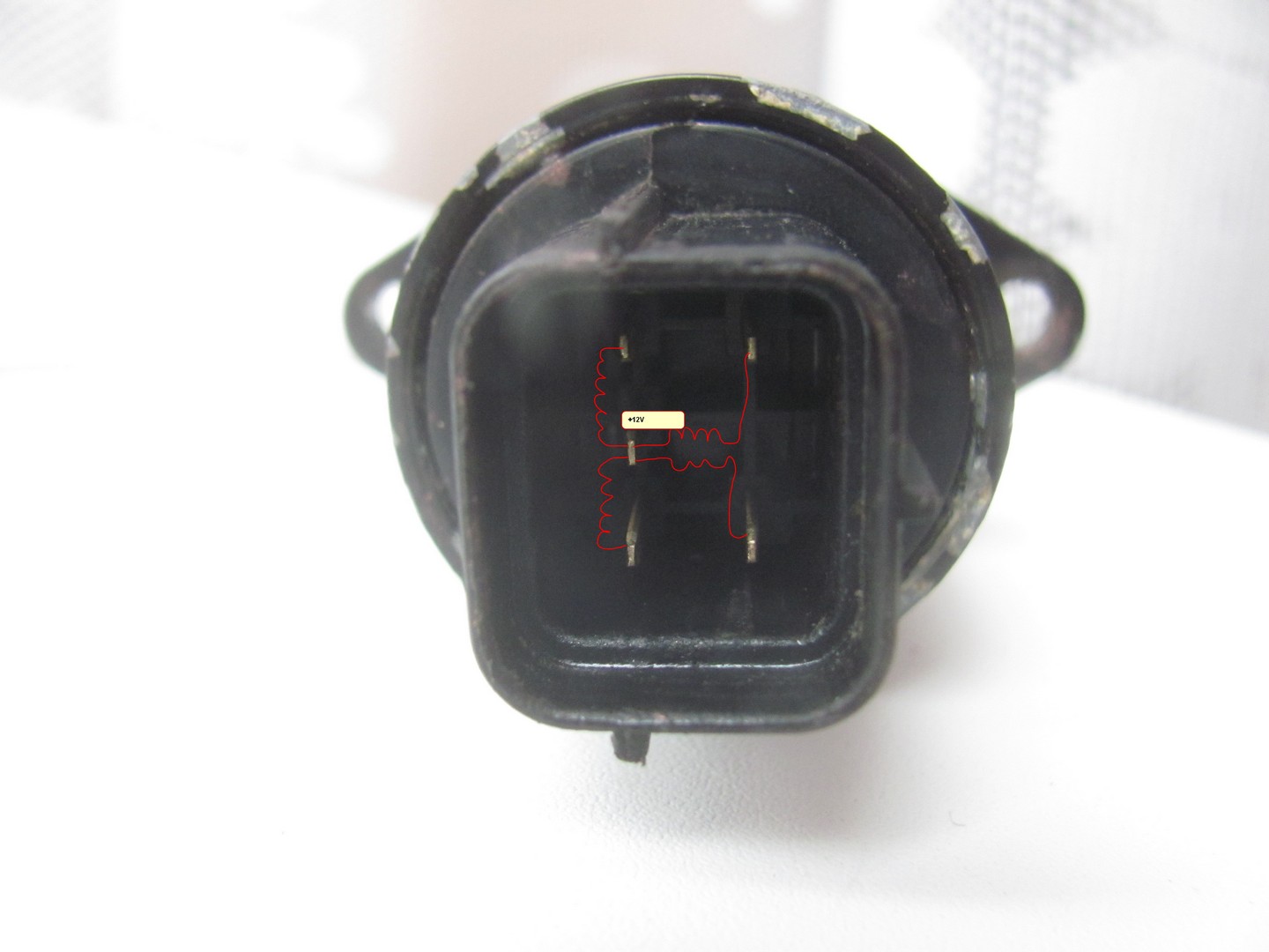

Нужна распиновка датчика хх. Желательно знать сколько вольт на какой провод приходит

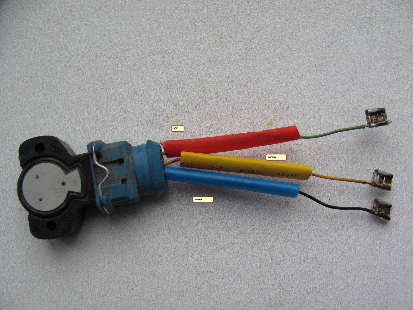

http://forumupload.ru/uploads/0000/d3/70/6360/t869939.jpg
Это же датчик положения заслонки
Точно! Слово "датчик" сбило с толку
Внутри 4 обмотки, соединены звездой:
http://forumupload.ru/uploads/0000/d3/70/6360/12265.jpg

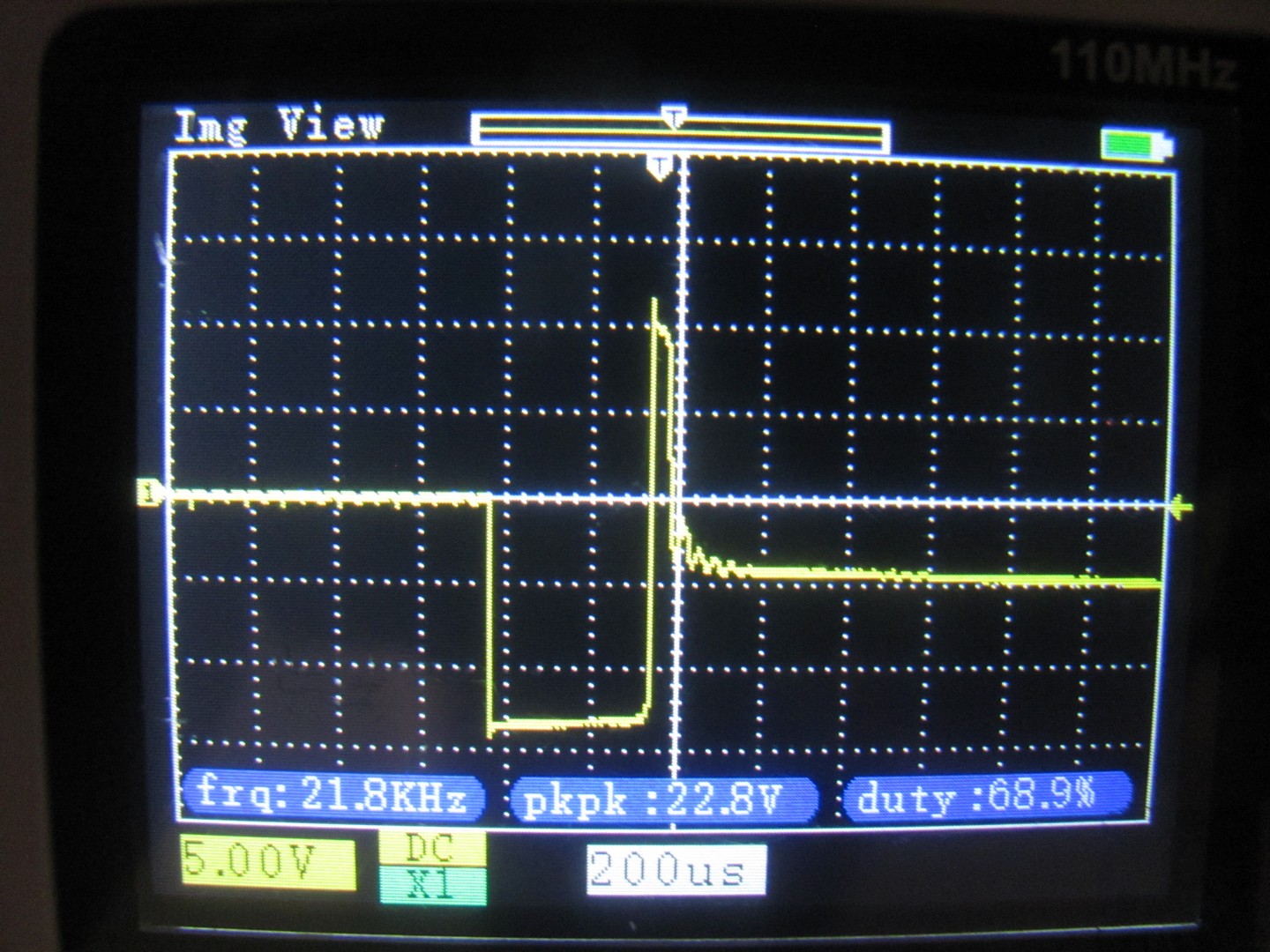

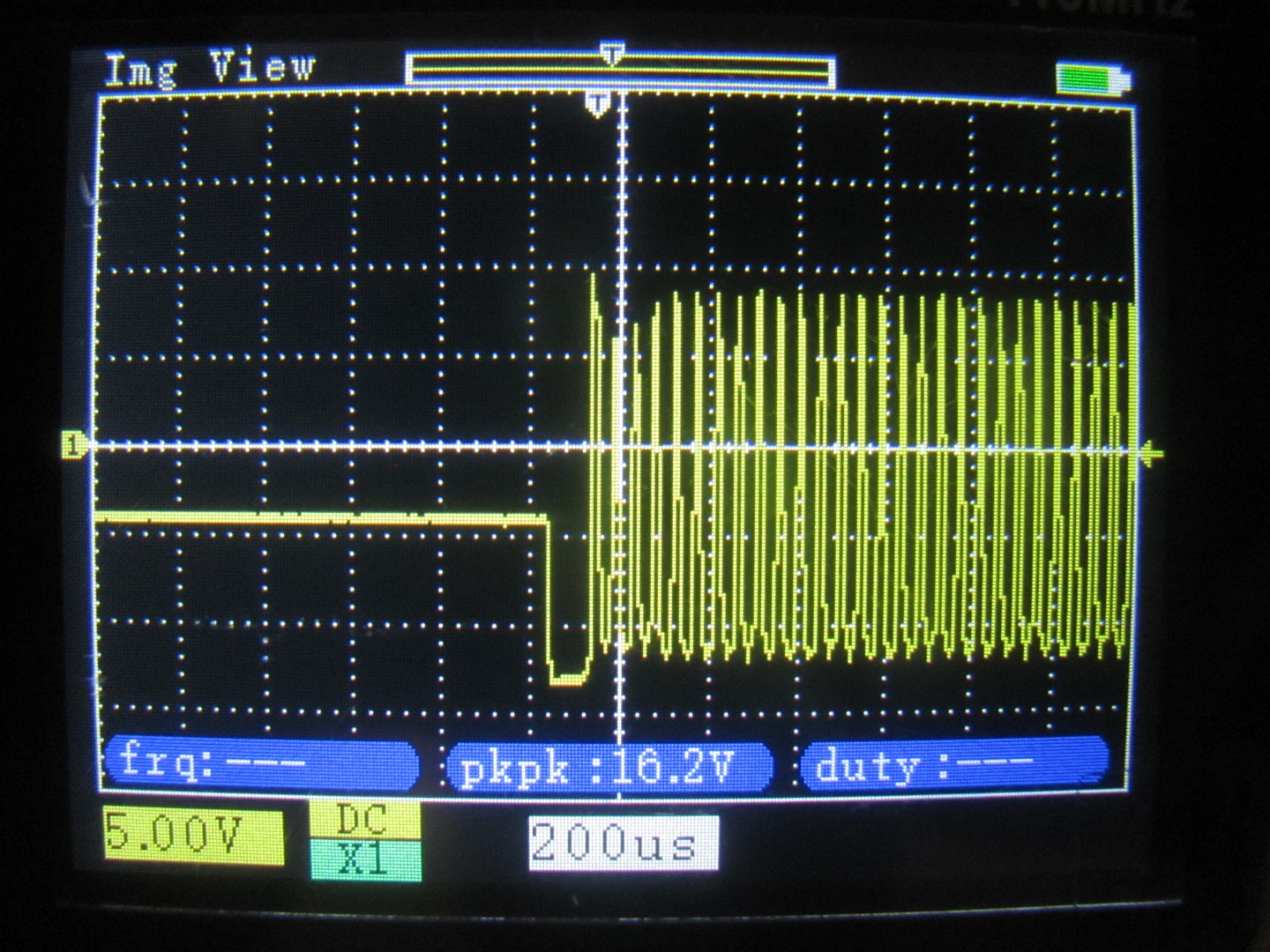

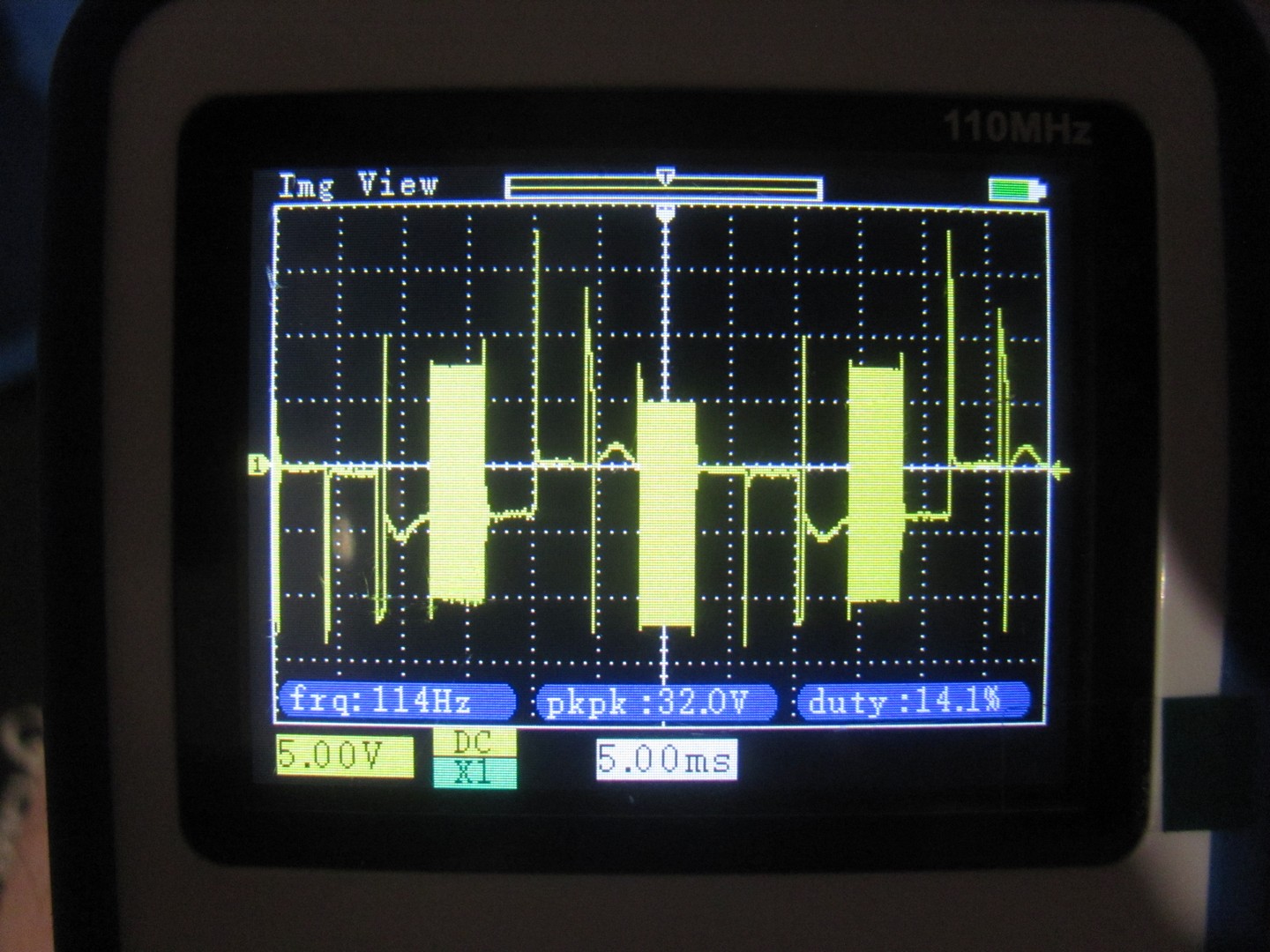

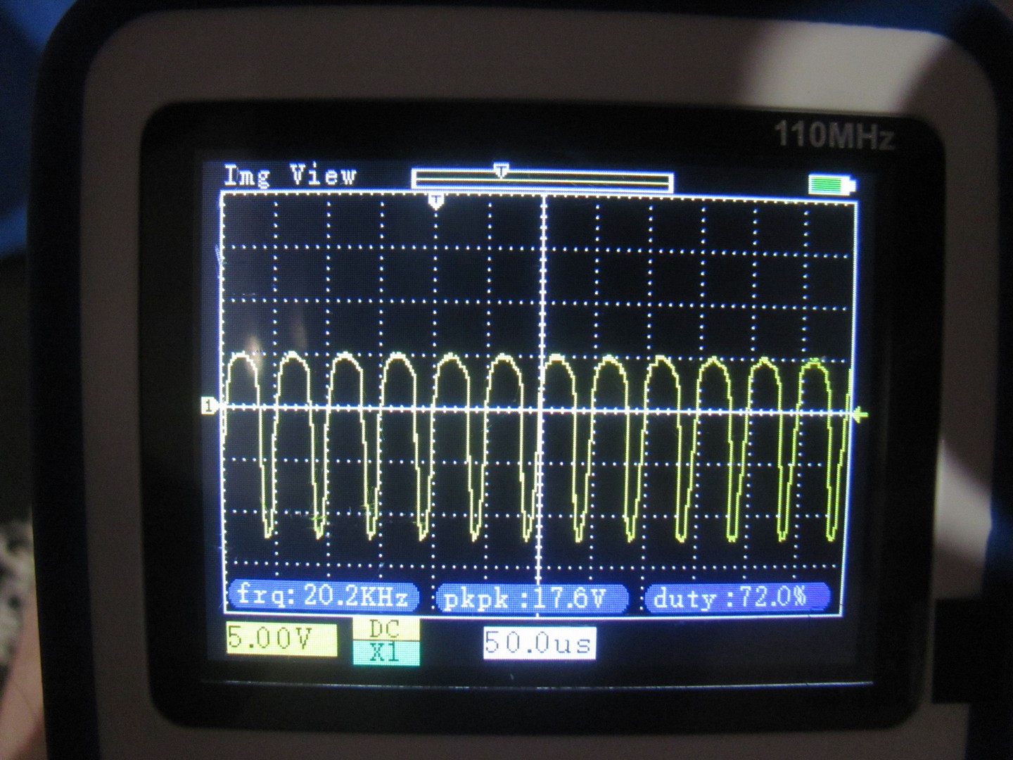

Осциллограммы на них в разном масштабе:
http://forumupload.ru/uploads/0000/d3/70/6360/276861.jpg
http://forumupload.ru/uploads/0000/d3/70/6360/859219.jpg
http://forumupload.ru/uploads/0000/d3/70/6360/716423.jpg
http://forumupload.ru/uploads/0000/d3/70/6360/591704.jpg
