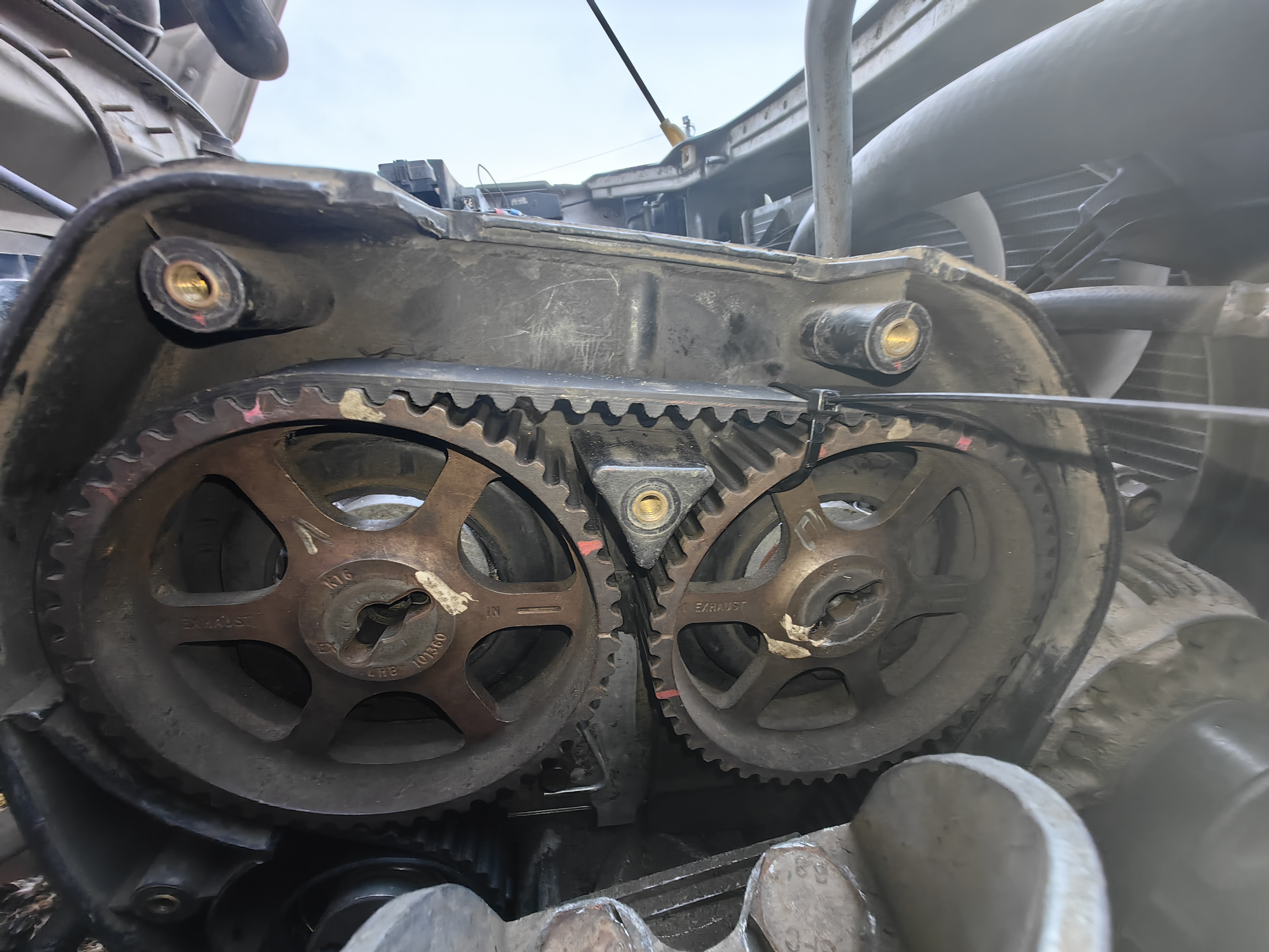

Здравствуйте! Компрессия 8-8-10-8

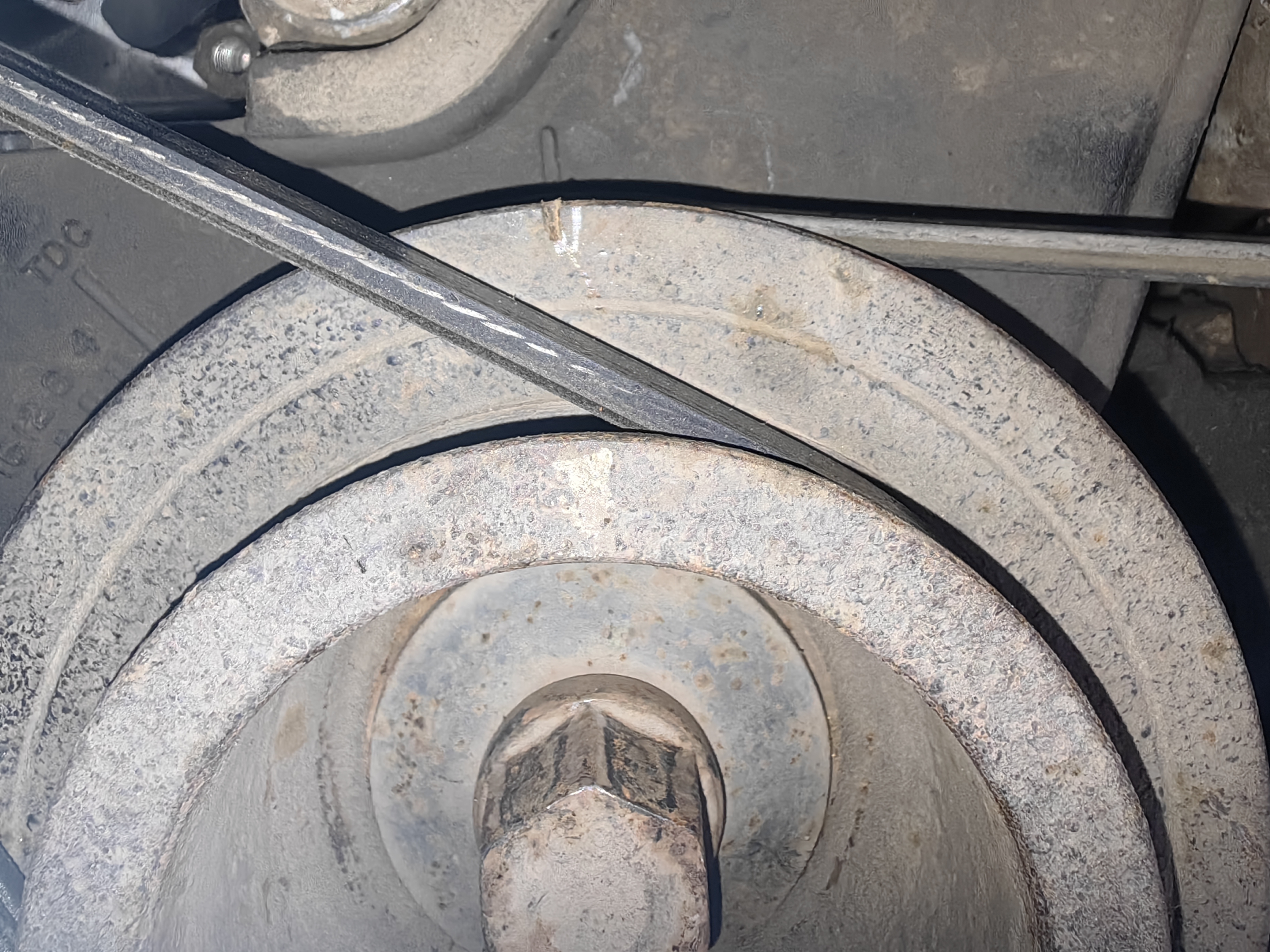

Привет. А нижняя звезда так ли стоит? Надо снять шкив и проверить на соответствие рисунку.

С нижней звездой все ок, просто второй раз снимать не стал

Все метки на фото выше, я что-то не так выставил?
А кто ставил метки маркером?
красным
Там разница в один зуб. Посмотри внимательно.
Может в этом собака зарыта.
И белые, если посчитать, тоже на зуб разница....
Значит до этого, по тем меткам машина работала
А сейчас, когда по мануалу всё выставил нет.
Похоже да... :dontknow: У меня был подобный опыт.Сын второпях звёздочки перепутал местами...

Предыдущий владелец что то отмечал. Я думаю стоит ориентироваться по заводским рискам, а не то что он начиркал 😁
Похоже да...  У меня был подобный опыт.Сын второпях звёздочки перепутал местами...
Звёздочки одинаковые, но в любом случае ставил каждую на то место, где она была

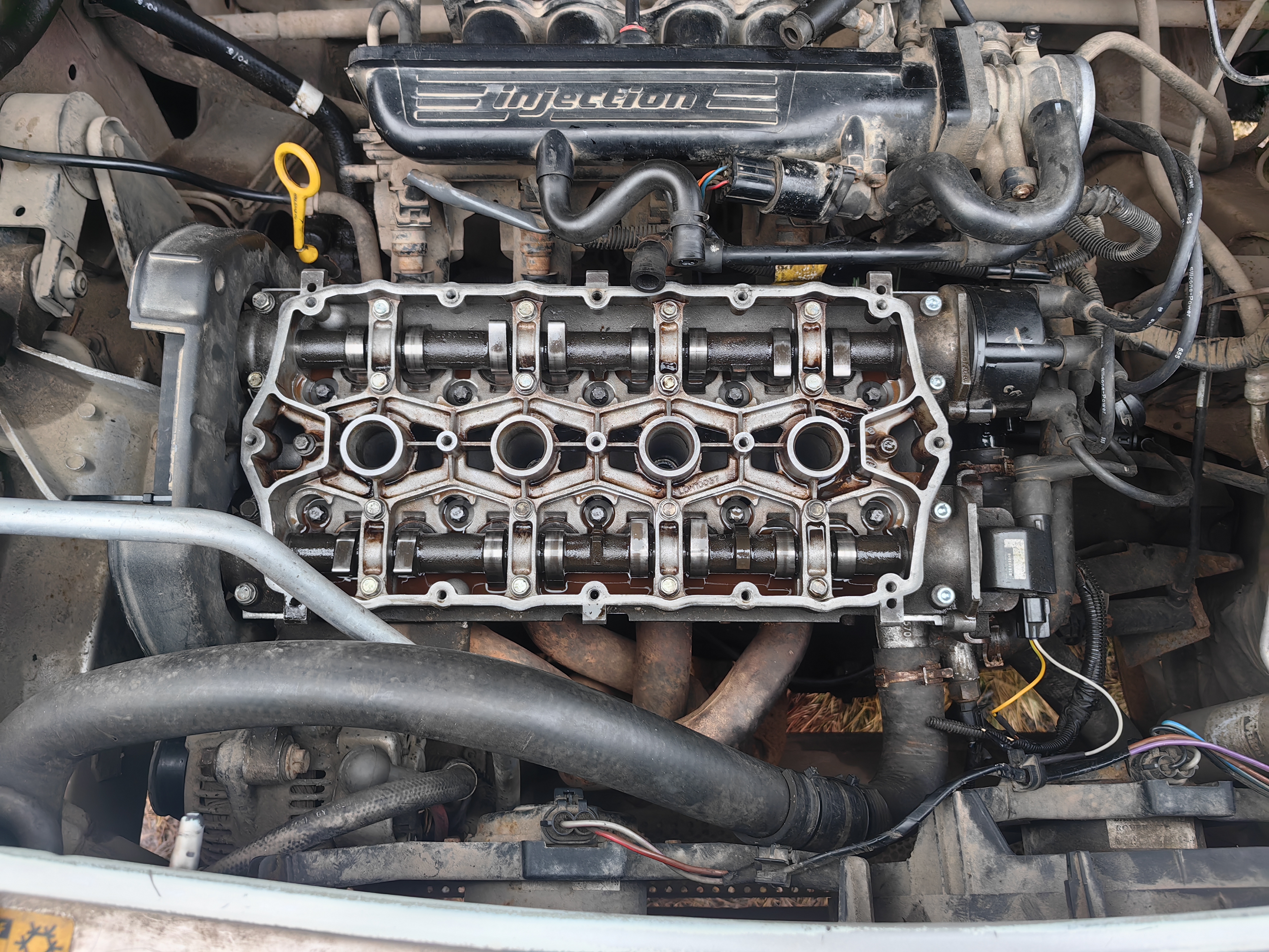

Что ещё странно, снимал клапанную крышку, надавливал на компенсаторы, не прожимаются, по идее маслом уже наполнились, но стук стоит

За 20 минут гидрики если нормальные прокачались бы, но у меня было дело стучали пока 3000 оборотов не дашь и не поработает под нагрузкой около минуты. Если двигатель с переборки на какой герметик сажали постель распредвалов, если на силикон могут каналы масляные забиться и не прокачать гидрики. Если метки сбиты на зуб- два, могут клапана стучать. Педаль тугая тормоза? До переборки проблемы с вакумником были?
