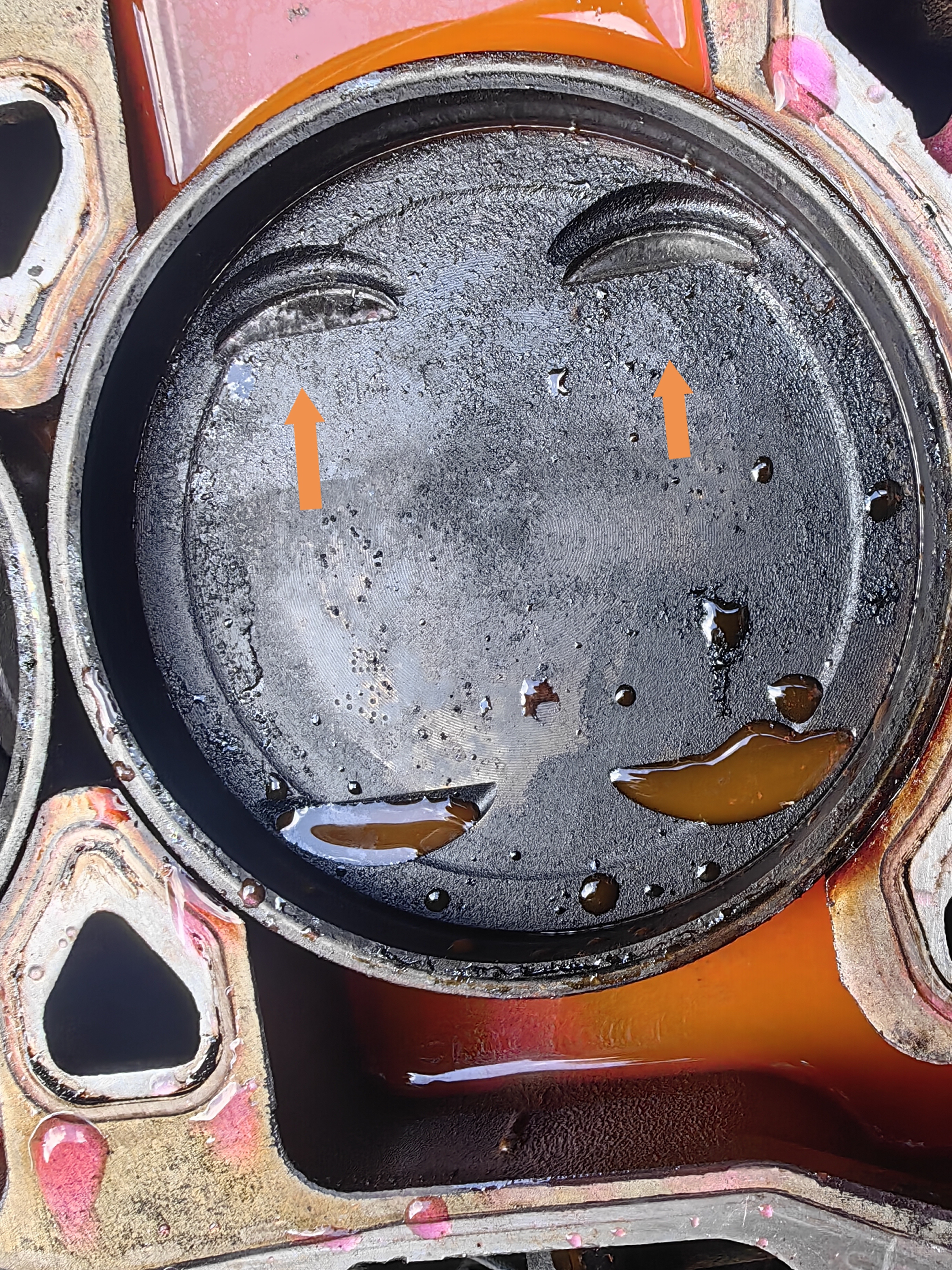

Здравствуйте! Уже писал здесь (https://lrfreelander.ru/viewtopic.php?id=10370). Появилось время снова заняться машиной. О симптомах: после переборки сильный стук при работе, машина плохо заводится, не развивает обороты. Снова все разобрал, опять в перемешку антифриз и масло. Затягивал гбц по мануалу, но при этом на 2-ух болтах общий момент затяжки получался меньше. Снял масляную галерею, резьба целая, как и на болтах. Гильзы на глаз сидят ровно с плоскостью блока. Гбц в допуске (опрессована, отфрезерована). Подскажите пожалуйста, куда ещё копать?
https://forumupload.ru/uploads/0000/d3/70/7985/t824854.jpg
https://forumupload.ru/uploads/0000/d3/70/7985/t365003.jpg

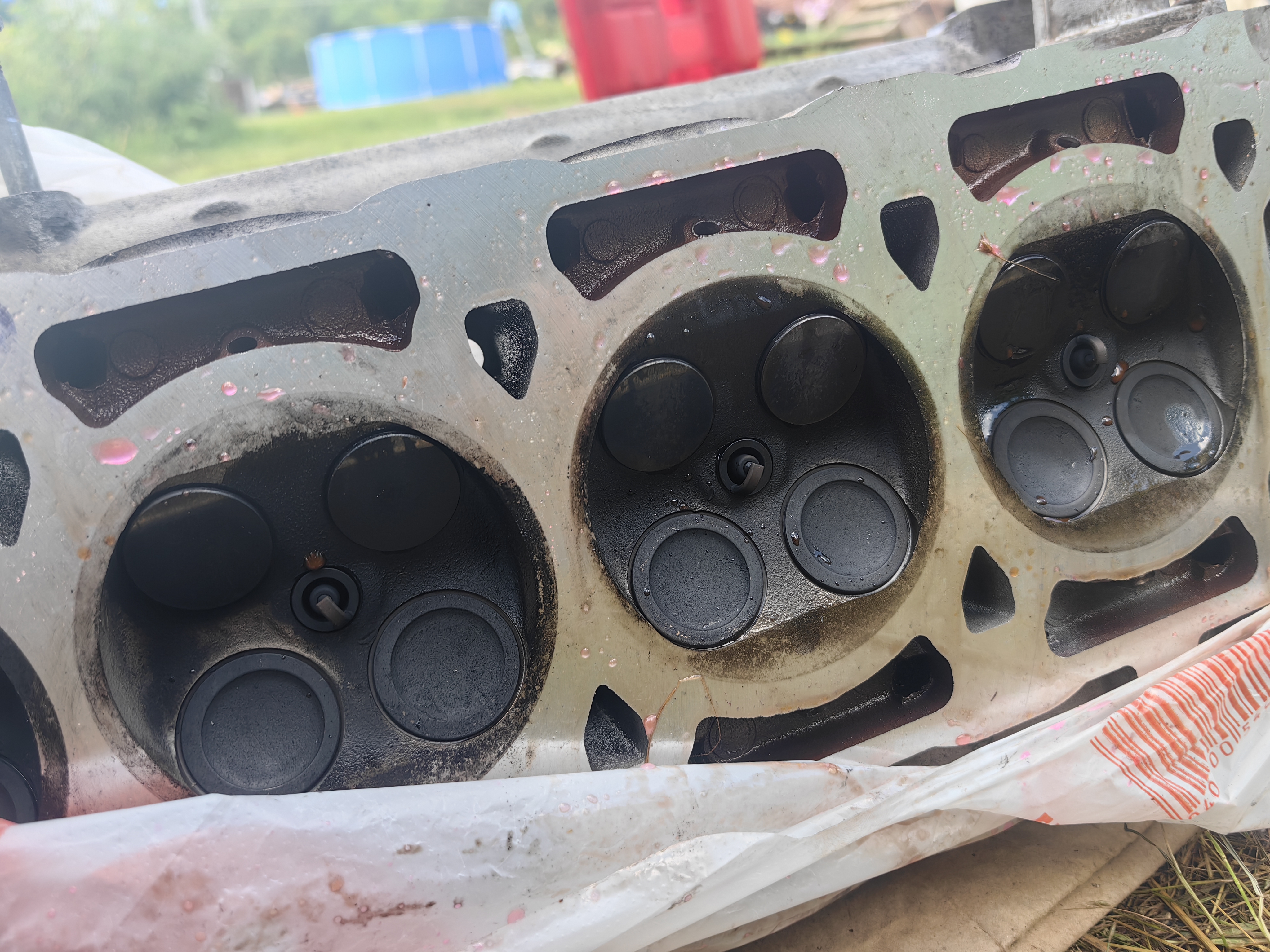

Также вопрос, на поршнях так и должно быть две проточки под клапан, или поршня встречались с клапанами?
Проточки это нормально,хотя в наших авто они не помогают от "счастливой" встречи с клапанами... :no: Теперь по поводу появления антифриза в масле.Вариантов хватает.Негерметичная посадка гильз в блоке(на форуме обсуждалось),трещины в ГБЦ и т.д...

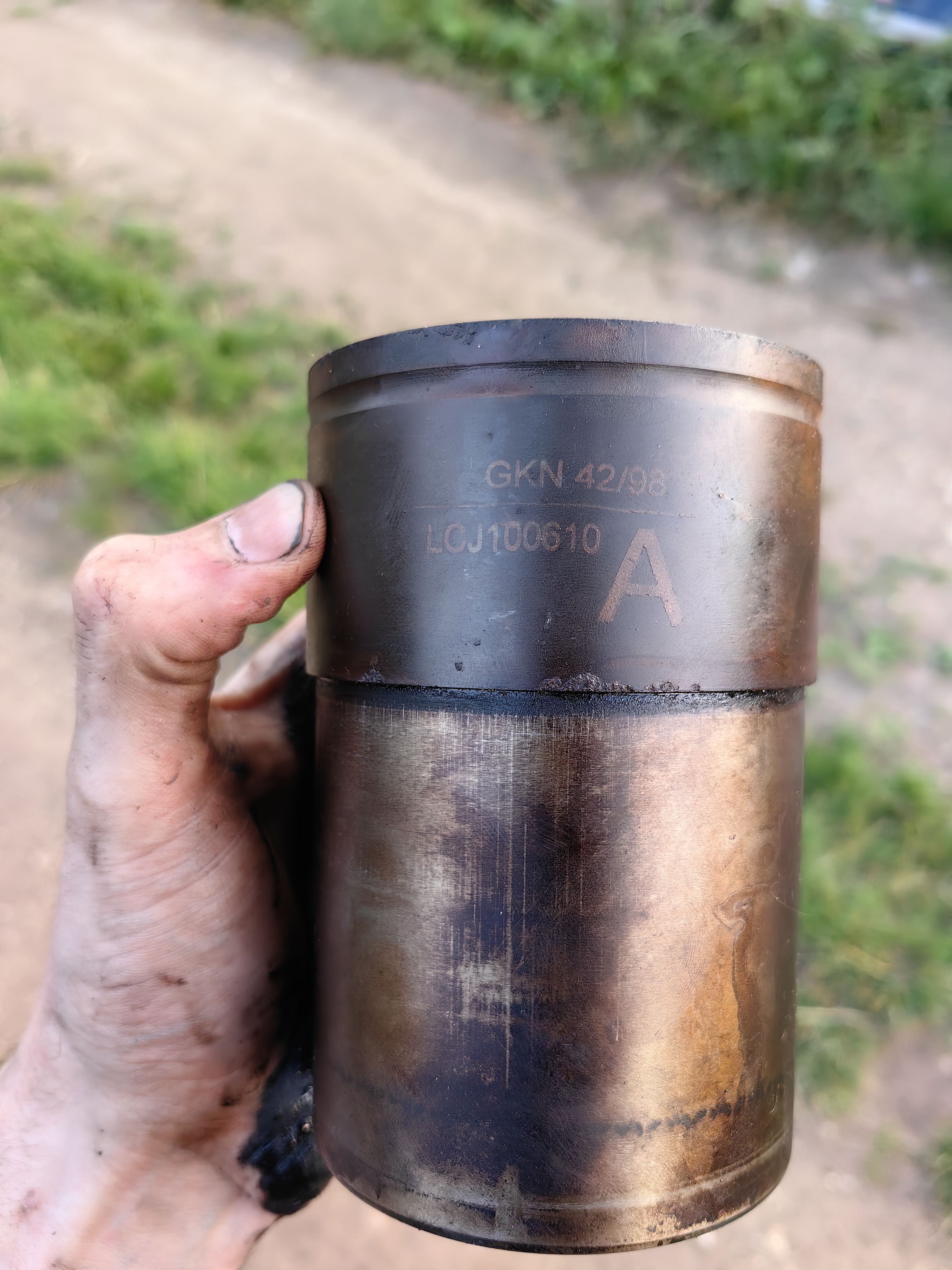

Повторюсь, гбц опрессована. Гильзы сидят намертво. Как проверить их на герметичность?
Похоже поршни встречались с клапанами. у нас одна проточка под клапан

Понял, всем спасибо, значит буду менять гильзы :( Подскажите ещё пожалуйста, на какой герметик лучше их садить? Тема не нова, но может со временем мнения поменялись
Герметик для гильз-альтернатива оригиналу  ОБСУЖДАЛИ.... :glasses:

Понял, всем спасибо, значит буду менять гильзы  Подскажите ещё пожалуйста, на какой герметик лучше их садить? Тема не нова, но может со временем мнения поменялись
  Если гильзы в хорошем состоянии нет необходимости менять, достаточно переклеить. Если двигатель давно не перебирали, наверное пора заменить.
Клеить гильзы можно любым качественным силиконовым герметиком.

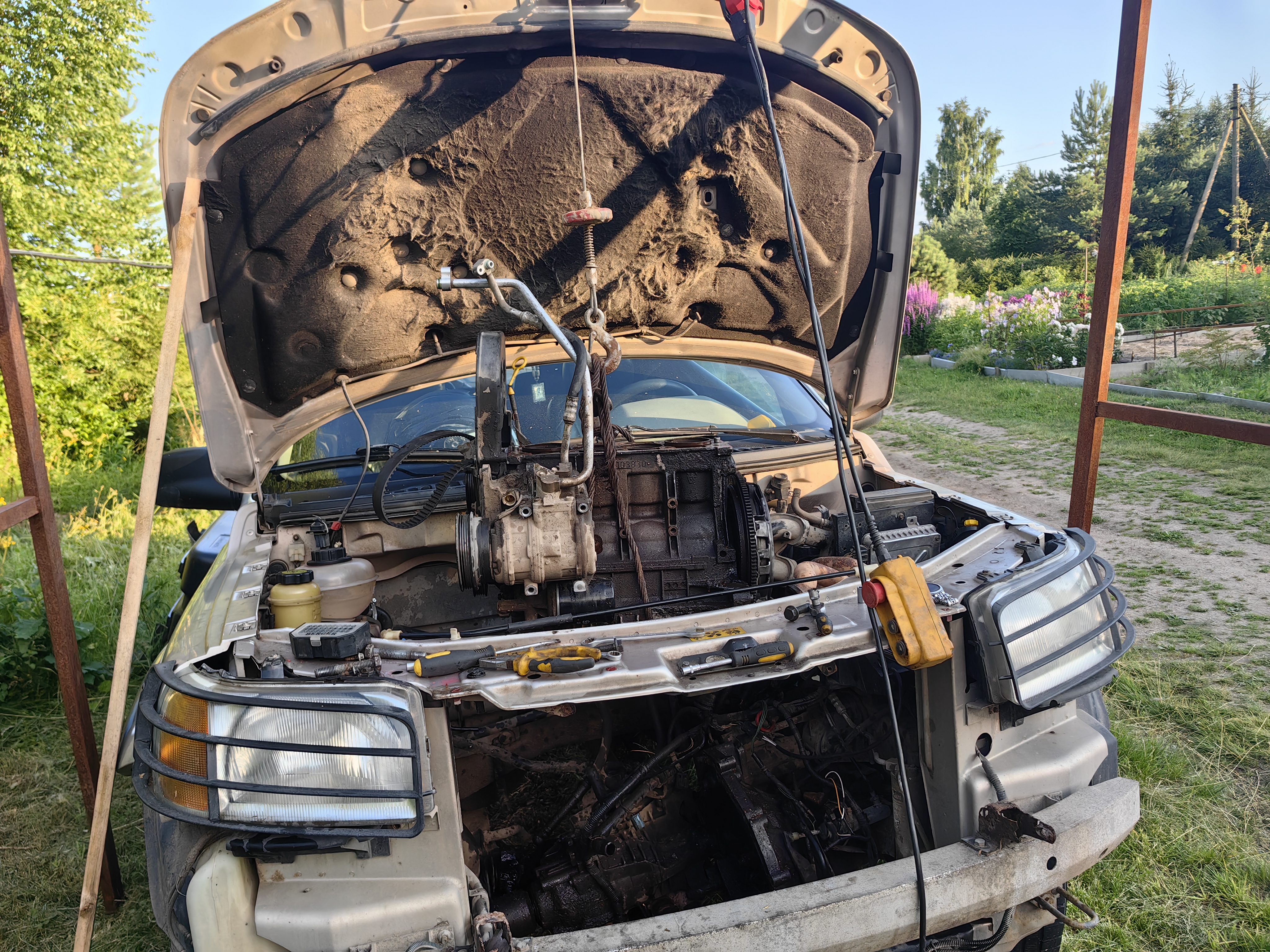

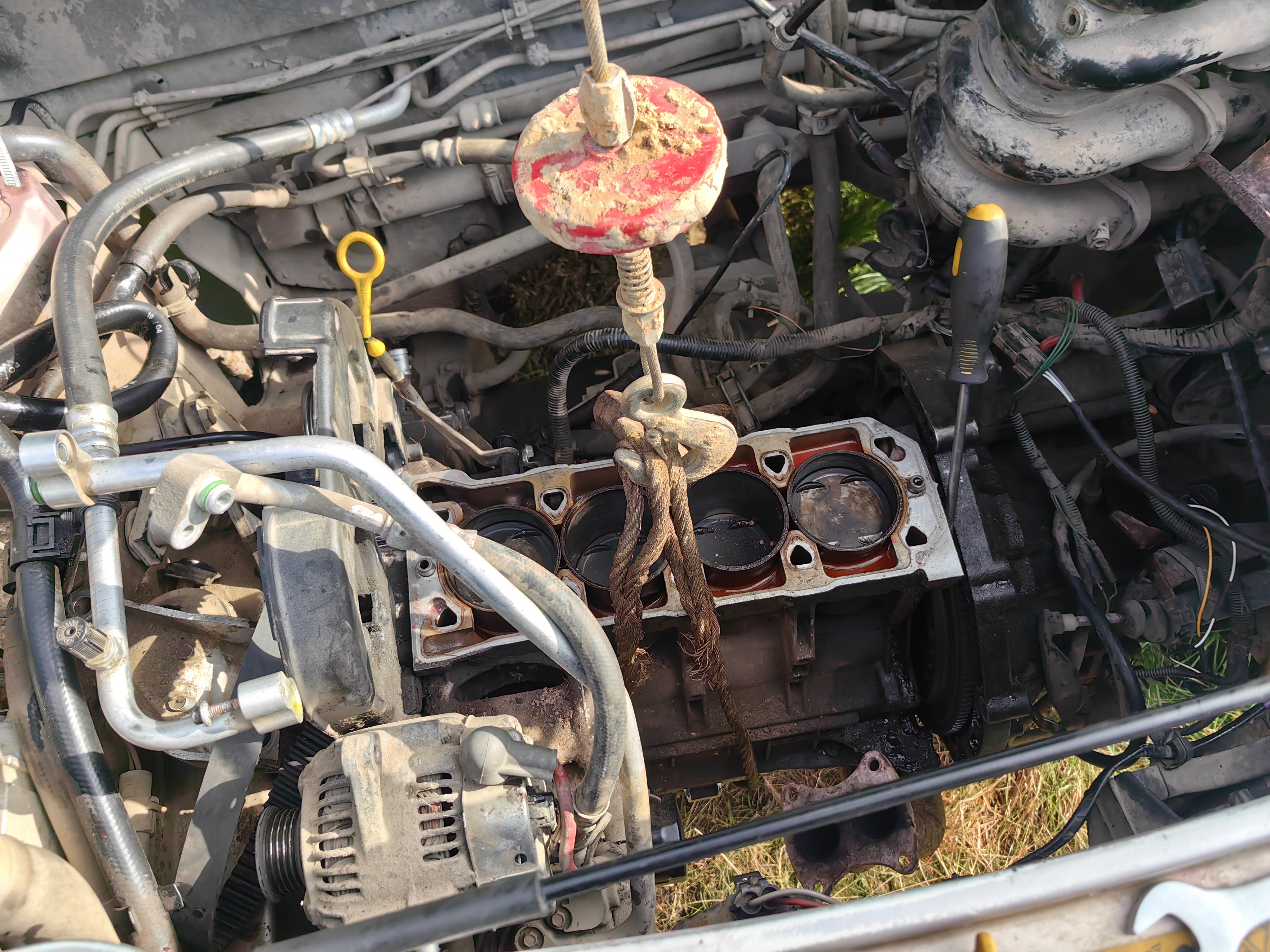

Товарищи, вопрос, как проще сдёрнуть дрыгатель?https://forumupload.ru/uploads/0000/d3/70/7985/t42055.jpg
Коробас открутил от движка, все шланги тоже, можно ли скинуть не снимая коробки?

И лучше не мешать всё в кучу в одной теме.Если возник вопрос по другому поводу,пользуемся поиском.К примеру "как снять ДВС",смотрим искомое.И работаем уже в готовой.В случае если её нет-создаём новую.Уверяю,так и удобнее и оперативнее будет... Помогите люди добрые!  16 пост...  :glasses:
Спасибо, примерно так и думал, правда один болт кондера откручиваться отказался, срезал шляпку, думал сниму компрессор так, хренушки, ощущение что резьбовой герметик на болт был намазан. В общем, не знаю каким чудом, но достал через верх ничего не снимаяhttps://forumupload.ru/uploads/0000/d3/70/7985/t668957.jpg

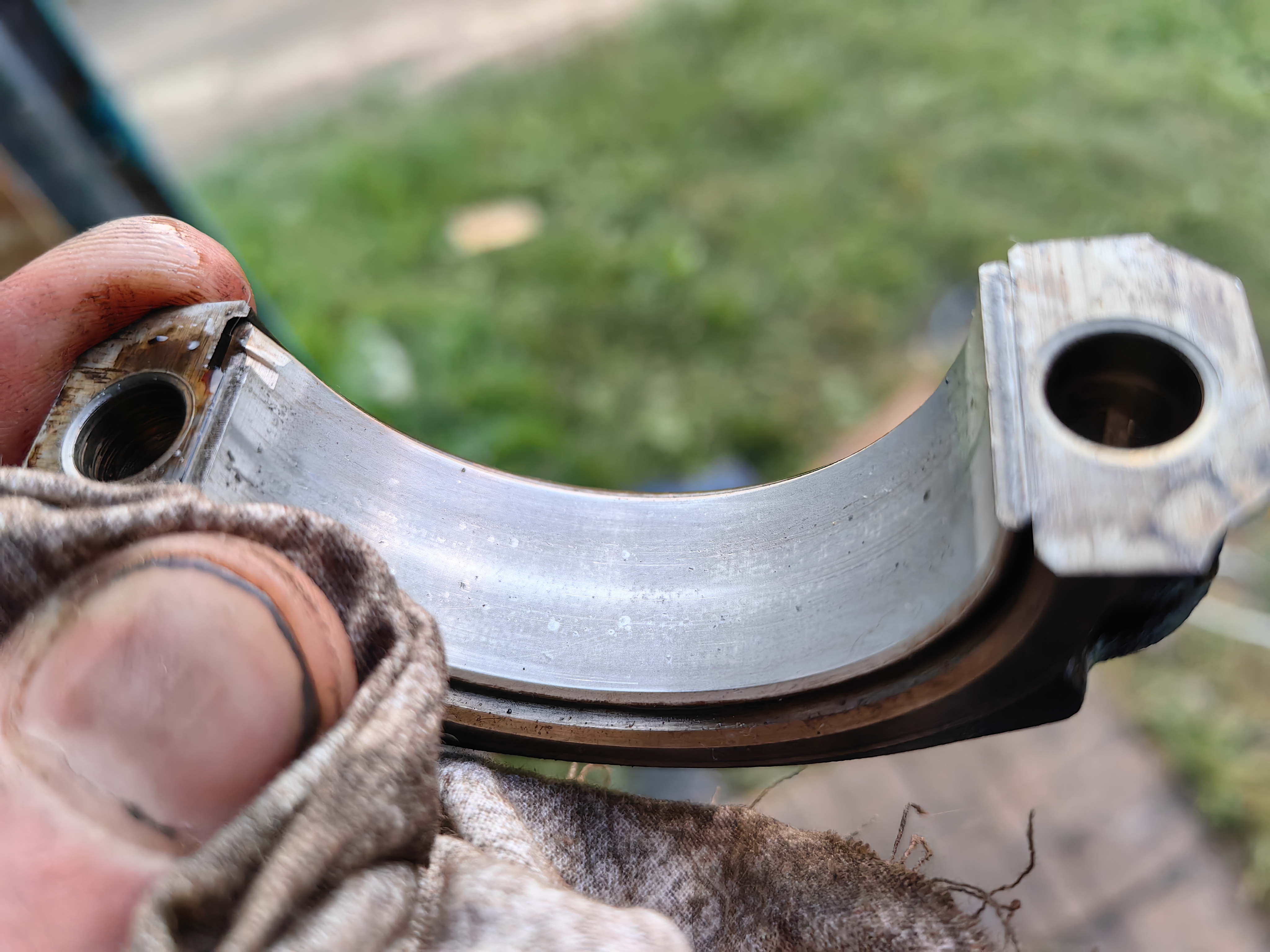

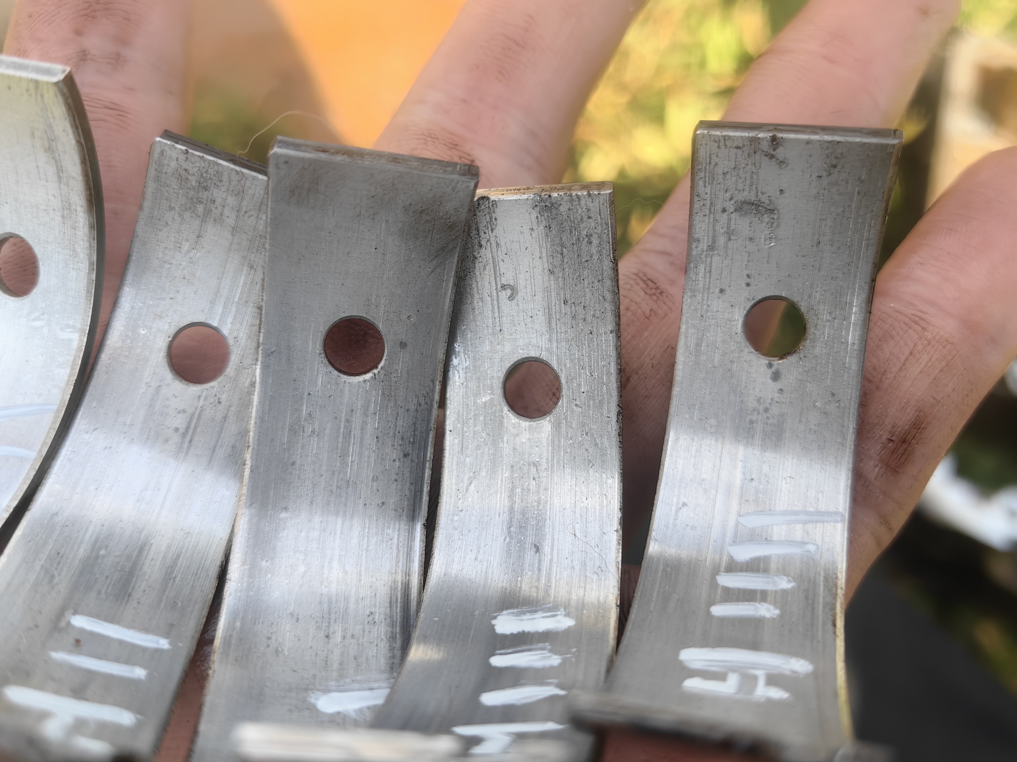

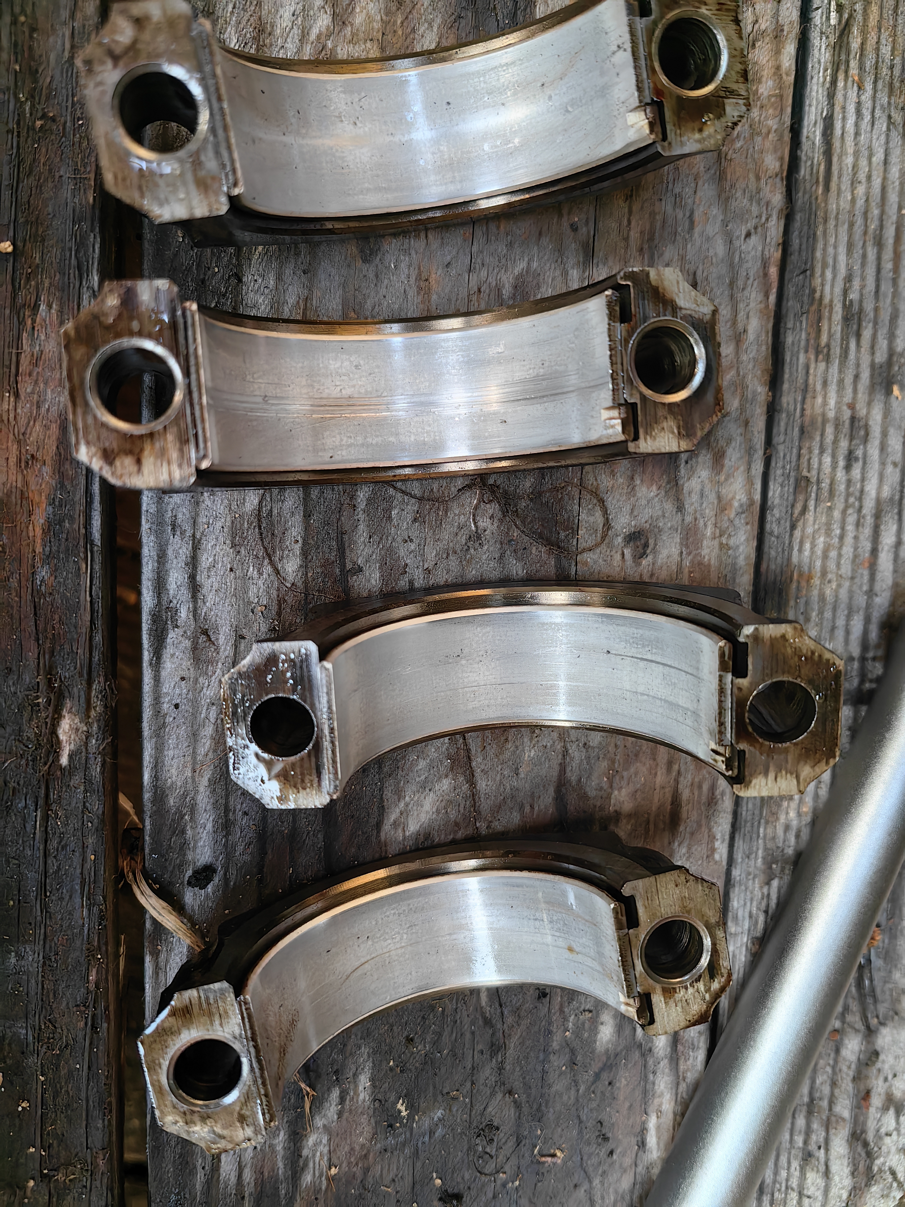

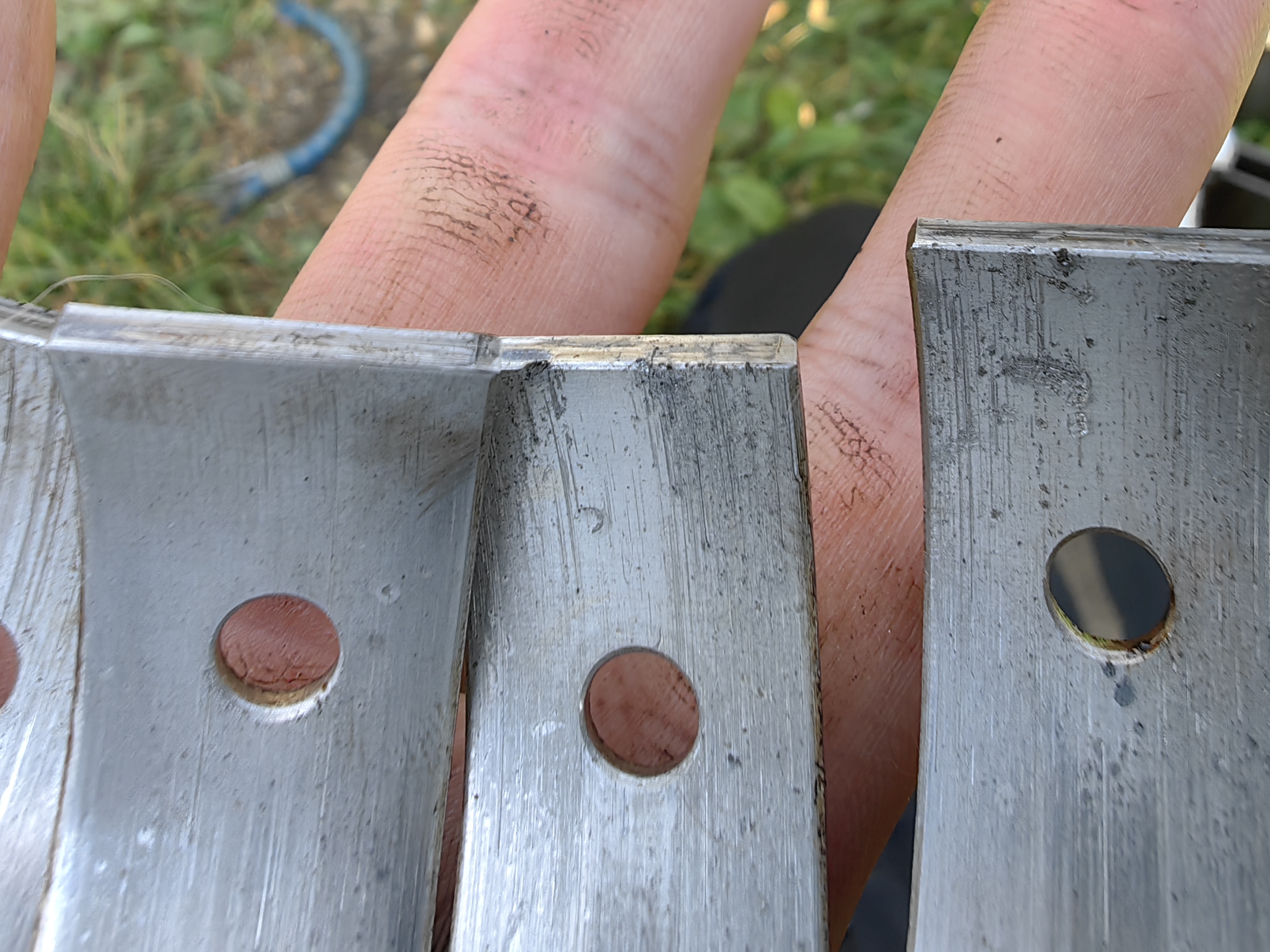

Господа, нужен совет, вкладыши все таки менять или оставлятhttps://forumupload.ru/uploads/0000/d3/70/7985/t86911.jpg

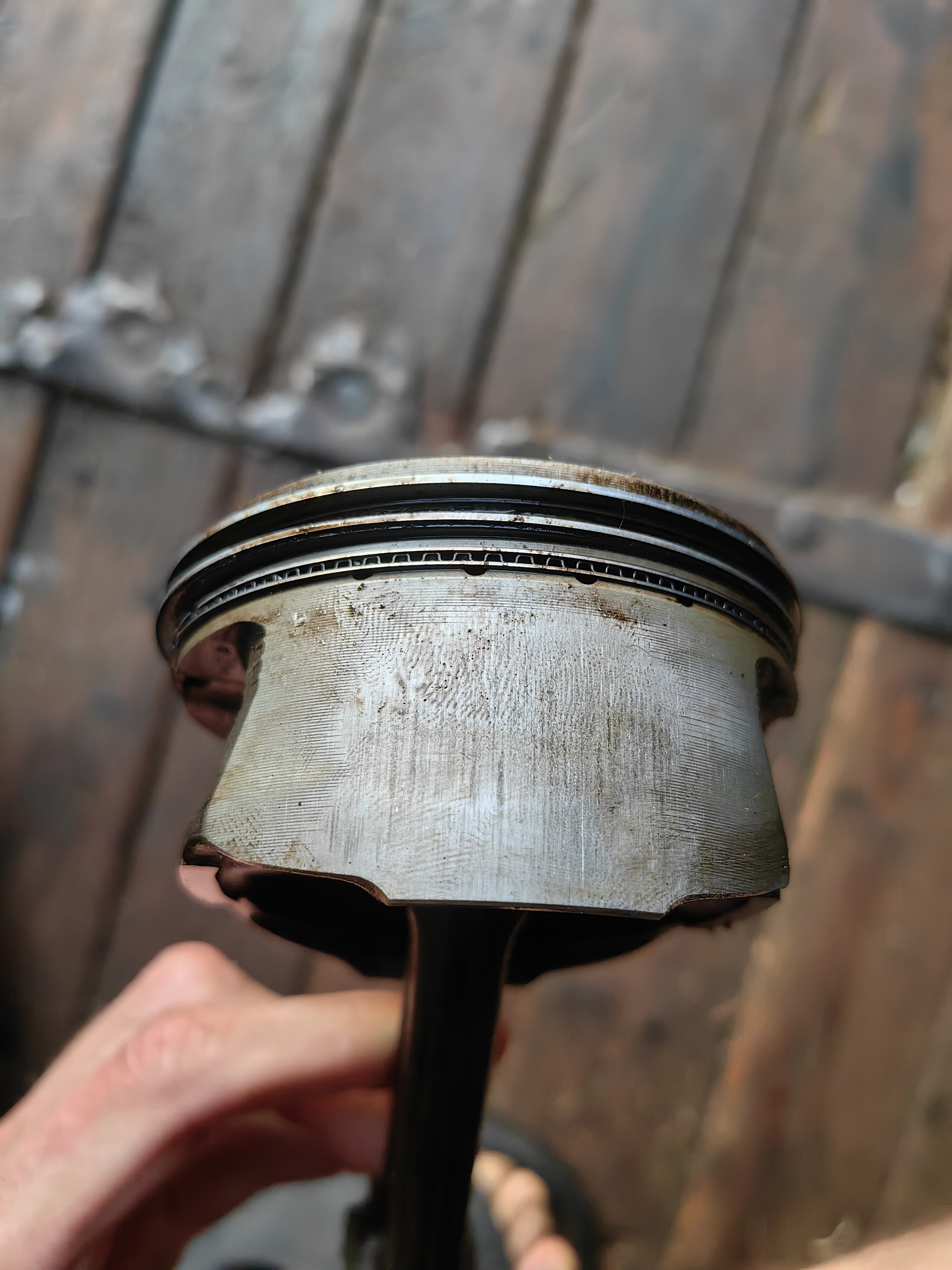

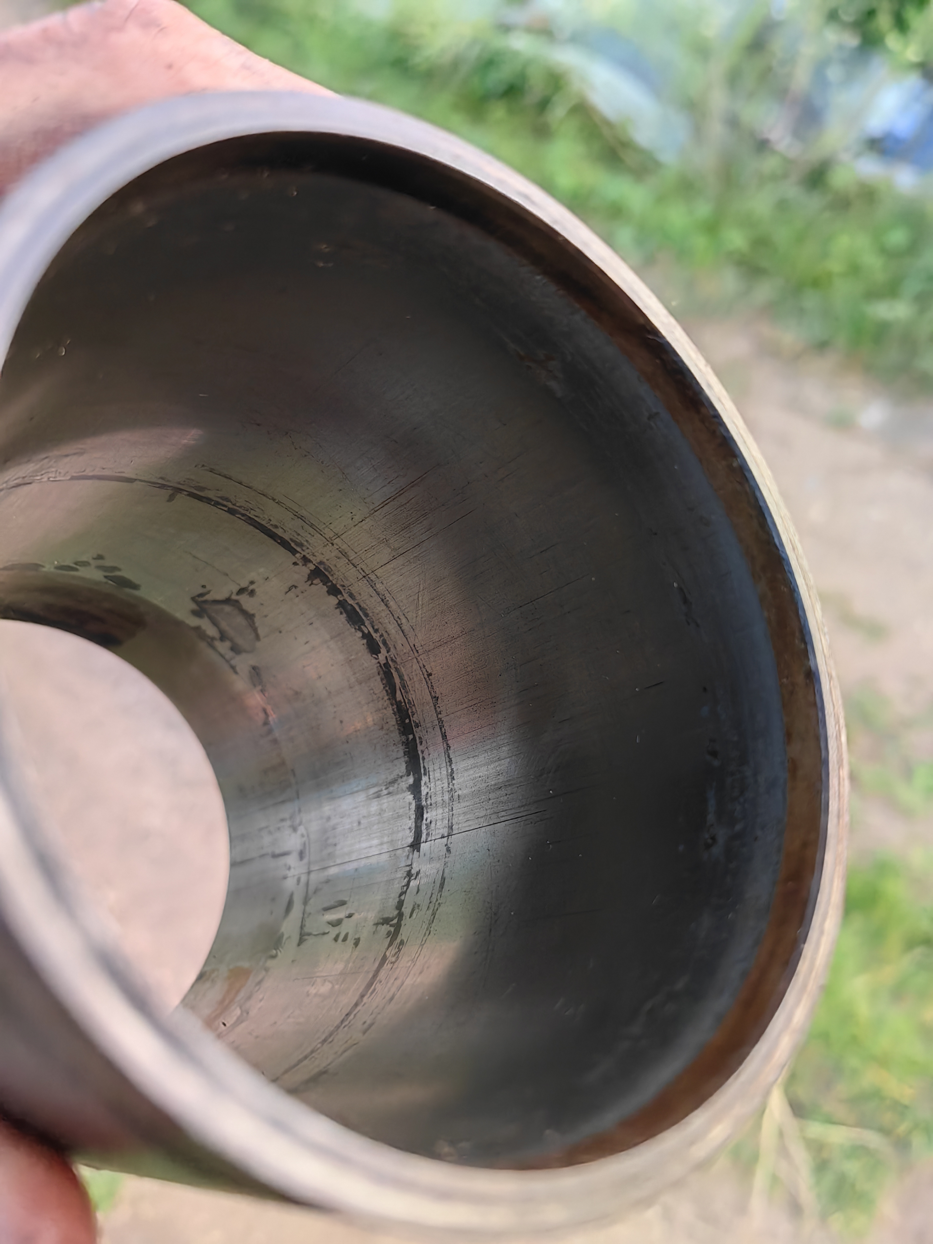

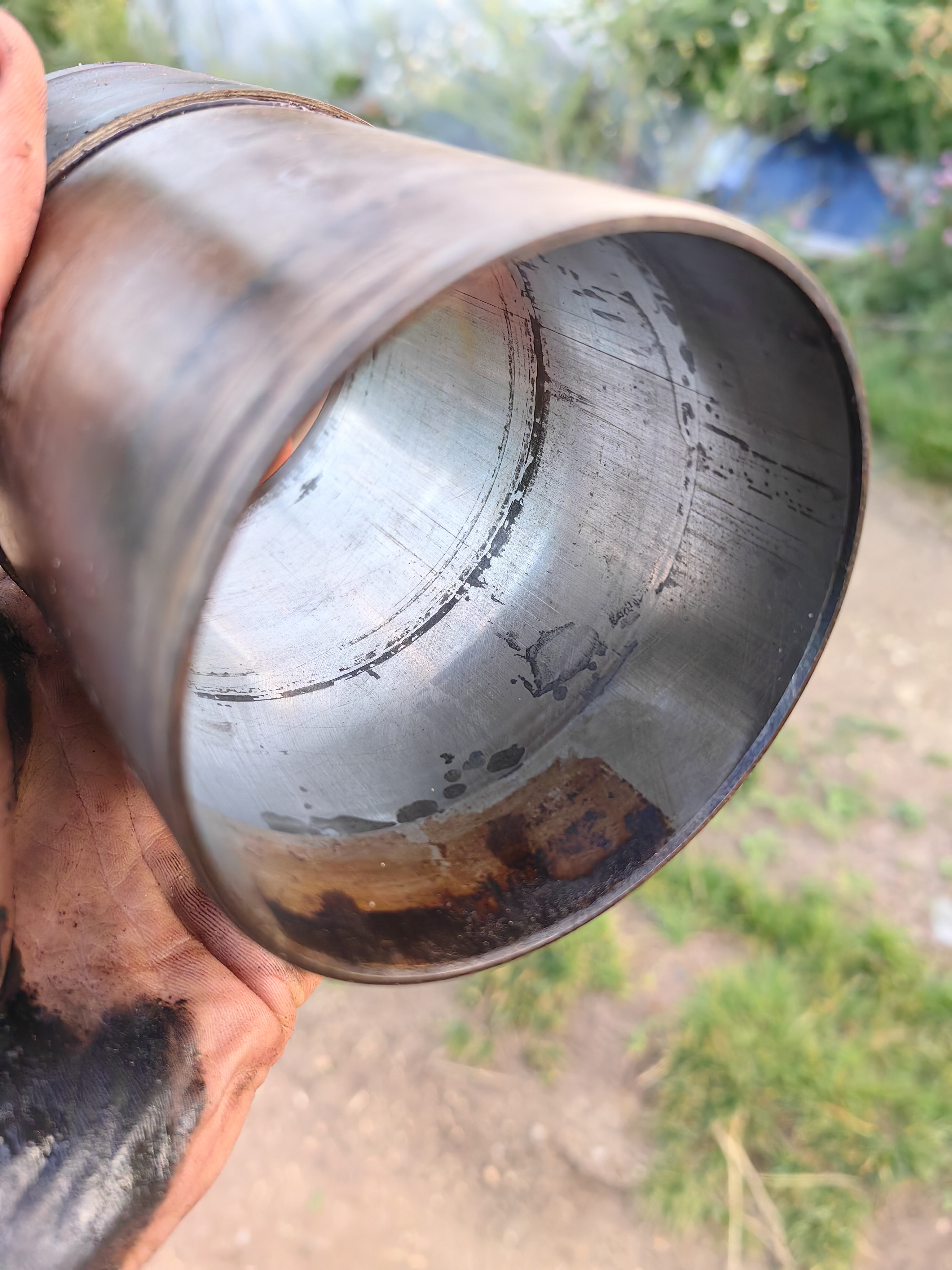

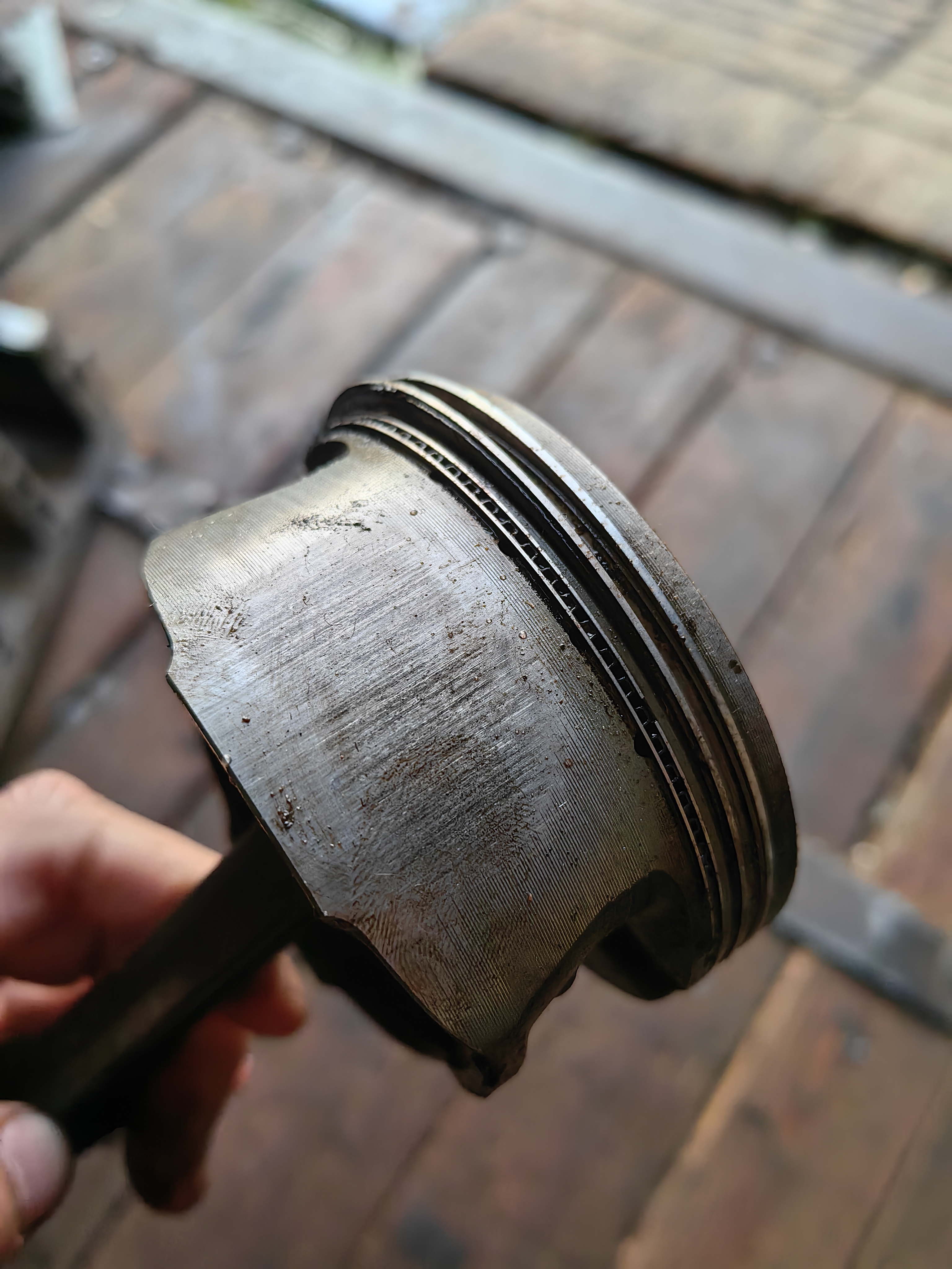

По поводу поршней тоже хотелось услышать бы мнениеhttps://forumupload.ru/uploads/0000/d3/70/7985/t438041.jpg
1.Вкладыши менять обязательно.
2. Гильзы расцарапаны и поршня не в лучшем состоянии (даже на глаз видно, не то что замеры)
Лучше покупать комплектом. Гильза, поршень, кольца и палец.
3. Масляная галерея если не заменен на усиленный, обязательно заменить.
УЧТИ, СЕГОДНЯШНЕЕ КРОИЛОВО ОБОЙДЕТСЯ ЗАВТРА НА ПОПАДАЛОВО,
Да, будут расходы, но локально этот модель не ремонтируется.
Совсем другое, если ты собираешься собрать и на следующий день продавать.

Да, про вкладыши в курсе. Блок с гильзами был на глаз в одной плоскости. Заказал гильзы, кольца, комплект сцепления, прокладки, шестерню коленвала, щиток ГРМ, прокладки, сальники, болтики. Надеюсь ничего при сборке не забуду 🙃
Советы конечно это здорово.Мы жили в стране Советов.Но должен быть ещё расчёт и экономическое обоснование.Можно поменять всё в моторе,на новое.Можно просто поменять мотор... :dontknow:

Здравствуйте! Не было времени зайти. Всем спасибо за советы. Кроиловом не занимаюсь, но и лишнее брать смысла не вижу. Поршня с вкладышами оставлю старые. Вопрос по переднему сальнику коленвала. На автодоке нашел только аналог LQX100040L с ценником 8645. Кто нибудь менял его ближайшее время? Где заказывали? Столько за сальник отдать не готов :(https://forumupload.ru/uploads/0000/d3/70/7985/t975329.jpg
