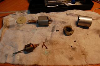

Месяц назад крякнул на половину замок закрывания правой двери, с брелка закрывался, а открывался только поворотом ключа. Как говориться дело было вечером. а делать было не чего, решил заняться.
https://i.ibb.co/8gC621w6/1258-1.jpg

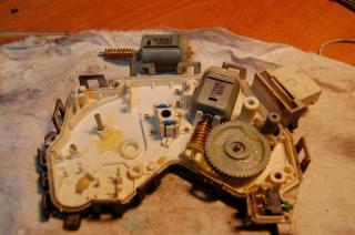

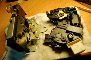

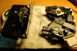

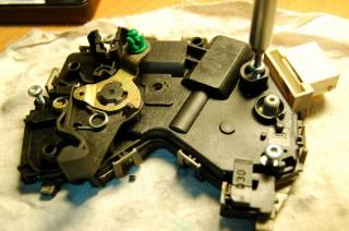

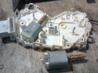

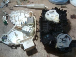

Вчера ночью пока писал сайт  ушёл на профилактику. И так  продолжение: корпус замка закрыт пластмассовым кожухом который с нимаеться отогнув несколько клипс, а сам замок можно разделить на две половины. С лева остаётся защёлка которая держит дверь закрытой, справа корпус моторчиков. что бы его вытащить я высверлил штифт крепления с тыльной стороны и поманеврировав руками извлёк. Затем на корпусе откручиваем четыре самореза и отогнув с десяток клипс располовиниваем его и видим два моторчика и систему шестерен.  Сходил до машины поключил к разьёму, понажымал брелком и оказалось один моторчик не крутиться, пришол домой вынял моторчик( вынимаеться легко) отогнув пару завальцовок с тыльной стороны и сняв крышку обнаружил, что одна щётка надломлена и отошла в сторону. Полудил паяльником, подогнул на место и почистив ротор наждачкой собрал, сходил до машины и о чудо крутится. В место высверленного штифта закрутил болт на 6 с потайной головкой. Поставил всё на место робит!
https://i.ibb.co/QjXKcR6K/1272-1.jpg
https://i.ibb.co/23b9yt6y/1272-2.jpg
https://i.ibb.co/hFF8rP2J/1272-3.jpg
https://i.ibb.co/fV4RJYVN/1272-4.jpg
Отредактировано саня (2008-03-24 20:36:44)
+5

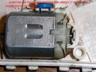

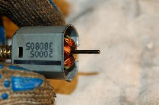

Вобщем дело было так...
Я обошёлся без сверления - эта деталька выбивается с другой стороны - достаточно снять с неё стопорную шайбу.

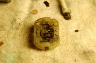

В моторчиках ничего не было сломано - просто был сильный нагар на коллекторе. Почистил нагар с коллектора, продорожил, шлифанул нулёвкой, собрал - всё заработало :)
Сам замок - Бошевский, вполне может быть, что он устанавливается ещё на какие-то а/м.
Моторчик в замке: http://www.johnsonelectric.com/mediando … roduct=669
Фирма-производитель - из Гонконга. Знал бы раньше - когда был в Гонконге - зашёл бы к ним, купил бы мешок моторчиков. Я жил от них всего в 2-х остановках метро :)

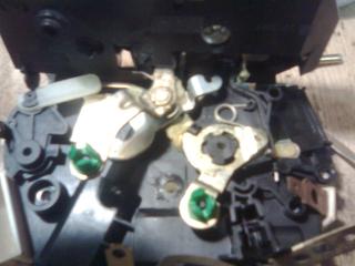

Седня по стопам первооткрывателей чинил замок передней левой двери. Не открывался замок с брелка. Вскрыл, обнаружил на движке коллектор в нагаре. Почистил и движок заработал. Конструкцию собрал. Закрывает/открывает замечательно. Появилась новая забота. Мозги перестали видеть что дверь закрыта. На панели горит лампочка открытых дверей. При постановке на сигналку бибикает, предупреждает об открытых дверях. Не смог понять где стоит микрик, который показывает что дверь закрыта. Мож кто знает.
Разбирай замок по-новой. Микрик стоит в самом замке.

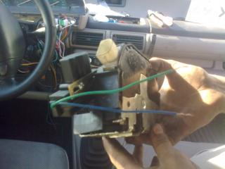

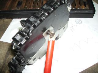

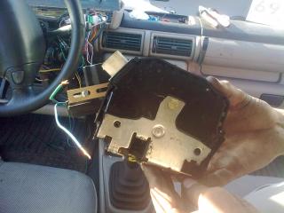

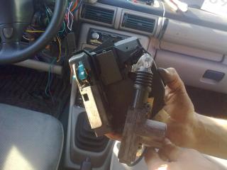

А я вообще вместо второго мотора (тот, что отвечает за подъем-опускание стопора) поставил внешний актюатор. Завтра полезу в дверь менять динамик, могу сфотчить.
вот тут я обещал выложить в подходящей теме фото замка двери с прикрученным к нему замком активатором вот пожалуйста....
https://i.ibb.co/JFM7fDTw/30773-1.jpg
https://i.ibb.co/wFDWVR5B/30773-2.jpg
https://i.ibb.co/4bnCm0R/30773-3.jpg
щетки

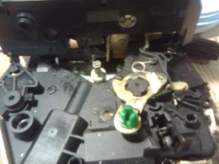

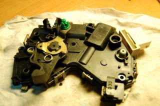

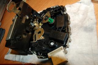

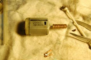

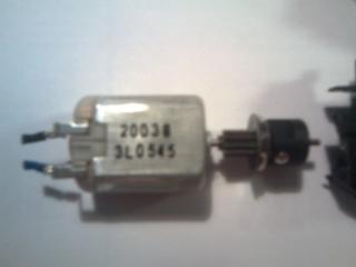

Сегодня расковырял таки замок,правый задний.(Ну и гемор-же я вам хочу сказать,разбирать его. :D )Згорел  один из моторчикрв( я так думаю,подключал на прямую,один работает,второй нет,хотя внутри все было чистёхонько,никаких признаков нагара!). o.O Купил обычный активатор,разломал,думал,по-совету,оттуда взять моторчик,но он там круглый,а у нас в замке с двух сторон приплюснутый..что-же терь делать?
https://i.ibb.co/DNFZ9S1/35571-1.jpg
https://i.ibb.co/39Q7RCwp/35571-2.jpg
https://i.ibb.co/whhdD3Nj/35571-3.jpg
https://i.ibb.co/4RcR0588/35571-4.jpg
https://i.ibb.co/p6gGrdbR/35571-5.jpg
Отредактировано sara029 (2010-10-21 23:43:34)

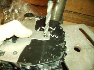

Тут пришлось спилить богаркой:
https://i.ibb.co/PZPBh8jv/35572-1.jpg

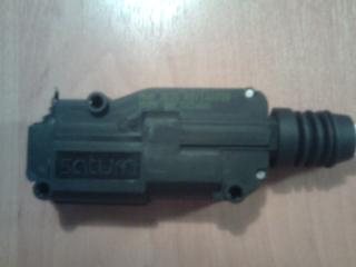

Ура,нашел активатор в котором такой-же моторчик как у нас.Фирма Saturn made in Taiwan(300 рублей).Выкладываю фото сего девайса:

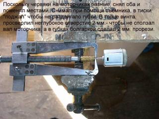

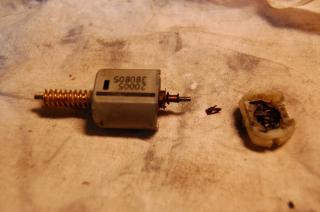

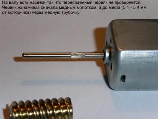

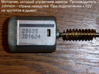

А кто знает,как снять "червяк" с вала моторчика?
Отредактировано sara029 (2010-10-22 16:46:54)
Отвратно снимается. Я пришел к выводу, что проще выпрессовать вал с червяком из ротора и коллектора и переставить в мотор. Так отремонтировал моторчик блокировки. А вместо моторчика тяги поставил внешний актюатор.
По логике - посажено на горячую. Думаю, и снимается с подогревом...  :dontknow:
Пробовал погреть горелкой,при попытке стянуть плоскогубцами,погнулись грани червяка,в итоге снял путём выколачивания.На родном валу,под червяком,имеются шлицы,которые держат червяк и не дают ему проворачиваться.На Тайском валу таковых нет,при работе червяк стоит на месте,а вал вращается(вернее иногда проворачивается).Да и полярность на Тайском моторчике другая.Т.е. при закрывании дверей,три двери закрывается,а та,которая которая с новым моторчиком открывается,и на оборот. :D Пришлось из двух моторчиков делать один.Оставил родной корпус и ротор,а контактную группу взял из нового.Вроде пока работает! :glasses:
Отредактировано sara029 (2010-10-23 11:15:29)

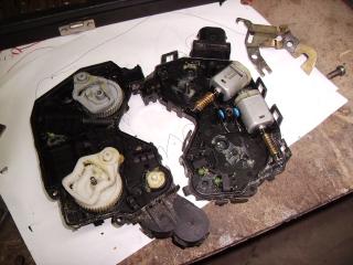

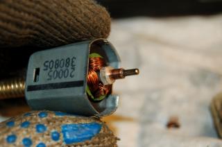

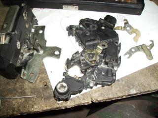

Я сегодня тоже занимался "любовью" с замком в водительской двери - вспомнил те маты, которые слышал от своего боцмана - какой урод делал и устанавливал сей девайс. Прикладываю несколько фоток своего решения проблемы. (Ну а неисправный моторчик перемотаю - пусть валяется в запасе).
https://i.ibb.co/ZQb5xZW/45965-1.jpg
https://i.ibb.co/NdVmbnxZ/45965-2.jpg
https://i.ibb.co/JW2js7Tc/45965-3.jpg
https://i.ibb.co/Lz34rnQZ/45965-4.jpg
https://i.ibb.co/M5yj84R7/45965-5.jpg
Отредактировано onigo (2011-04-25 22:43:10)
+4
Вот блин, не прикрепилась одна фотка...
https://i.ibb.co/xSvJpZTN/45967-1.jpg
что-то сложно слишком; нужно только щетки новые поставить и почистиь!
А мне понравился подход - тщательно и ответственно, с подготовкой инструментов.
Делать, так делать. +1 :flag:
я ремонтировал 3 замка и везде одно и тоже, замена щеток и почистил! а дым, так это плохой  контакт щеток!
Да  помыл и почистил, а вот где взять 1 Ом сопротивления в обмотку? Почти треть обмотки замкнута. Только перематывать. Так легче немного поколхозить и поставить практически новый моторчик.

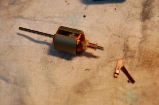

продолжение...снимаем контактную группу предварительно отпаяв обмотки...и ... поставив новую контактную группу припаиваем обмотки обратно...
https://i.ibb.co/xKPKqsgS/52717-1.jpg
https://i.ibb.co/TxqsB520/52717-2.jpg
https://i.ibb.co/0y41CjZG/52717-3.jpg
https://i.ibb.co/Rpqg7562/52717-4.jpg
https://i.ibb.co/5xzXkRV4/52717-5.jpg
https://i.ibb.co/dwMNBcpt/52718-1.jpg
https://i.ibb.co/wrZ287yT/52718-2.jpg
https://i.ibb.co/nqXd6dGY/52718-3.jpg
https://i.ibb.co/B5x79b4Z/52718-4.jpg
https://i.ibb.co/DDVGMSwc/52718-5.jpg
7- новая контактная группа на доноре и с него же новые контактные площадки
12-одеваем новую контакт гр
16-восстановленый моторчик
17-обломки старой группы
18- вид с новой припаяной контактной группой

хотел обратить внимание на следующий момент:
в двигателе три обмотки(видно на фото), на роторе три контактных площадки, и четыре провода с обмоток, пропаивайте провода обмоток к площадкам получше(только не расплавте пластиковый ротор).
после плохой пайки была проблема:питание на мотор идет, он дёргается, но не крутится....пропаял-всё гуд...
