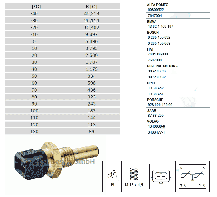

Здесь про сопротивление. замена ДТОЖ MEK100130L

И что срабатывает включение вентилятора , а то Михалыч ссылку дал, так там параметры от 142 ом до 16.9 ом.
Нет, это не нашего датчика точно.
Это отдельный термодатчик на стрелку. до 2001г.

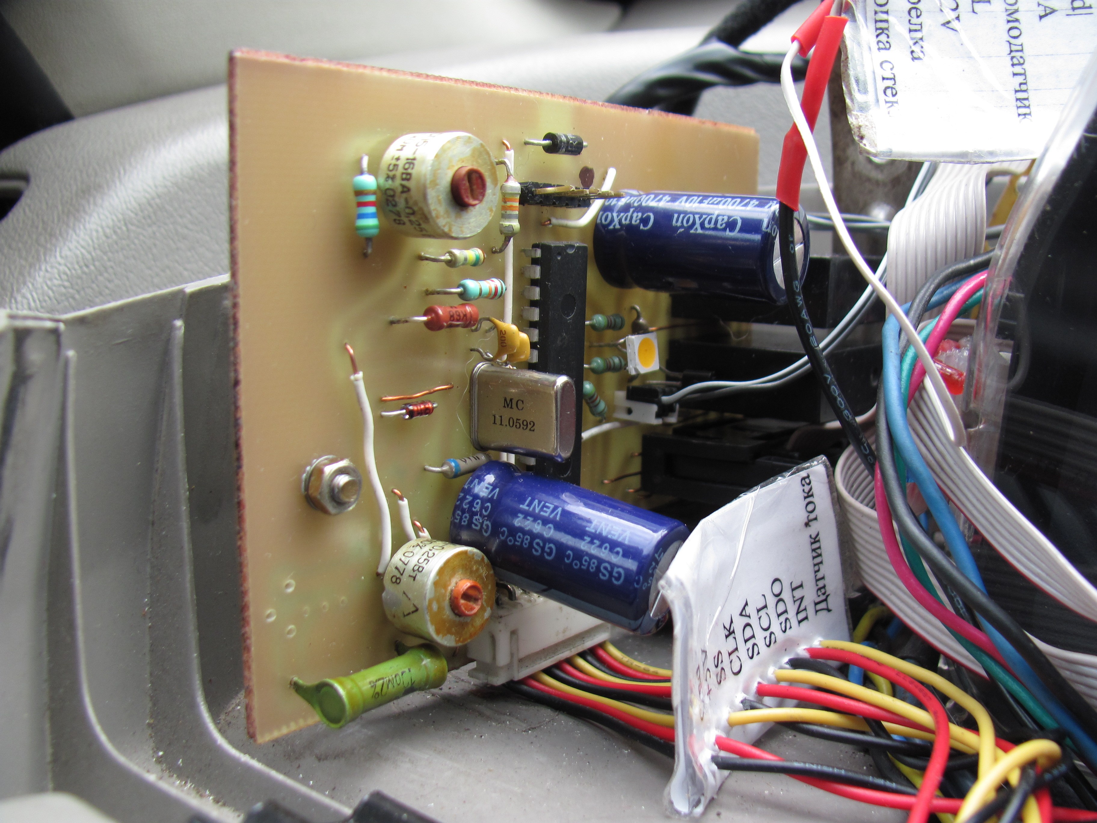

Делал такое. Сигнал брал с термодатчика стрелки. Далее на микроконтроллере PIC14F73 АЦП с пересчётом напряжения в градусы и вывод на сегментный индикатор
2 порога включения вентилятров на 89 и 93 градуса. Подключал к штатным реле включения вентиляторов. Все провода протянул через резиновую пробку со штатным жгутом
со стороны водителя.
http://upforme.ru/uploads/0000/d3/70/6360/t617660.jpg

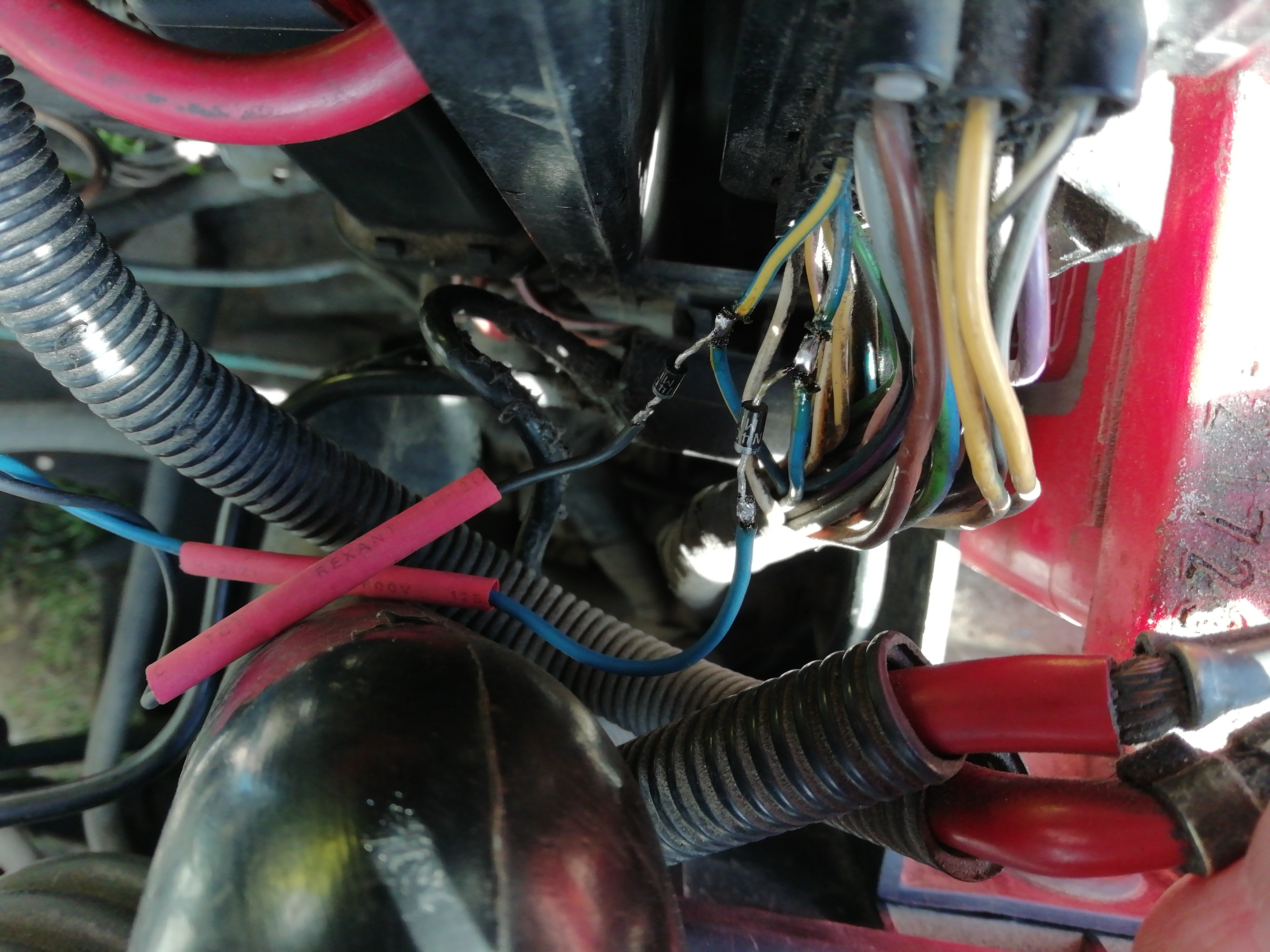

Нашёл провода, которые идут из MCU на обмотки реле. Диоды для перестраховки :)
http://upforme.ru/uploads/0000/d3/70/6360/t705852.jpg
Но это 2000г. Там всё просто. 2 реле включают вентиляторы последовательно или параллельно.
ШИМ регулятора, как в рестайле, нет.

Зуберха написал(а):
По моему наш датчик температуры имеет сопротивление в холодную килоомическое. По мере нагрева сопротивление уменьшается, причем нелинейно (не пропорционально).
Если кому то очень интересно, могу завтра замеры делать. У меня от датчика в салон идут два провода, где тумблером при желании параллельно подключается резистор 560 Ом.
https://upforme.ru/uploads/0000/d3/70/4918/t221217.png
120
Как я понимаю, от -40 до 40 это килоомы, а далее омы.
  Для чего там в таблице запятая не понятно.
Отредактировано Зуберха (2024-12-05 15:59:01)
121
А так таблица очень удобна, если кто хочет на сколько включить обманку.
Но если будет большая разница с данными датчика температуры масла, система уходит в аварийный режим.
Отредактировано Зуберха (Сегодня 15:59:01)
Всё верно. :yep:
Я что то не понял у нас что 2 в 1 датчика находится что ли на схеме их 2 сопротивления.
