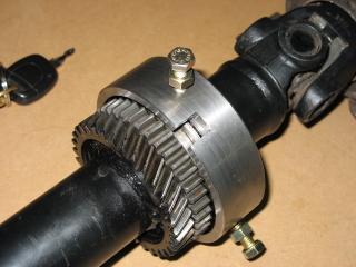

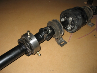

У меня проще - в качестве донора работает тормозная муфта ЭТМ (в подшипниковом-мокром-бесконтактном исполнении). Обмотка статора разделена на две неравные части и перемотана на 12 вольт (в стандарте - 24 В). Наберите в любом поисковике "ЭТМ" или сразу на сайт производителей в Златоусте - wwwzlatmufta.ru - и смотрите как это выглядит. Габарит, котоый я использую - кажется 6.
Вся куча засунута внутрь корпуса от выпотрошенной родной вискомуфты, у которой средняя часть теперь не вращается - к ней приварен пруток, предотврашающий прокручивание статора. Поэтому внешне отличий почти не видно - нужен подъемник или подлезание в яме, чтоб рассмотреть в чем цимус.
Буду разбирать, явно надо переходить на другой (меньший) типоразмер муфты - раздатка слегка подвывает, причем очень странно - строго в диапазоне 55 - 65 км/час, что под сброс газа, что под тягой (под сброс газа - сильнее). Больше и меньше - все тихо. Явно чувствуется сопротивление при повороте - для "говен" - самое то, но для обычного движения - много.
За 2500 км суммарного пробега сгорела "сильная" обмотка, серьезно греется "слабая", но пока действует.

Ага. Я тоже видел. Но чтобы реально создать убил полгода переписки (официальной) с златмуфтой и месяц прямых разборок с исполнителями (включая первую, абсолютно неработоспособную версию) оттуда же.

Так я хочу именно ПОСТОЯННЫЙ ПОЛНЫЙ привод с РЕГУЛИРУЕМЫМ перераспределением момента. Создание жестко отключаемой муфты любого принципа - механического,  электрического, нанотехнологического (это веяние... :D ) при моих станочно - технологических возможностях совершенно неинтересно. Если кому надо - готов принимать заказы.

Проблема почти решена - сгорела не обмотка, а реле ее включения.
Просто третий режим (одновременно 2-е обмотки) оказался лишним. Реально их два. "Слабый", по ощущениям, выдает что-то близкое к родной вискомуфте, в штатном ее режиме. "Сильный" - дает глухую жесткую связь. Так что третий режим (оба вместе) - лишний.
Если тебе не нужен переходный режим ("Слабый"), то вообще ничего делать не надо, а стоимость муфты упадет тысяч до 2-ух - просто перемотка на 12 вольт.
