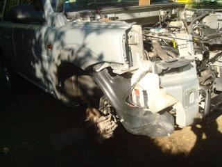

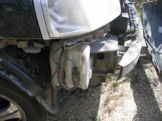

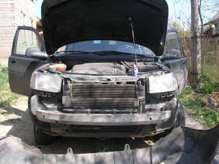

Была такая тема. Искать лень, поэтому сюда просто фотки кину...
https://i.ibb.co/ccrQBjR2/26285-1.jpg
https://i.ibb.co/WvMZGc21/26285-2.jpg
https://i.ibb.co/tTPrj0Z5/26285-3.jpg
https://i.ibb.co/3Y45wbYN/26285-4.jpg
https://i.ibb.co/7NjKVF7P/26285-5.jpg
