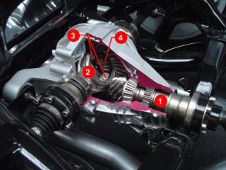

А тут говорят, что это подшипник:
Номер Бюллетеня - 0009
Выпуск - 2
Дата - 16.01.2002
Модель - Freelander
Затрагиваемый диапазон - Все произведенные до VIN 1A 576765
Информация о переиздании - Текст исправлен.
Проблема
ШУМ ОТ ЗАДНЕЙ ЧАСТИ ТРАНСПОРТНОГО СРЕДСТВА - ЗАДНЕГО ДИФФЕРЕЦИАЛА
От заднего дифференциала может исходить увеличивающийся шум подшипников или шестерен.
Примечание: Не перепутайте это с шумом задних шин, который описан в Техническом Бюллетене 0008.
Причина
Износ подшипника с левой стороны корпуса дифференциала (поз. 2 на рисунке).
Действия
В случае, если жалоба на вышеупомянутое подтверждается, замените задний дифференциал обновленным дифференциалом, теперь доступным как запчасть Land Rover. Был разработан новый дифференциал, включающий большие подшипники корпуса дифференциала.
Примечание: Дифференциал новой спецификации совместим с раздаточными коробками (IRD) всех типов и передаточных отношений.
Замените задний дифференциал в сборе, обратитесь к Руководству по техническому обслуживанию, глава Задний мост и Главная передача, Дифференциал в сборе, номер ремонта 51.15.01.
Информация о запчастях
TVK000180 - Дифференциал в сборе - задний
Гарантия
Используйте Код Жалобы: 4Q1K
Используйте S.R.O.: 51.15.01
Расчетное время: 0.90 часа
