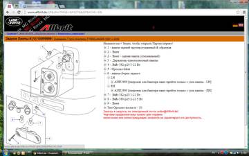

Заглючил правый задний поворотник - то есть, то нет....потом пропал и стопсигнал. А после недолгих танцев (обошлось без бубнов) обнаружили наследство "колхозинг" - исковерканы оба патрона заднего нижнего фонаря...походу прежний владелец в битве за контакт вырвал из патрона родные лепестки и посредством болта вкорячил латунные пластинки. вот такую ОПУ нам удалось лицезреть. Выход (гуманный) видется один - заменить комплект штекерных разъемов и патронов заднего фонаря.
Вопрос бывалым: есть ли в продаже оригинальные комплекты патронов к заднему фонарю? если не сложно подскажите номерок. СПАСИБО.
Отредактировано petr21 (2014-01-04 00:51:19)
Если верить МИКРОКАТУ  нет.
https://i.ibb.co/5hLSDq47/fs-KEp.jpg
https://i.ibb.co/23RVR8dz/BSV49.jpg
СПАСИБО ОГРОМНЕЙШЕЕ....теперь будем устранять сие недоразумение
Извиняюсь, номера которые даны выше (XFB000290 и XFB000280) для моделей с 2002 года. для моделей до 2002 года парт-номера другие: Левый-AMR3989 / Правый-AMR3990.
Вопрос - подойдут ли они?
https://i.ibb.co/k6syXB32/7d-M4y.jpg
:dontknow:
спасибо! шукаю потихоньку и-бэй... пока ничего не наскреб.... проверим эти :)
