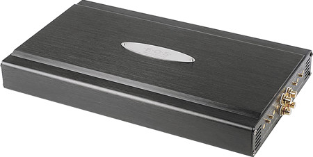

фронт - 4-канальный EOS AE-475 LE Bi-ampinghttps://i.ibb.co/SXhK36k2/clip-image006.jpg

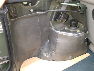

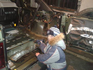

Итак)
Всё ставил без ущерба деталям автомобиля) те с возможностью быстрого отката к стандартной музыке)
Двери не герленил, только сделал эфект короба) щелей нет... а динамик посадил на обшивку, тк у нас она отлично создаёт акустику. снутри покругу отверстия динамика пеной с подкладкой пакета(чтоб не намертво) это для того что бы тыловой звук динамика уходил в такназываемый короб)))посоветовал знакомый, эффект фантастический, два 16` динамика при открытых дверях и багажника играют как на дискотеке :cool:
Вот только крышу и крышку багажника придёться клеить...тк при закрытых окнах она ужасно вибрирует с амплетудой ммтра 4-5 при набалтывании)))))
Я сделал то что хотел) у друга на мазде 3 на 150тр музыка, так она играет не намного лучше, но давление больше, тк динамиков там тьма....но зачем? ^^
PS: свиду скромно, качественно громко) и всего то 30тр :)

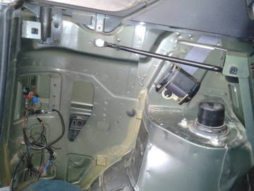

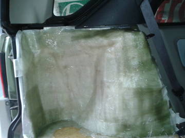

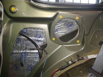

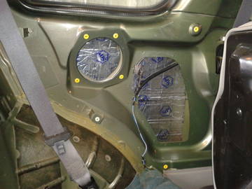

Тоже решил зашумить и замузить своего зверюшку! В сё в работе ещё пока ( Алпайн будет-Голова, усь и моноблок с сабом!) Перед и зад Морэли тэмпо 6 ( Компонент и коаксал!)
Вот предварительные фото работ!   Сейчас работы видутся по изготовлению короба под саб!

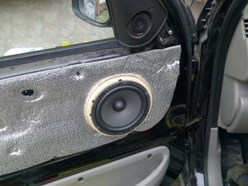

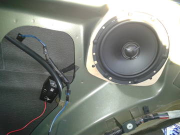

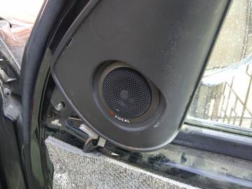

Паша, а как переднюю акустику будешь вставлять? подошли на проставки? а саб из чего будет?
megaмасштабно!
Перед стоит на таких же поставках как и на фото (зад) ! телефон сел и не смог завпечитлить!
САБ -Alpine SWR-12D2 Ссылка
Короб-стекловолокно + МДФ !

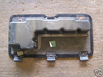

Я правильно понял, на фото крышка от заднего бардака? Вопрос эту крышку можно установить на место крышки без саба?
проставки 10 мм? облицовка двери нормально стала?
Там места с запасом!

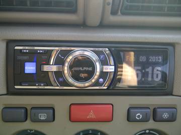

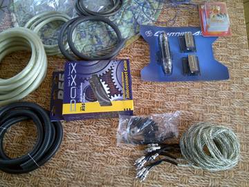

Потихоньку тоже собираю музыку в Бегемота. Хочется качества, а не просто долбилово..
Что уже имеем:
Голова: Alpine ida x 305S;
Фронт: Focal Polyglass 165 VB;
Тыл: штатная подзвучка;
Усилители: Audison SRx5, на саб думаю будет Rockford Fosgate R1000-1d;
Саб: Focal Performance SB P 30;
Провода, дистрибьюторы питания: Lighting audio, DAXX;
Конденсатор: Precision Power 2 фарада;
Шумка пока только двери;

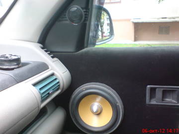

кстати поставил их тоже себе вперед, играют отлично! а задние вообще отключил, считаю их лишними. только фронт и саб в багажнике

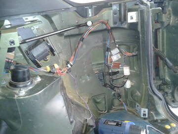

Подскажите, кто в курсе есть ли дополнительный разъём на колонки после основного разъёма с магнитолой (рестайлинг), а то после замены радиатора печки, разбора всей панели, перестали работать задние колонки?
По схеме есть С0420 и С0396, но они общие для всех динамиков (фронт-тыл). Посмотри в настройках ГУ, может случайно загнал федер только вперёд.
Посмотрел вроде всё в порядке. Тут выяснил если выставить регулировки только на проигрывание тыловых динамиков и увеличить громкость до максимума, они начинают очень тихо играть, без басов, как будто одни пищалки работают. Подразумеваю проблема в усилке мафона. Кто что подскажет?
