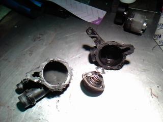

Утечка ОЖ началась давно, причем только на холодном двигателе. Луж под авто или каких- то явных подтеков видно не было. Потом заметил при выезде из гаража, переезжая порог  падают капли ОЖ.
Место утечки было обнаружено быстро. Сняв крышку с воздушным фильтром в развале цилиндров увидел «море» антифриза, причем концентрации как глицерин (условия для испарения воды там идеальные). Текло из-под термостата или Г-образного патрубка.
Поначалу откачивал, регулярно доливая ОЖ в бачек, заливал какую-то герметизирующюю хрень, все безрезультатно – проблема прогрессировала. Параллельно искал уплотняющие колечки, думая что обойдусь только ими. Короче в один прекрасный день чуть не закипел, ну и сразу поставил на ремонт. ОЖ сливал не по инструкции, а сняв патрубок с теплообменника охлаждения масла (снять переднее правое колесо), сколько слилось, потом продул ч/з горловину расшир. бачка – УДОБНО.

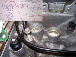

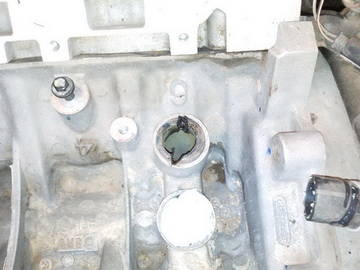

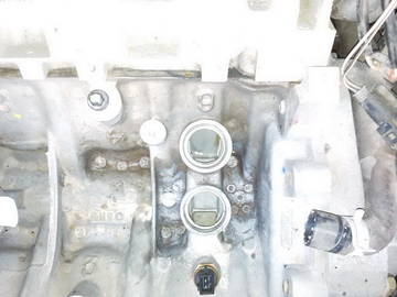

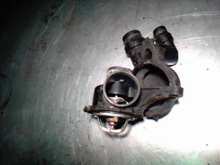

По разборке проблем практически не было (см. тему Замена ремней ГРМ в гар. условиях), а вот при снятии самого термостата и Г-патр. они начали появляться. Оба этих «деваиса» обломились по посадочным патрубкам, пластмасса в месте обломов имела «перегоревший» вид.
https://i.ibb.co/jZ5jsGT7/36158-1.jpg
https://i.ibb.co/Zp7mQ0Nt/36158-2.jpg
https://i.ibb.co/h1VJ83vJ/36158-3.jpg
https://i.ibb.co/jZqWR8p7/36158-4.jpg
https://i.ibb.co/27rXzvRr/36158-5.jpg
Благо у товарища такой же Фрил, и ему на оф. сервисе искали утечку ОЖ путем тотальной замены всего причастного, в итоге термостат очень приличного состояния и Г-патрубок ваще новый (его отдали сняв с него только резиновое колечко) будут вживлены в мой двигатель. Г-патрубки оказались разними по типу соединения с рзиновым патрубком радиатора, придется поменять этот шланг.

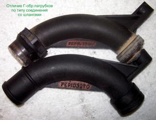

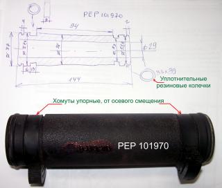

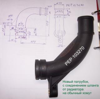

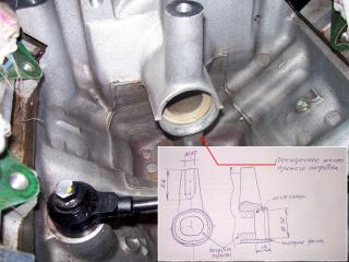

Уплотнительных колечек похожих размеров я насобирал множество (магазины, гаражи, места, где имеется отношение к гидравлике) самый подходящий размер 32 х 38, неплохо садятся даже 30 х 36, но так как заказывал у Андрея запцацки для ГРМ, то заказал и оригинальные кольца (комплект 4 шт.)

У кого есть возможность заказать токарные работы, то прямой и Г-патрубки элементарно точатся (например из нержавейки :rolleyes: )
если кому интересны еще какие размеры, то пока не собрал вопросы в студию.

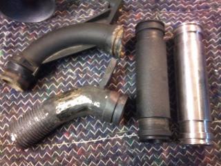

Снимал термостат, отломился г-патрубок и  прямая трубка, пришлось вытачить. Если кому интересно, то вот:

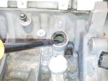

Теперь по делу: Как Вы убирали обломки патрубка и термостата из посадочных мест блока? Если не секрет, конечно...
заткнул тряпочкой отверстия и акуратно отверткой. ножом, по кусочкам разломил.
Спасибо за ответ. Я поступил по-другому... Просто не смог ничем выломать "чижы"...

Друзья, кроме двух патрубков, что еще вероятнее всего умрет при замене термостата?
:) Да и патрубки не факт что умрут, смотря как ты их вытаскивать будешь. А вот резиновые уплотнительные кольца заменить необходимо. Если решил все-таки купить патрубки то возможно с ними будут резинки в комплекте (покупал один прямой - был с кольцами), но я еще и кольца отдельно покупал.
Блин, страшно, видимо придется от греха подальше трубки заказать
Г-образную проще целой вынуть, тяни вверх слегка покручивая, а вот прямая идет на излом когда термостат вытаскиваешь, надо аккуратно вынуть его сильно вверх не задирая и затем тянуть из помпы. Удачи
Спасибо. Без машины никак, поэтому заказал новые шланги оригинальные
