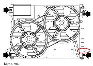

Привет! :flag: С фото напряг. Место не фотогеничное :D  Но я показываю на картинке:
Кружком обвел место на пластмассовой банке радиатора - где, в моём случае, образовалась вмятина от длительного сопряжения колена металлической трубки идущей от бачка гидроусилителя.
https://i.ibb.co/XrNPYfZ1/b5d5bad58f1a.jpg
Перекрутил крепление трубки, увеличил зазор и надеюсь, что спас банку радиатора.

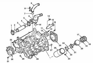

Хоть с небольшим опозданием, но все-таки отвечу ;-)
На морозе протекает конструкция с номерами 1, 2, 3, 4, 5. Официалы в Минске просят за неё в районе 50$. Они же утверждают, что меняют эту ботву без снятия впускного коллектора.
https://i.ibb.co/0jmc7JBq/28335-1.jpg

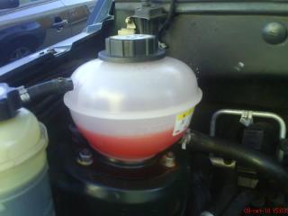

Расширительный бачок - Москвич 2141, пробка один в один LR 1.8 2003г.
http://content.foto.mail.ru/mail/zubchik08/6/i-7.jpg
Отредактировано зубчик (2010-11-16 22:14:02)
стоимость бачка с пробкой от  М 2141 300 р. в Казани. Под бачком отрезанная часть резинового отбойника.
