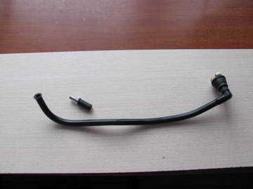

Ещё добавлю к своему отчёту (Пост 113). Трубки вентиляции со временем пересыхают, становятся хрупкие. Короче, обломился кончик на трубке LLH102820L. Я взял кусочек трубки от телескопической антенны приёмника, в тугую вставил внутрь обломков - будет жить. Трубка очень тонкостенная, внутренний диаметр практически не изменила.
https://i.ibb.co/35yC5QFp/Gpa24.jpg
https://i.ibb.co/PsZfqQzC/l2W15.jpg
https://i.ibb.co/dsCkRRys/XABOy.jpg

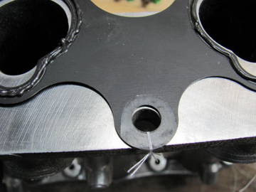

При установке коллекторов есть одна мучительная операция - установка прокладок. А если ещё прокладка промазана герметиком с обоих сторон, то и 4 рук не хватает. Я делаю очень просто - привязываю прокладку к коллектору тонкой ниткой прямо через крепёжные отверстия. Нитка хорошо удерживает прокладку и никак не влияет на дальнейшую герметичность.
https://i.ibb.co/20qTsQM2/6f-JIj.jpg
https://i.ibb.co/ks5WnV1H/p-KZHl.jpg
