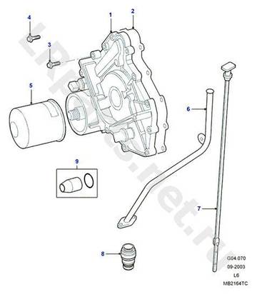

Парни, подскажите-ка, на KV6 и 25KF4 (дорестайл и рестайл) маслонасосы разные? У меня фильтр стоит не так, как нарисовано в микрокате. Там он горизонтально расположен, а у меня вертикально?
https://i.ibb.co/C5TYLZ9k/5MY0E.jpg
Картинка с микроката.
И подойдет ли мне такой?
Отредактировано павел 65 (2013-03-10 20:06:37)
161
Все, сам въехал, на микрокатовсом нет маслоохладителя и на насосе нет штуцеров под шланги. Не пойдет. Да и поддоны разные.

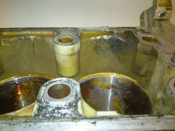

черное пятно в блоке - прокладка полетела,или...как думаете,газы в ож смогут такое?
163
прокладка полетела
скорее всего. как-бы даже и не криминал.
разобрал то чего? антифриз в масло пошел?
164
движок не мой...точнее,купил себе запасной,на запчасти...разбираю,промываю по-тихонечку...

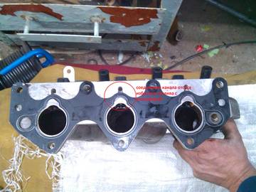

С трубками разобрался. Должно оттуда сосать. Вот из мануала:
"Обмотка электромагнита форсунки получает питание 12 В от главной форсунки. Для впрыска топлива блок
управления подаёт "массу" на обмотку электромагнита, который открывает штифтовой распылитель.
Когда штифт открывает отверстие распылителя, на тыльную сторону каждого из двух впускных клапанов
подаётся свой факел распылённого топлива. Воздух, поступающий через сопло и диск с отверстием,
улучшает дробление топлива и направленность факела. Воздух поступает через специальный канал во
впускном тракте, по пластмассовой трубке и по каналам, сформированным в привалочной плоскости
впускных коллекторов."
Воздушный клапан регулирует количество воздуха, проходящего в обход дроссельной заслонки и
количество воздуха, идущего к форсункам.
К воздушным соплам у топливных форсунок воздух подаётся по
трубке от выпускного канала дроссельного патрубка к впускному коллектору. Движением штифтового
клапана воздушного клапана управляет шаговый двигатель.
