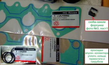

Пост 259 коллектор с прокладкой твой?
Если да , меняй прокладку, на цельную которая перекрывает отверстия.
202
Фото не моего коллектора, но у меня такой, с проточками. Прокладка стоит другая (правильная), которая проточки закрывает.
203
https://i.ibb.co/xKkWdRPq/Agq-Hn.jpg
https://i.ibb.co/mFNjpMWW/0jd-Ja.jpg
206
Mihail написал(а):
У меня стоит цельная, отверстия перекрывает. Я вначале не ту заказал, а потом когда увидел коллектор - перезаказывал на широкую. Ставили при мне широкую, которая закрыла все дырки и проточки в коллекторе. Так что у меня все правильно. Сегодня выбрызгал целый баллончик карба - искал подсосы - нет их, нигде не сосет. Брызгал даже под впускной коллектор - там где колечки стоят, на прокладку левого впускного - все окей, подсосов нет. Но на холостом - троит, мотор потряхивает и выхлоп все -таки противный, глаза ест, не весь бенз сгорает. Что еще делать??? Что проверять????

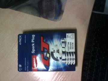

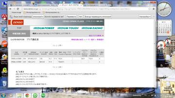

Desp написал(а):
Решил поставить пока простые Denso K20TT, предложенные по каталогу(Есть мнения по их поводу?)
сколько я этих денсо не покупал, и в местных лабазах и ч/з тот же экзист. qуйня какая то и все. на фриле даже на катушку налип. хоть и брал Ik20.
вообщем соскочил я с этих "японских" свечей. пока Beru пользую, вроде нормально.
опять же по какому Вы каталогу смотрели?
вот "чисто-конкретно-реальный" он-лайн японский каталог. где там K20TT???
http://www.denso.co.jp/cgi-bin/plug/4wp … ch&cc=
https://i.ibb.co/hxC49RP1/JHj57.jpg
выстрелят катушки, не обвиняйте малазийских сепаратистов. не при делах они. да и нет их в малазии

Не-не-не... Я не иридий взялhttps://i.ibb.co/KcnYhZSd/vefzt.jpg... У нас в Сибе есть известный магазин "ROSSKO", так у них по каталогу они идут как аналог... Ессно не иридий но и цена совсем не та :blush: и еще сказали что с электродом что то там намучено. Так что будем посмотреть :flag: ...

еще один написал(а)
а вот по оригинальному каталогу Денсо, там как раз иридиевые стоят. и оригинал от Ленд ровера тоже иридий.
Это все понятно, но вот например я на Витаре(двиг. H25A) ставил простые NGK-замена иридиевым но тоже по каталогу, ресурс конечно меньше (что-то около 20 т.) но поломок из-за них не встретил :dontknow: ... Прошу понять это не пропаганда :flirt: ...

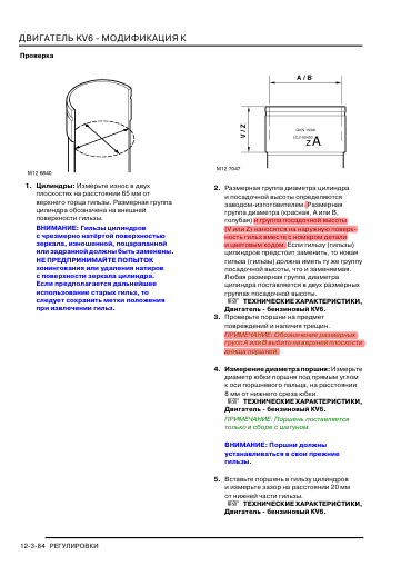

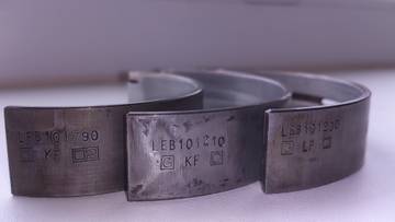

Доброго вечера всем! Народ нужен совет и подсказка. Машина находится в ремонте (пошли газы в систему охлаждения). Ввиду большого износа гильз, поршней и вкладышей - полная их замена.
В данный момент вопросы такого порядка -
1. -  кто может подсказать размеры в мм по группе посадочной высоты -сколько в  V или сколько в Z ??? Чтоб определить какая посадочная высота у моих б/у ? С чем сравнивать чтоб подобрать? На родных (снятых) кроме даты выпуска ничего нет, остальное не читабельно. Поршня определяются, имеют маркировку группа А/R. Скорее всего, гильзы также относятся к группе А. Неизвестны посадочные размеры.
https://i.ibb.co/Q3Tf9XzX/5gx-QW.png
2. - по вкладышам - у меня стояли как я понял зелёные (износ большой) -
https://i.ibb.co/h1yvgPzm/Az-DJ4.jpg
эти - как я понимаю числятся за полным номером как-шатунные -  LFB10179030L и коренные LEB10120030L / LEB10121030L.
То есть, с учётом износа (и размеров из таблицы) -
https://i.ibb.co/6c2SKjcc/f-OCx-Q.png
я должен ставить (синие) LFB10079020L  и  LEB10120020L / LEB10121020L я прав или  нет? [/b]
3.- И ещё, поршня - LFL000790(L) - для 1-3-5  цилиндров? Или те что для 1-3-5 при установке развернуть, то их можно установить и на 2-4-6 ???
Отредактировано elekKZ (2013-10-07 20:35:29)
229
Отредактировано elekKZ (Сегодня 21:35:29)
SOS - нужны ответы! Может кто посоветует и координаты откуда заказать!

Ты вначале промеряй колено. А то там может уже первый ремонт нужен. По цветовой маркировке - кто то на форуме уже писал, разница в одну сотую...... Почитай  ветку, начиная с 5й страницы. А лучше с самого начала. Там и вкладыши от КИА есть с номерами (подходят один в один) Когда прочтешь - задавай вопросы, если что не понятно. Я бы не стал париться. а взял номинал от КИА и поставил. Поршни все одинаковые. Разные - шатуны (1-3-5 не меняются местами с 2-4-6)
Отредактировано павел 65 (2013-10-07 21:12:39)
232
то возможны другие скрытые болезни, поэтому вариант - движок контрактный
Думаю контрактный не понадобится, человек опытный работает с мотором, просто с нашими ещё не сталкивался, опыта заказа и подбора запчастей на наш агрегат нет. Я у него первый.
https://i.ibb.co/Xv5JQF0/4PCj-R.jpg
павел 65 написал(а):
промеряй колено. А то там может уже первый ремонт нужен. По цветовой маркировке - кто то на форуме уже писал, разница в одну сотую......Почитай  ветку, начиная с 5й страницы. А лучше с самого начала. Там и вкладыши от КИА есть с номерами (подходят один в один) Когда прочтешь - задавай вопросы, если что не понятно. Я бы не стал париться. а взял номинал от КИА и поставил. Поршни все одинаковые. Разные - шатуны (1-3-5 не меняются местами с 2-4-6)
Колено меряли под коренные, в пределах 71,593(5) - под класс В.  Тему читал, с самого начала - ответ по номерам вкладышей от KIA так и висит - я их не нашёл (+ эквивалент к нашим по цвету и группе). Задаю вопросы (см. пост № 302) - потому что не понял, не трудно - объясните, буду признателен! С поршнями более или менее понятно, шатуны планирую использовать "родные" - так как они "живые"и их при разборе пронумеровали.
