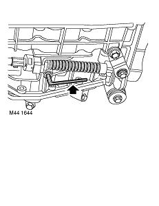

К сожалению без разбора коробки ленточный тормоз на место поставить трудно, но теоретически возможно. В понедельник гляну, как это сделать. Ну а если не получится, то постараюсь описать порядок действий по разборке и сборке. С авто коробка снята?
Как выглядит снятый ленточный тормоз можно тут Кликай
В центре видно отверстие (очерчено красным), в которое входит фиксатор, который вы выкручивали.

Без разбора сделать можно, но нужно очень хорошо представлять себе, что делаешь. Поэтому проще все же будет разобрать, тем более что это не так сложно.
После снятия коробки, нужно установить ее на картон тыльной стороной (противоположной от двигателя), потом открутить болты колокола (Внимание! Один из болтов находится с противоположной стороны остальным!), обстучите резиновым молотком сочленение и крышка должна легко сойти вверх при помощи широкой плоской отвертки. Перед вами кишки коробки, Вам нужно вытащить сначала дифференциал (см. картинку Кликай). На картинке так же видно, где стоит ленточный тормоз. Скорее всего он будет у Вас находится в положении, как картинке №2 Кликай. Выкрутите фиксатор, нанесите на него немного герметика для резьбовых соединений и вкрутите назад так, чтобы он попал в отверстие ленточного тормоза (нужно вернуть тормоз в положение, когда лапка на тормозе упирается в шток). Ну вот и все, собираем назад и Ваша задняя передача снова работает.

А потом обязательно нанесите на фиксатор что-то подобное  :mad: , а то опять какой-нибудь спец выкрутит :glasses:
