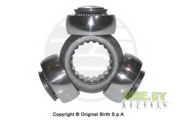

VEMA 739 - трипоид для FIAT 128-RITMO
https://i.ibb.co/PZSKdVhT/jc-Cw7.jpg
А = 22.75 мм
В = 20.75 мм
С = 53.75 мм
D = 10.50 мм
Диаметр шара 28 мм, высота посадочного места 24 мм, длина шлицов 20 мм.
Что еще интересует? :)
