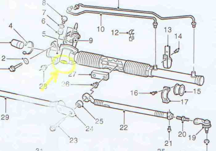

мужики а кто поможет с номерами 25 и 22 нужны коды
http://upforme.ru/uploads/0000/d3/70/32601-1-f.jpg

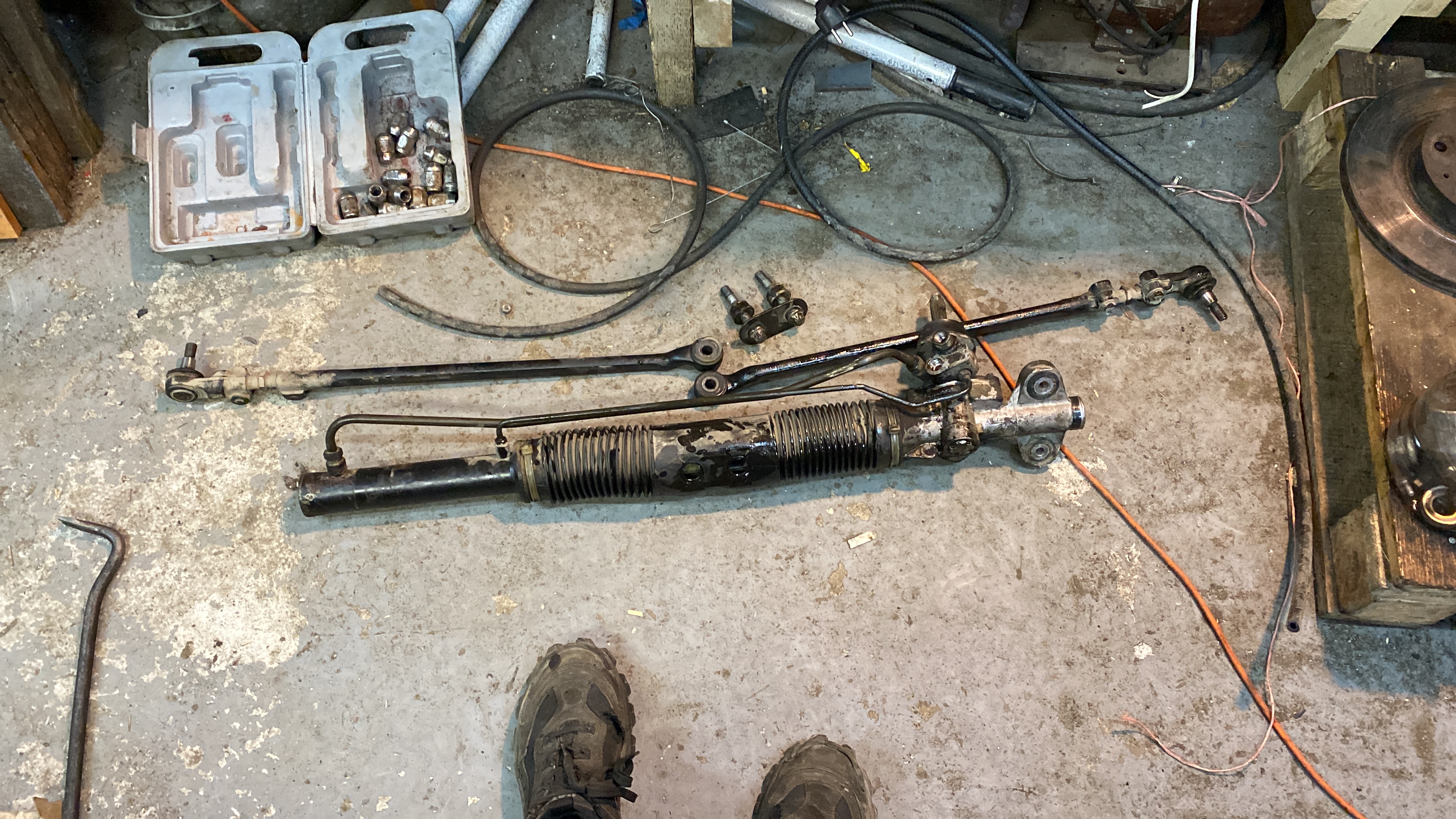

Спасибо всем большое за помощь. Сняли сегодня тягу, поменяли сайлентблок. А вот рейка оказалась с сюрпризом... Бежит однако...
http://s7.uploads.ru/t/sUGAM.jpg

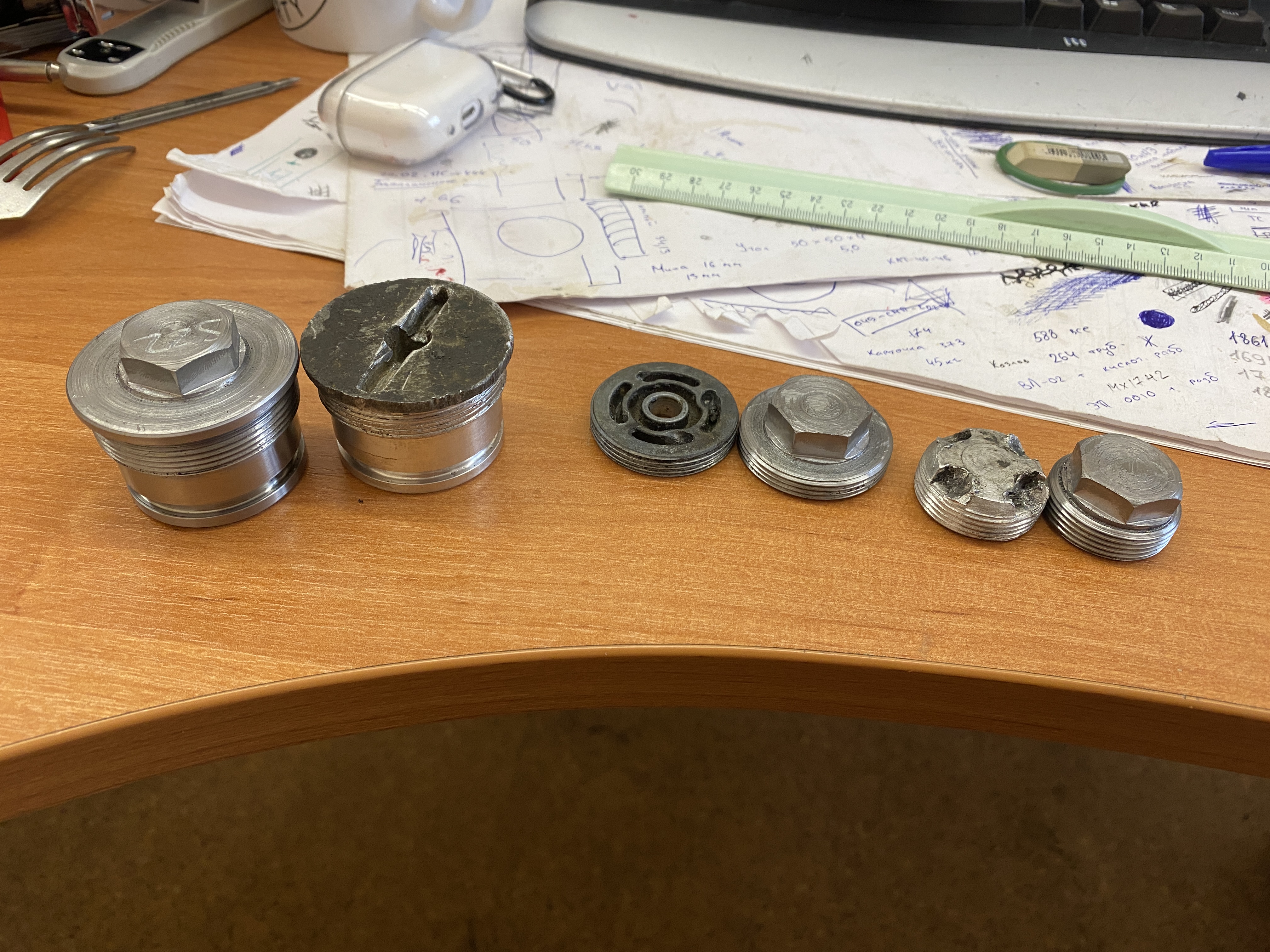

Кто разбирал рейку ? (Сергей 622 не доступен) Как снимается «червяк»? Все открутил, а у него ход 1-2мм по подшипнику и все 🤷♂.

https://upforme.ru/uploads/0000/d3/70/7923/t519002.jpg
https://upforme.ru/uploads/0000/d3/70/7923/t747442.jpg
Крч, пришел долгожданный ремкомплект на рейку H4902EPS, в выходные пойду собирать, пока вот сделали красоту под ключ(вместо штатного говна). Напишу по результатам пост, что чем и как крутил, заэскизирую)
